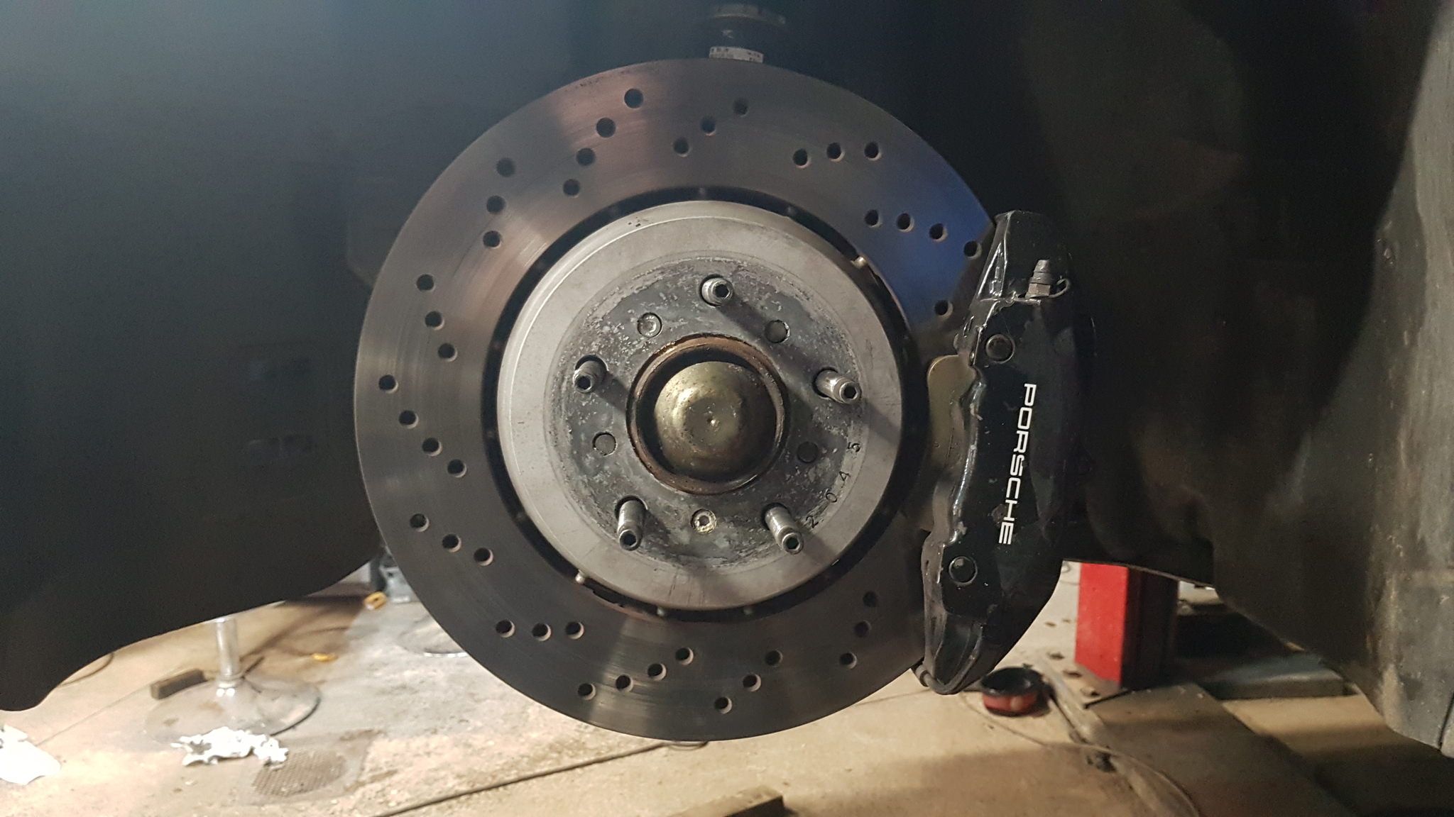

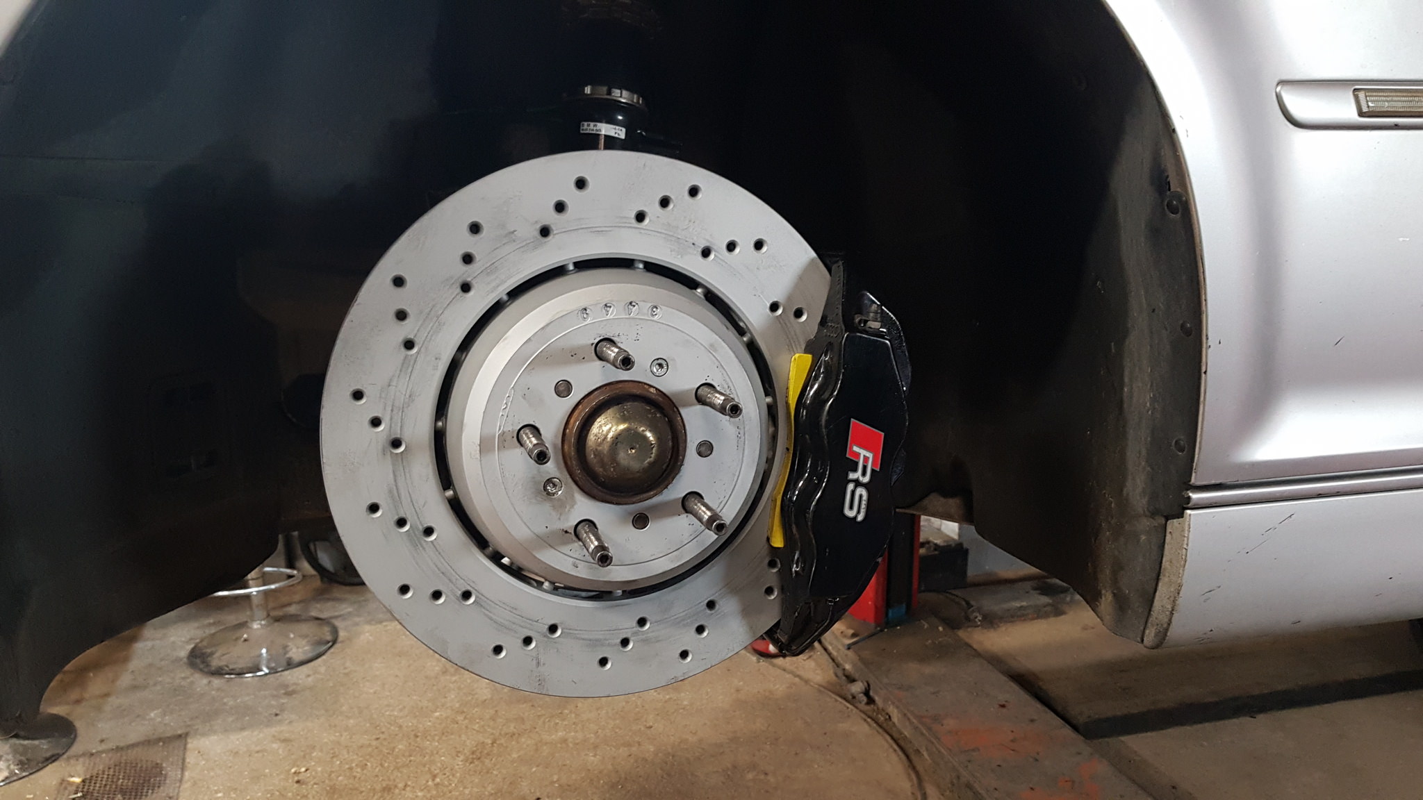

Bon, j'ai upgradé mes freins, je fonde beaucoup d'espoirs sur les nouvelles sensations qu'ils vont procurer à mon palpitant :)))))
donc je passe de ça...
345 mm etriers 996
à ça !
360 mm etriers audi TT RS.
Le premier qui me parle de parle de peinture des etriers ,je lui dis le reste et surtout que je m'en balec. ?

Audi etant connu pour leur don a voiler les disques....gardes tes vieux ???
il y a 1 minute, Nakamiki a dit :
Oui je sais, c'est leurs disques qui étaient pourris.?
Alcon a eu le même problème avec Peugeot et les disques en 380 mm  des 308 GTI.
Trop tard pour les vieux, déjà vendus.

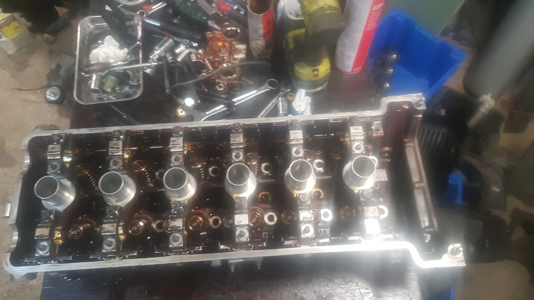

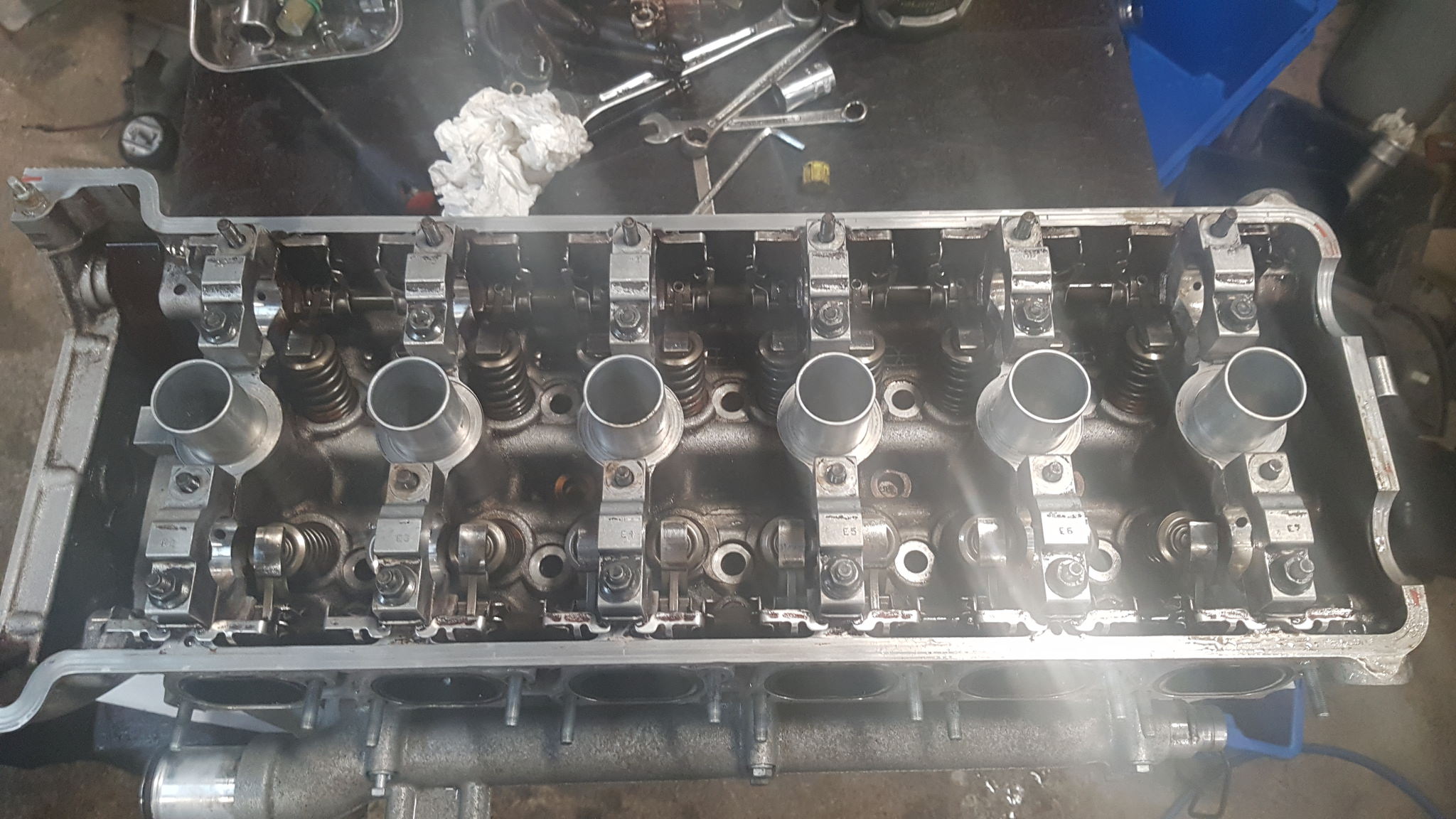

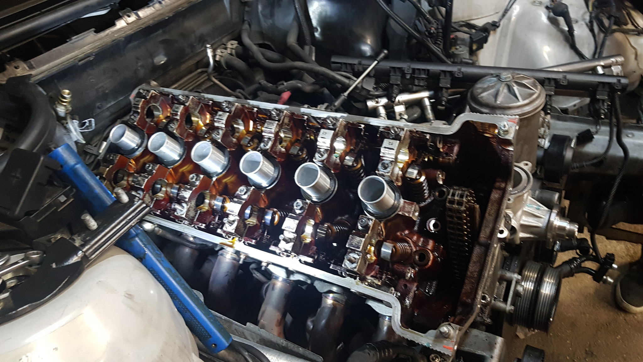

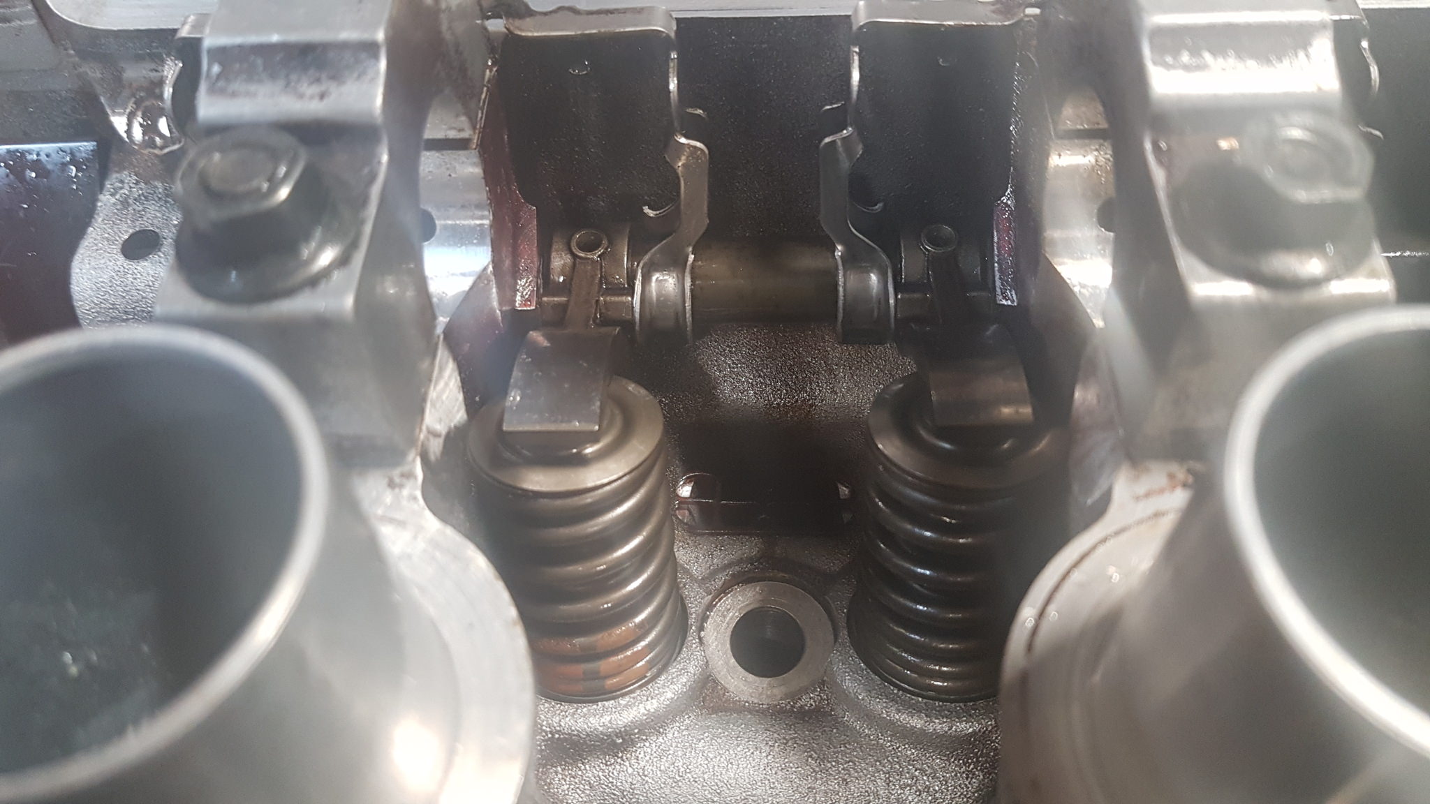

Quelques news de la pepette.

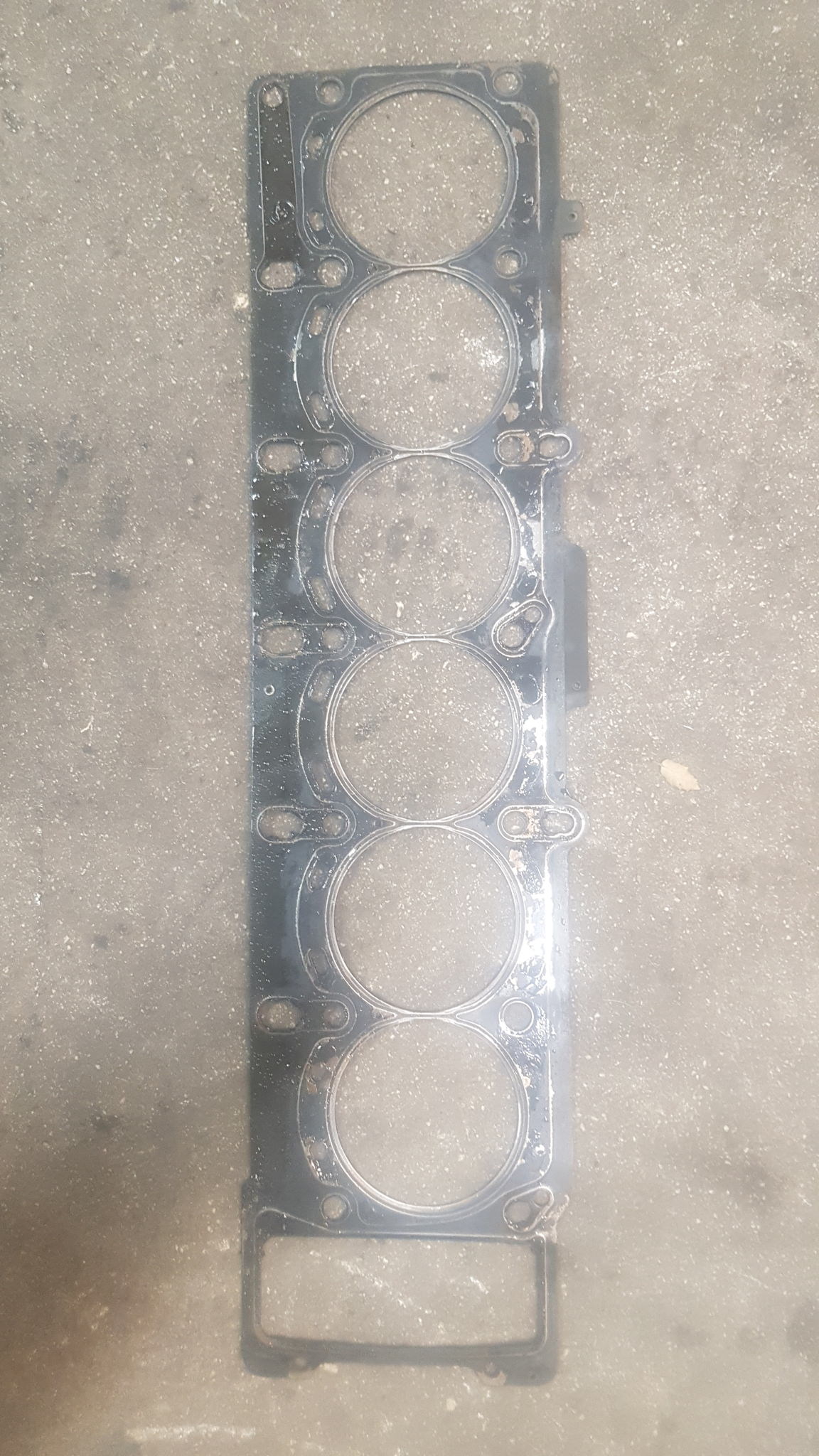

Bon le joint de culasse était ok.
Mais nous avons trouvé un bon caramel collé à la culasse.
Ça renforce mon idée que le précédent propriétaire faisait essentiellement de la ville avec , et faisait certainement ses vidanges au km préconisé par BMW.
Bref, le claquement venait du du vanos côté échappement qui était en défaut.
Je m'explique le pignon coulisseau de déphasage de l'arbre à cames était coincé, à un certain régime tout ça veut bouger et se met à gigoter, c'était ça le claquement.
Voilà voilà, donc gros nettoyage et JDC en préventif pour la mémère.

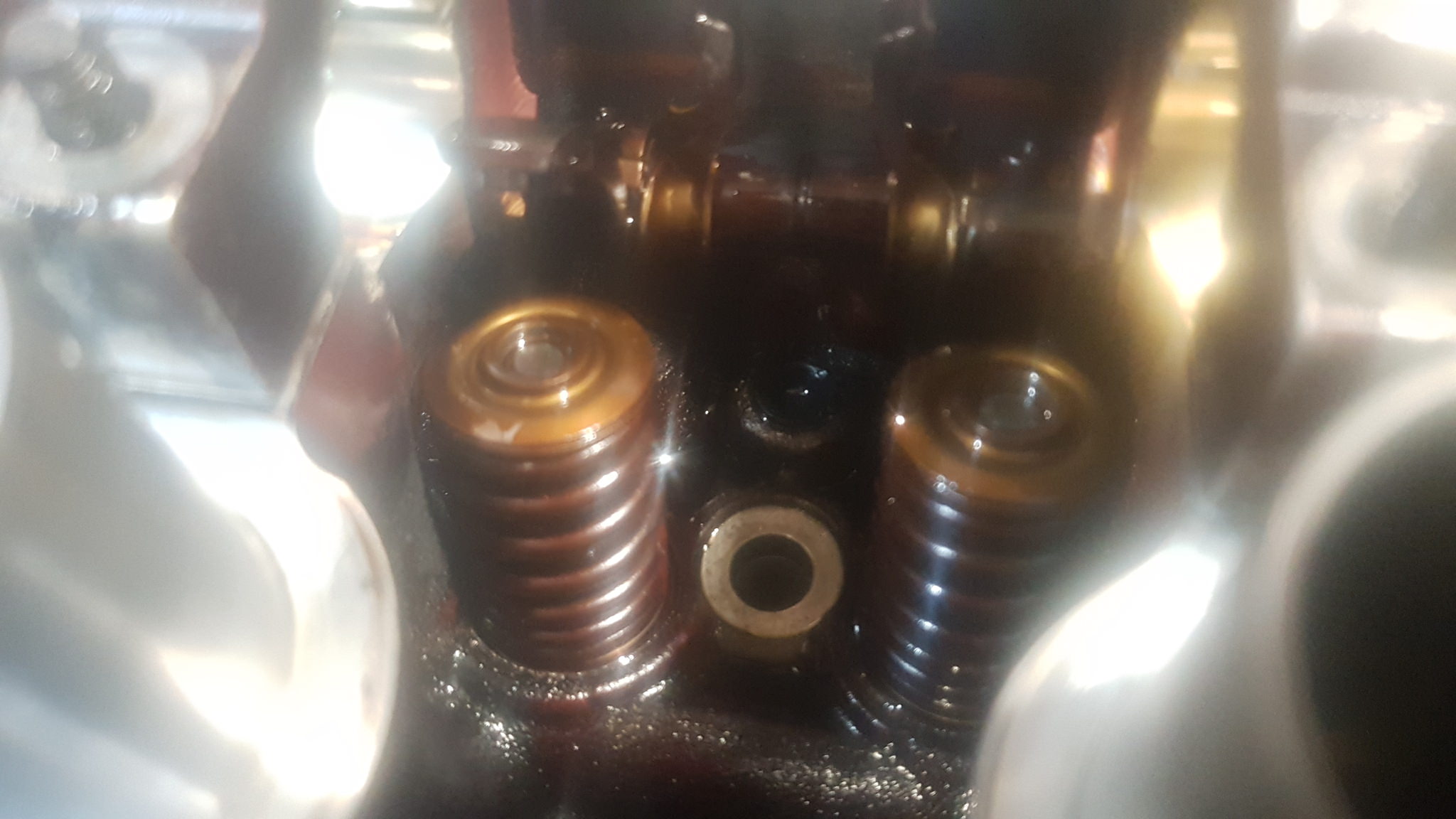

NB: remarquez la calamine plus importante sur les cylindres 1 et 6.
De gauche à droite
Patin de chaîne neuf,  on patin de chaîne 150000km et le patin de chaîne renforcé Beisan Systems.
Il était pas loin de la casse.
Il me paraît évident que ce patin est à changer tous les 120000 km en préventif.
Une autre vue...
Le patin est complètement bouffé.
ça fait juste un vice de plus sur E46 :ptdr:
