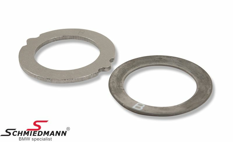

Je précise ici, car j'en ai parlé ailleurs.
Dans les poulies d'arbres à cames, il y a des rondelles belleville et une cale.
Attention qu'il y a 2 références différentes.
Ça c'est la référence vendue par 90% des sites. Resized_20200408_161019.jpgimage_184932_big.jpg
Et ça c'est la référence pour nos S54.
Soit le numéro   11367830684
Pas besoin de sortir de Saint Cyr pour comprendre que A et B sont différentes, sinon BMW se serait pas emmerdé à faire 2 références.
Et pourtant, ils te vendent la rondelle B sans vergogne en te disant que c'est compatible , en fracassant la tienne au passage à coup de 56 euros le set x2 pour des bêtes rondelles.

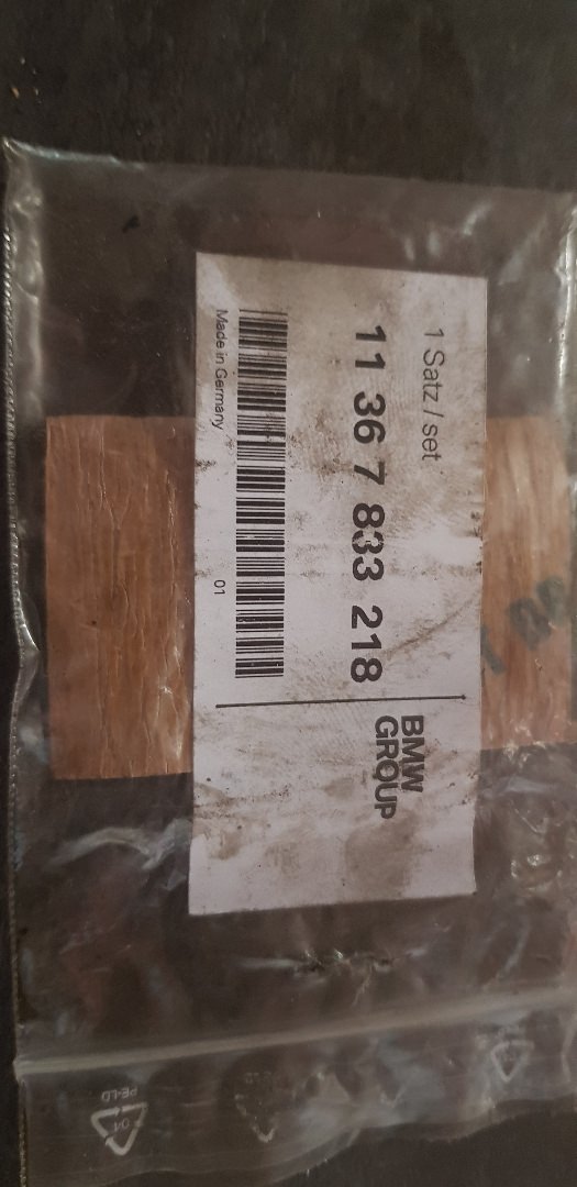

Plus sérieusement, on les a monté,essayé, été pas satisfait, y'avait un petit "driiiiing" entre 2700 et 3500 tours minutes, et mon pote me dit , pu*** y'avait un A sur celles que j'ai sorti, et un B sur celles que j'ai monté, t'es sur de ton coup avec les rosbeefs ( hack engineering)?
KesketumerAcontelà je lui balance, attends je vérifie sur l'ETK,                               ouh ses morts...c'est pas la bonne référence !!!!!!!!!!!!!!
Je vais les foutre au stock sur une étagère, si il te prend la démence de refaire toi même tes vanos sur la M5 , pense que j'ai de la came à te dealer , ha ha ha.

Hello,
En fait la cale + rondelle belleville avec le B dessus correspondant à la ref  11367833218 sont  d'origine  sur moteur S62.
C'est ce qui est conseillé de monter par beisan ( entres autres) sur le S54 , on peut voir sur le site beisan S54 Vanos Rattle :
" As part of the repair the sprocket hub diaphragm springs and associate pressure plates are replaced with S62 parts. The S62 parts have been redesigned and have a thicker/stronger diaphragm spring to better control the rattle"
D’où la différence avec la ref effectivement montée d'origine sur le S54 qui est "11367830684 " avec le A dessus.
Perso , j'ai suivi ce qui était conseillé par Beisan, et je n'ai pas constaté de bruit bizarre et comme tu l'a indiqué c'est conseillé / vendu par 90% des sites pour nos S54 j'aurais du mal à comprendre que l'info soit encore présente alors qu'elle pose des problèmes.
Bon le principal c'est que ça fonctionne correctement. :nickel:

Oui je sais,c'est pour çaque je les avais acheté.
Maintenant je vais voir avec la pièce d'origine, si ça fait toujours du bruit, il me restera plus qu'à me flageller à coups de linguets.
Mardi on la remet sur ses pattes et roule ma poule.
