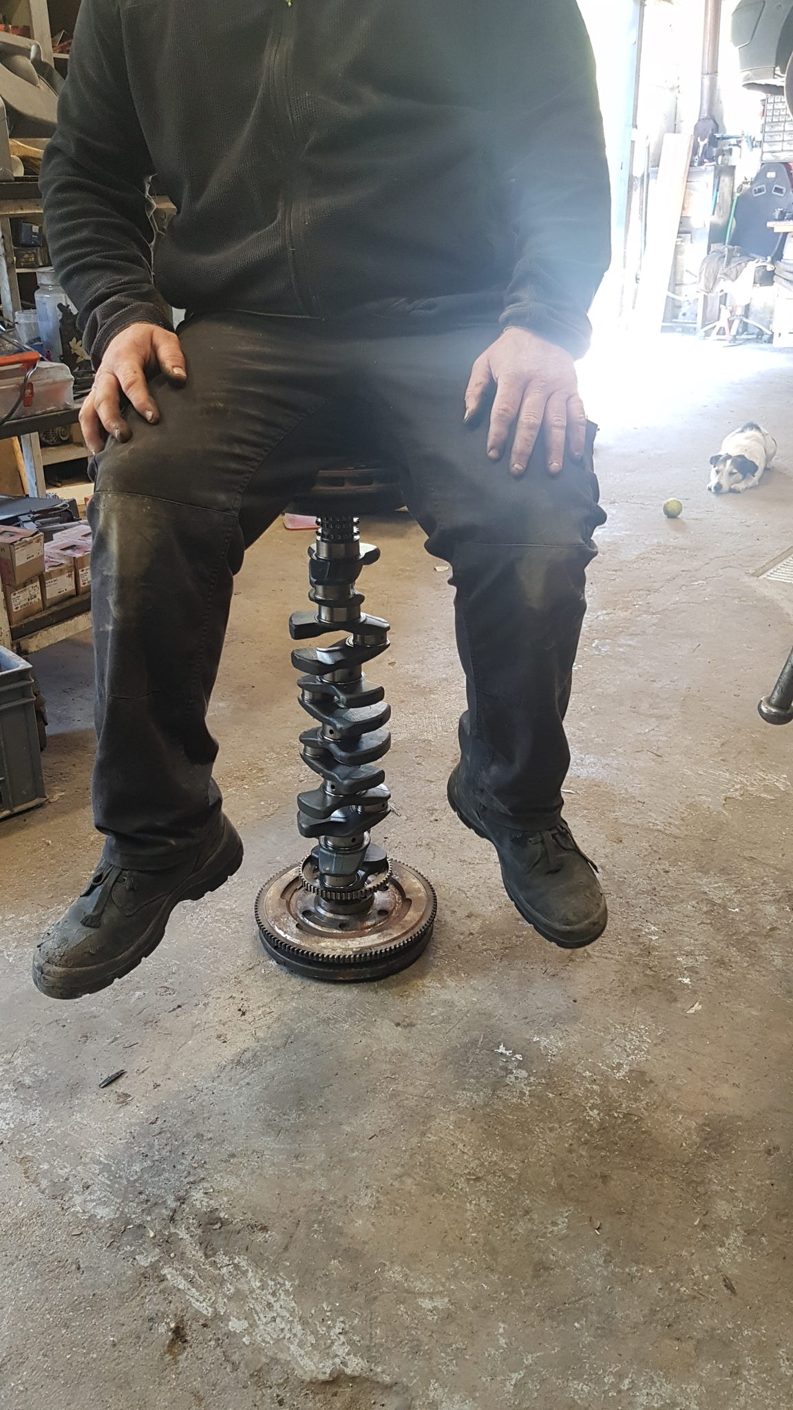

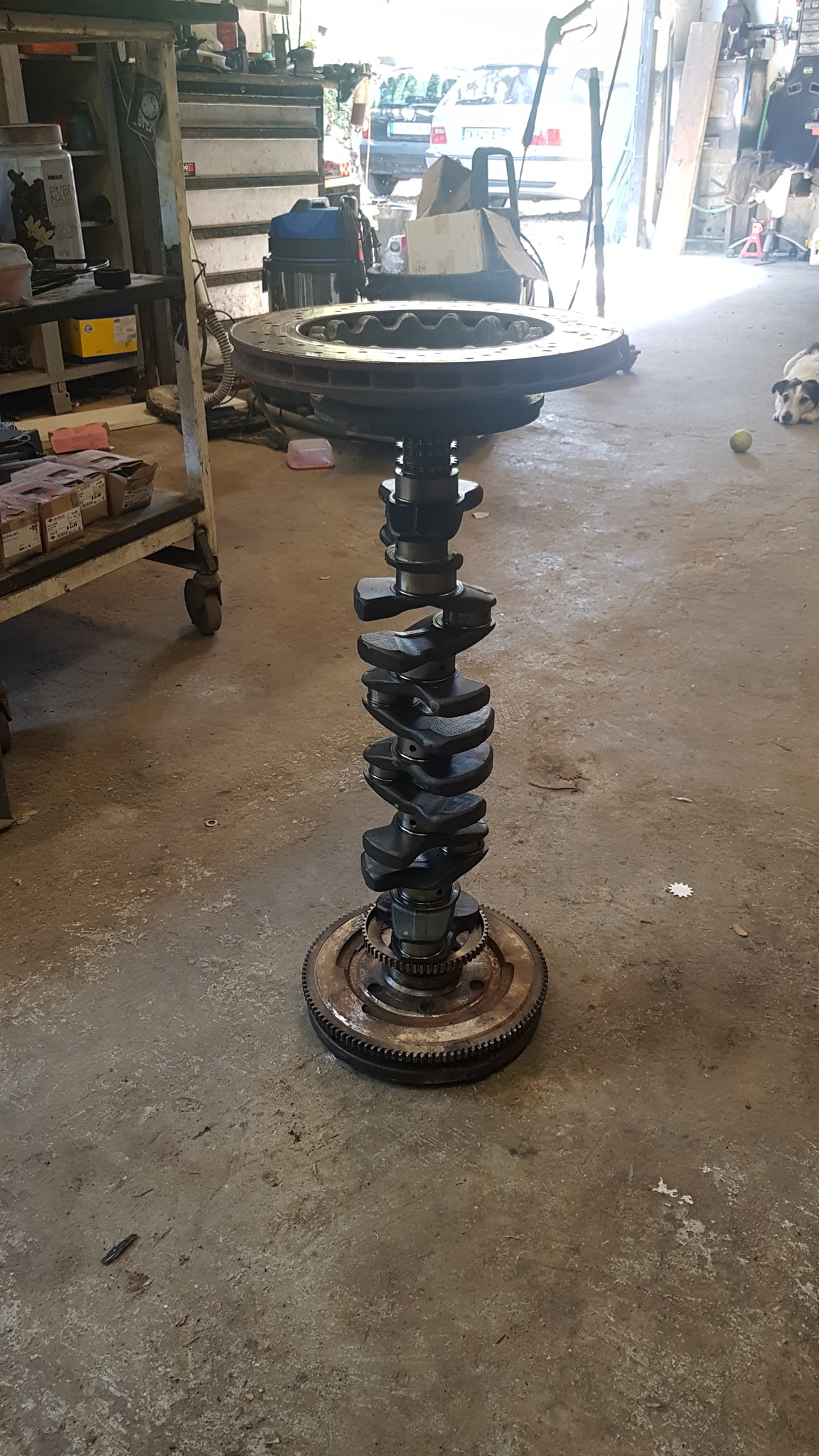

Volant moteur, vilebrequin poulie damper et disque CSL.
Prix à la louche du siège 3000 euros
Ici ça deale que de la came de haut niveau, du S54 ????
PS : Même le chien est Motorsport !
Tu vas pas de le faire voler celui-là, doit bien faire 45 kilos le siège là :mrgreen:
Il est beau le toutou !!
@Gabs94 , mdr c'est clair ça pèse un ane mort !!!

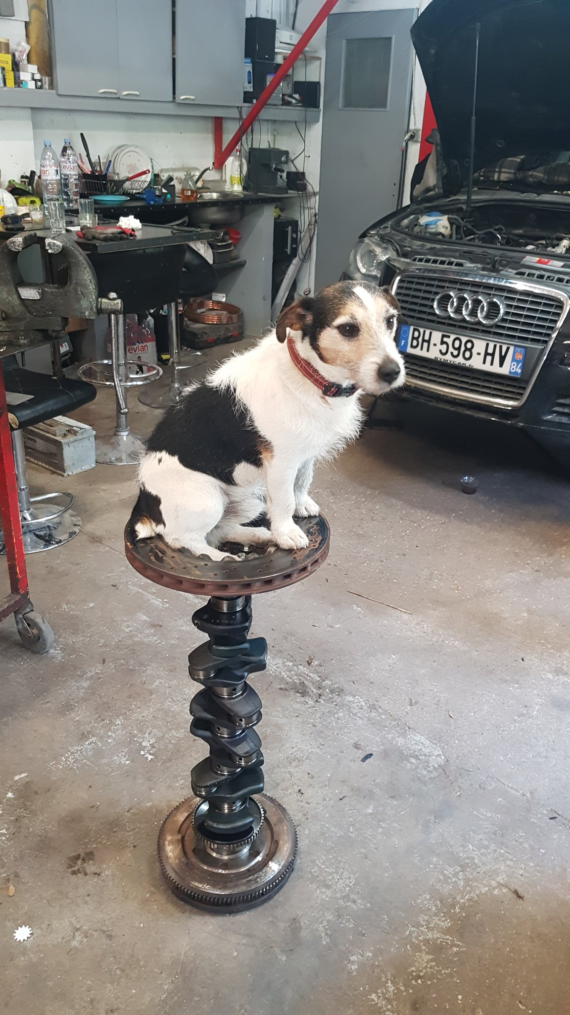

Le toutou c'est le pitre canin du garage,   y'a une photo ou on le voit avec sa baballe et surtout son baquet/panier OMP ??
Consommation de balle de tennis Decathlon : 5/mois.

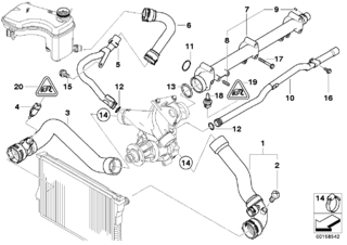

Suite au joint de culasse en préventif à 150000 km, j'ai eu un goutte à goutte très fin au bout d'un mois.
Rien de super alarmant, mais 1 litre de liquide à été rajouté dans les 2 mois qui ont suivi pour de très rares sorties.
Bref après investigations, le radiateur ayant été remplacé par un DO88 et la pompe à eau étant neuve aussi,j'ai détecté la fuite à proximité de celle-ci.
Assez content que l'origine de la fuite provienne du bloc pompe à eau/calorstat, ce sera une intervention chirurgicale.
Bref , BMW a mis à l'origine un joint thorique section carré qu'il a remplacé par un o-ring normal de 18x3.
C'est le numéro 12 et la fuite venait de lui.
Demontage caches visco coupleur et durites, 6 litres de liquide de refroidissement et hop, c'est réglé.
