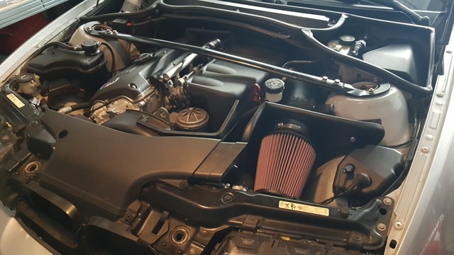

Filtre KN

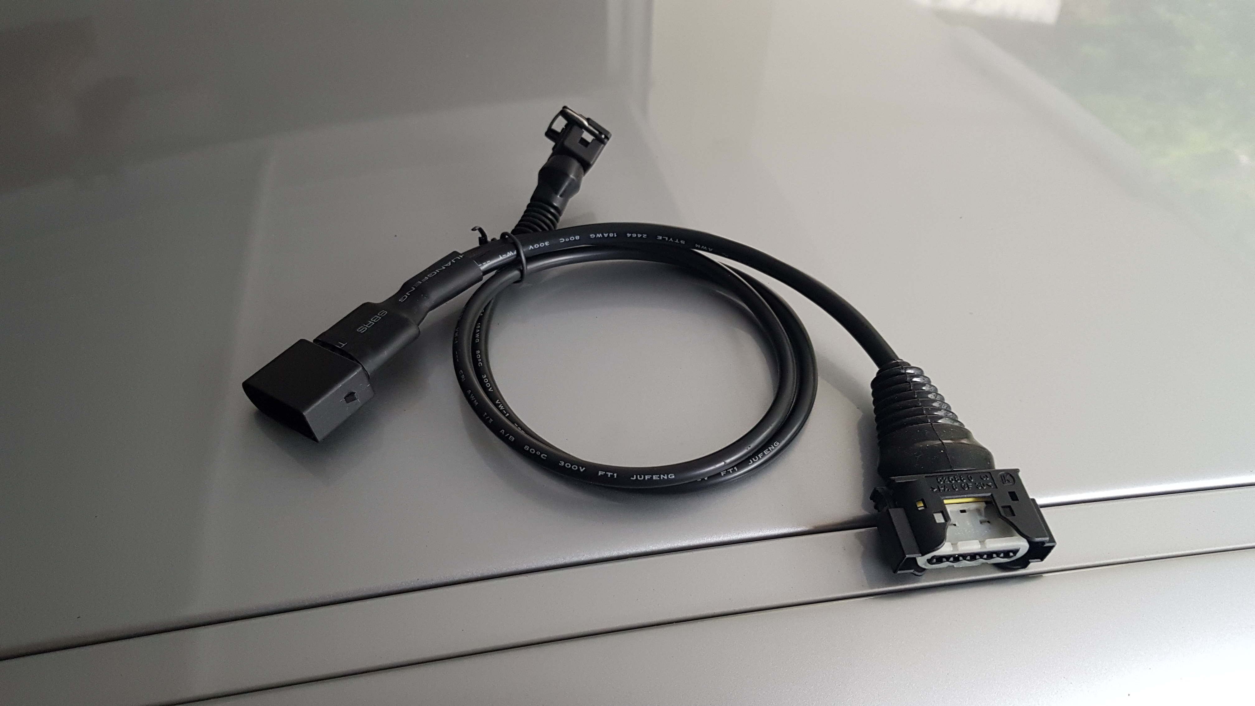

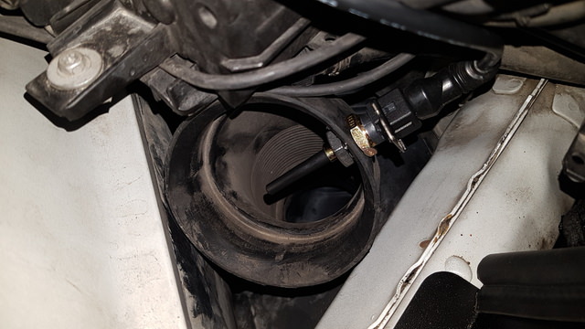

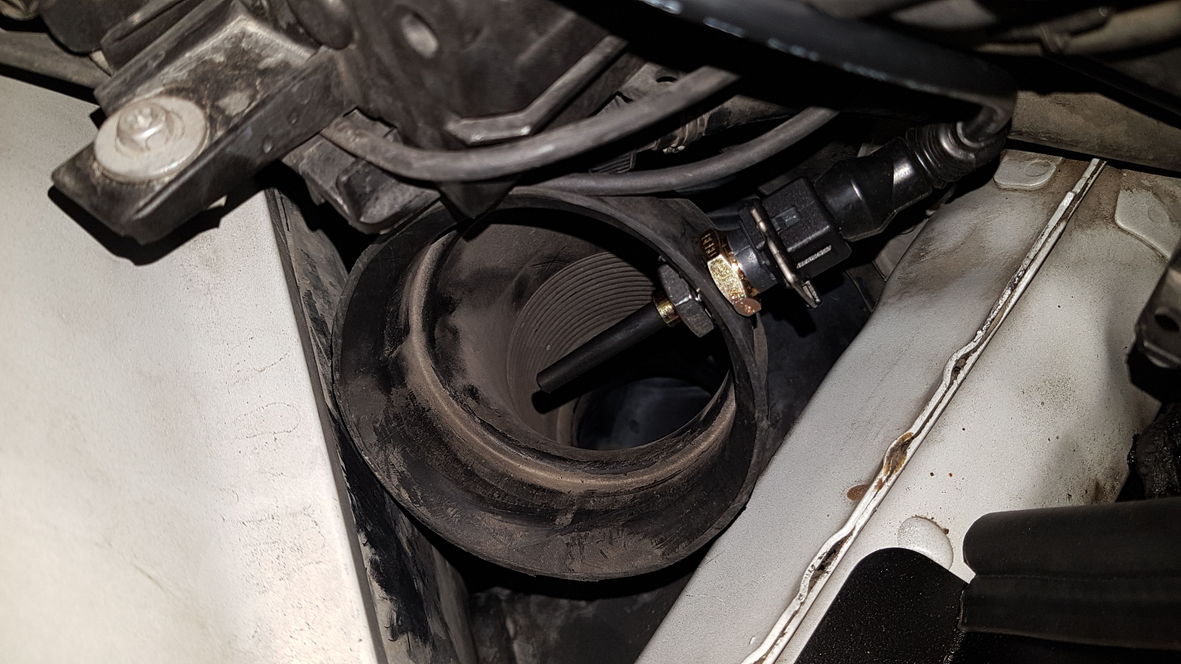

Sonde de température d air aspiré délocalisé.
Turner Motorsport harness pour éviter de couper mon faisceau.
Merci  @damilde pour le tuyau piqué dans son topic ??
Avec la petite sonde qui va bien
Posé sur la tuyau qui doit parler @Nakamiki ??
Niquel ca mon grand !! Comme qu il faut faire.
Et puis avec le faisceau plug'n'play de Turner, ça passe crème de crème. ??

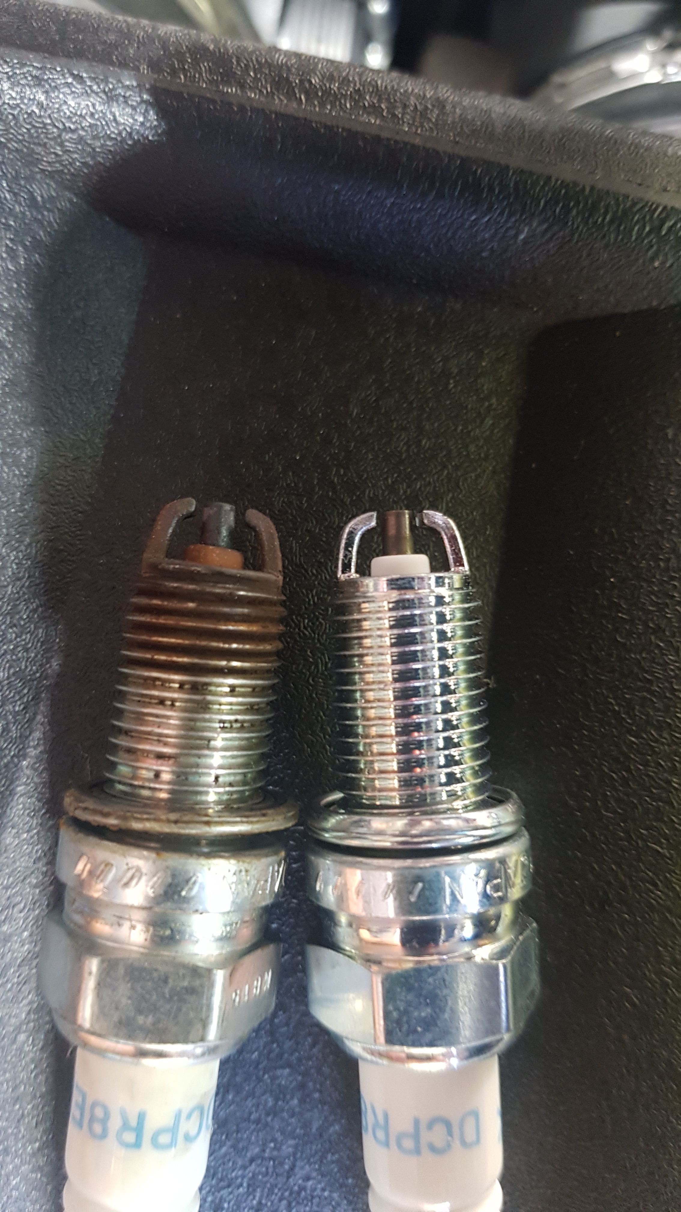

Petit entretien préparation trackday.
Bougies neuves  😉 😃
15000 km entre la neuve et l'ancienne.
Est ce que je chipote pas un peu là quand même !!!

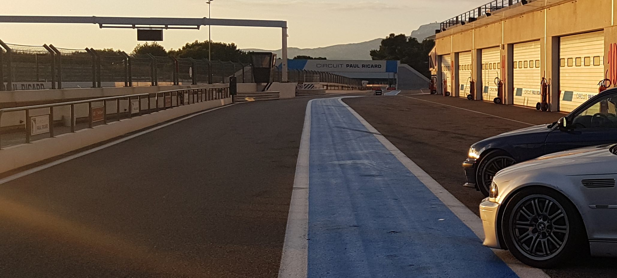

CR du trackday M Club France
Tout d'abord je félicite l'équipe encadrante pour une organisation sans faille et son omniprésence sur le terrain, malgré les contraintes liées au covid et à la présence de l'equipe Toyota Denso qui nous avait canibaliser l'autre moitié du paddock avec la Toy7 du championnat d'endurance.
Ensuite je suis très heureux d'avoir vu une grande quantité de BMW, le plateau se composait a quasi 50/50 de nos cheres bavaroises et des Porsche , Nissan et autres.
J'ai parcouru 37 tours, c'etait la première sortie de Titine en square set 265/35/18.
J'ai pu travailler mes trajectoires et affiner mes pressions de pneus, le Paul Ricard étant très exigeant avec le flanc gauche de la voiture qui mange 200 grammes de plus que le droit.

A 35.000km dans les dents, elles avaient à peu près la même gueule aussi! A mon avis tous les 50k si on lui met pas trop cher non stop ca doit suffire!

il y a 41 minutes, pompom6380 a dit :
Je suis d'accord, mais c'est vrai que les bougies et bobines se mangent 2 journées trackday et de3 à 5 sessions Curbstone Azur par an, une vingtaine de tours du ring , plus le kilometrage régulier, ça fait 15000km et 2 ans.
Dans mon cas je pense que l'intervalle est pas exagéré aux vues de l'utilisation.
Lors d'une utilisation normale à énervé episodiquement, 50000 km c'est un bon compte  :-)
