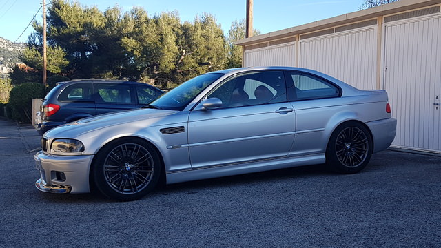

Bref... je vais aller finir ma ///Merguez, parceque il a fallu s'arreter à 17h30 hier soir, pffff!
Bon, elle est toute propre, reste une bonne géométrie à faire, et la reprog qui va bien.
Faudra quand même que je me décide à lui faire un detailling pour lui redonner tout son éclat.

Superbe !
C’est toi que j’ai croisé sur La Farlede hier matin ?
il y a 5 minutes, Yannis a dit :
Superbe !
Ha ha ha, oui j'ai récupéré la voiture, elle etait en géométrie.
