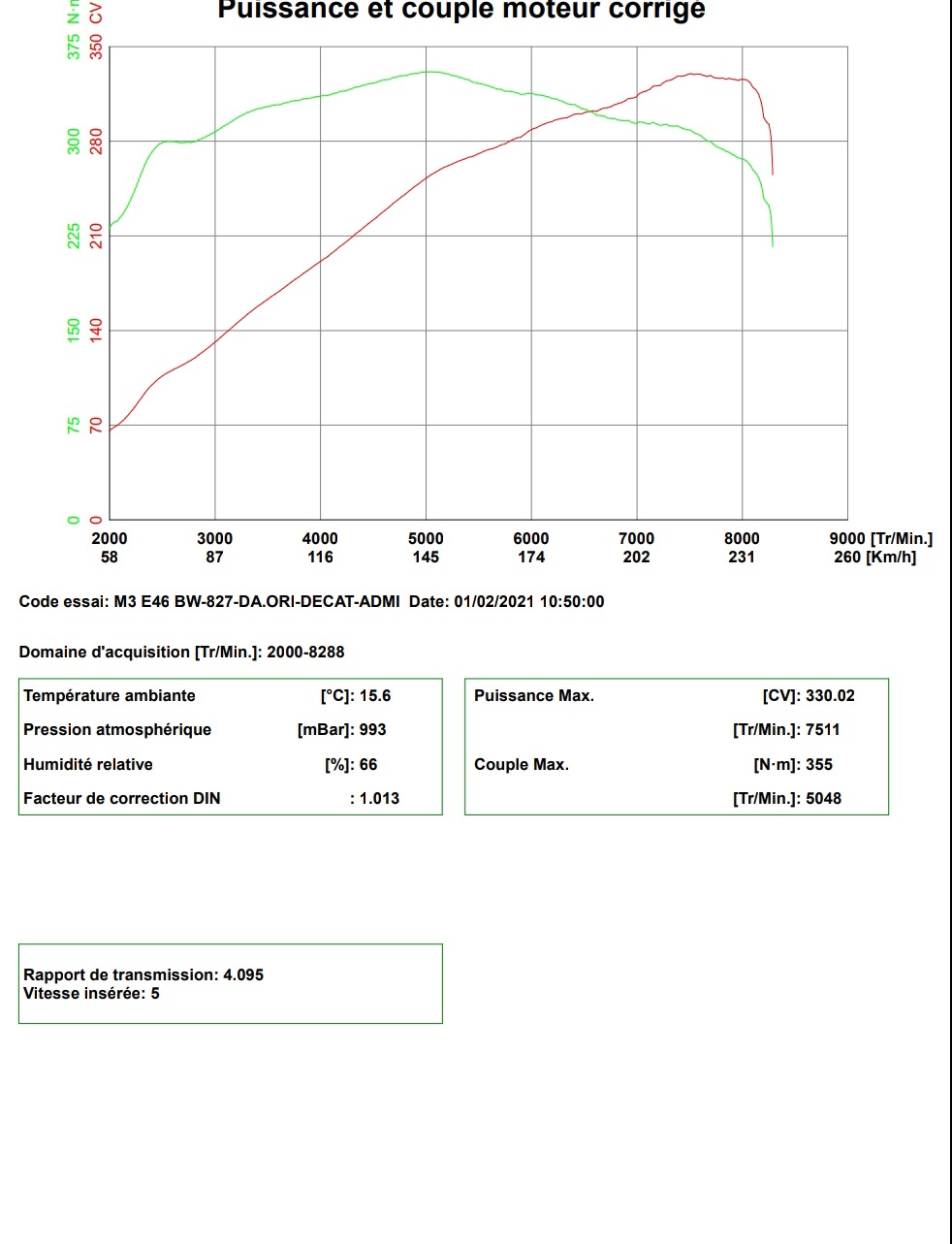

Alors voilà, j'ai essayé la cartographie Buildjournal, puis j'ai remis celle d'origine.
Donc, cette fois je passe par la case préparateur et cartographie sur mesure.
Après 2 tirs au banc, avec ma cartographie origine.
Config moteur stock, admission directe K&N, decatalyseurs et silencieux.
Avec une cartographie aux petits oignons, j'espère un gain réel d'une quinzaine de canassons, je m'en contenterais avec une grande joie.
oui ta courbe de couple n'est carrément pas optimale. t'as moyen de lisser la chute à la fin
le haut du dome est à 4300trs chez moi à 388nm post reprog. et à 7800trs je perds env 30nm , tu perds plus du double.  donc une fois bien rempli ça va cracher toussa !
tu vas aussi gagner sur la plage d'utilisation, mais t'es décata, ça décale un peu vers le haut en général.
J'ai pas suivi, elle marchait pas bien avec la Buildjournal?
Il y a 13 heures, Nakamiki a dit :
Et encore t'as pas vu les escaliers qu'elle faiasit en version stock totale, et effectivement, avec une courbe de couple mieux remplie, un bon lissage de la puissance entre 5000 et 7000, ça va bien le faire.
Je table sur 15 ch maxi, mais sortir 345 vrais bourrins en couple 4.10, ça va piquer les yeux . ha ha ha
Il y a 13 heures, ///Matthieu a dit :
Ben si, elle etait bien remplie en bas, mais dès que je passais 5000 tours/min, j'avais vraiment l'impression que le moteur forçait, comme si quelques chose l'empechait de prendre ses révolutions librement.
Et non seulement ça me bridait en vitesse de pointe, mais ça me frustait de ne pas sentir l'auto libre.
J'espère qu'avec cette ultime évolution, le moteur va se mettre à miauler puis à déchirer l'espace auditif dans une furie metallique de la mort qui tue !!!!
Bon, quelques news de la bestiole.
Vous vous doutez bien que je l'ai laissé dans les mains d'un véritable  Sorcier de la ///M, et qui après pleins de recherches m'a vraiment inspiré confiance.
Tellement j'y passe des heures dedans,dessus et dessous, que la confier à un autre, c'était compliqué.
Et il semble y avoir un souci d'avance à l'allumage, elle ne veut pas la garder dans les hauts régimes.
La conséquence est qu'une poignée de canassons ( une quinzaine ) se baladent librement.
Plusieurs sortilèges sont à l'étude pour les rapatrier dans l'enclos.
L'un se nomme anti-cognement et l'autre fucking EGT.
Le Sorcier est confiant, la magie va opérer.
Voulez vous en savoir plus ? 🤔😶🙄

j'ai eu la sonde EGT en defaut déjà, en regardant  sur quelques forums il y avait ceux qui indiquaient que ça ne servait qu'a la dépol' et d'autre qui indiquaient que c'etait également  pour la secu du moteur en pouvant agir sur la puissance... dans le doute j'ai mis une neuve...

Oui,il semble que la sonde EGT indique des températures complètement farfelues, du coup la machine se met en minimum syndical.

Oui, avec les logiciels BMW, il a accès à une multitude d'informations impossibles à obtenir avec une valise multi marques.
Mon débit mètre n'était pas au top non plus.
Bref, je sais qu'il va me la rendre transformée, mon seul soucis, c'est qu'elle est hors PACA, et je redoute une interdiction de circulation entre régions à la sortie des vacances scolaires.
Je récupère la bestiole mardi.
Et elle pousse...fort!  :-)
Photos et courbes puissance/couple a venir.
