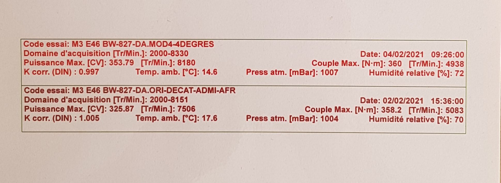

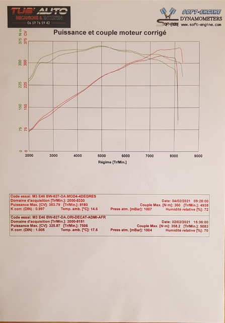

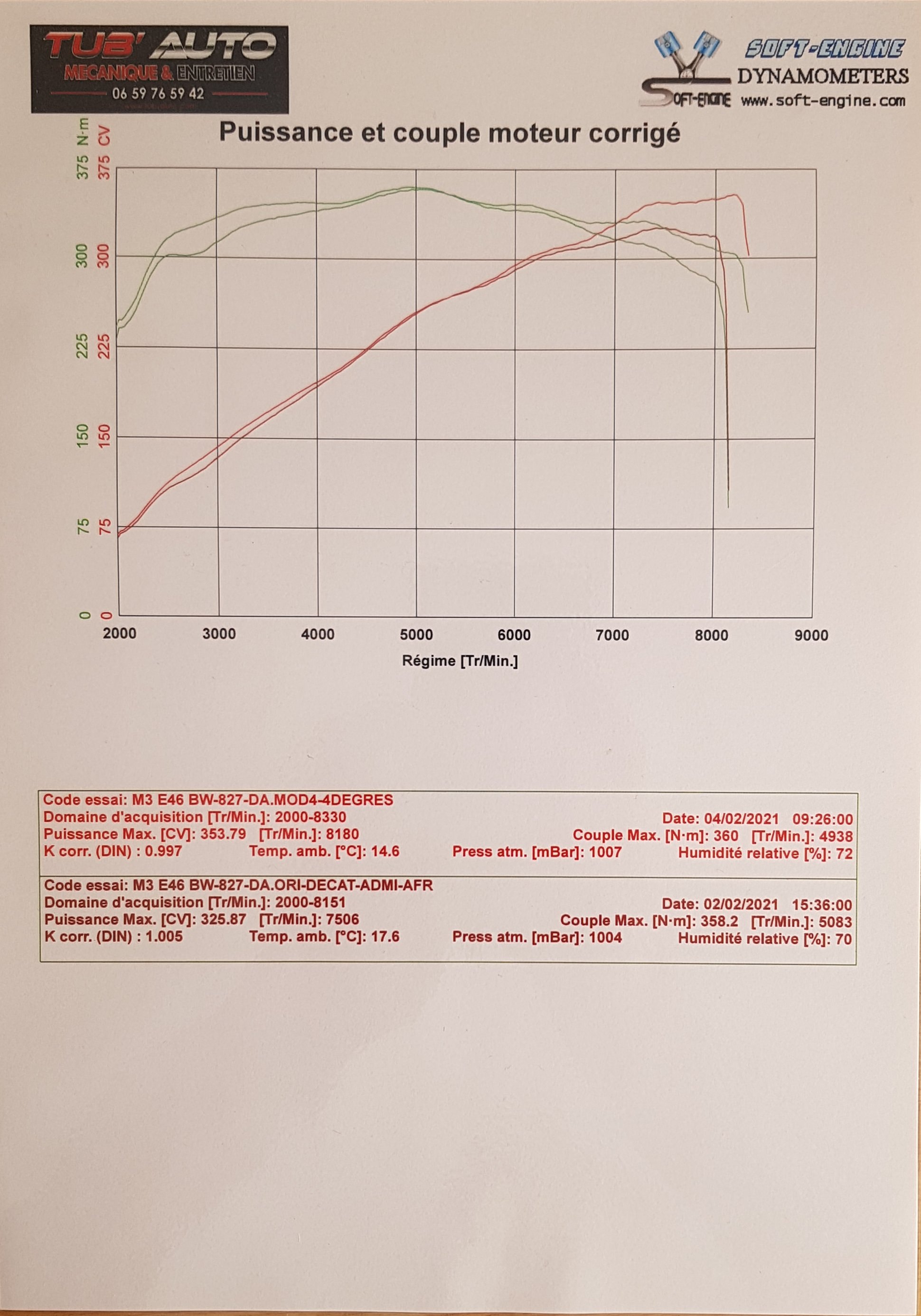

Comme promis je vous poste ma fiche de puissance.

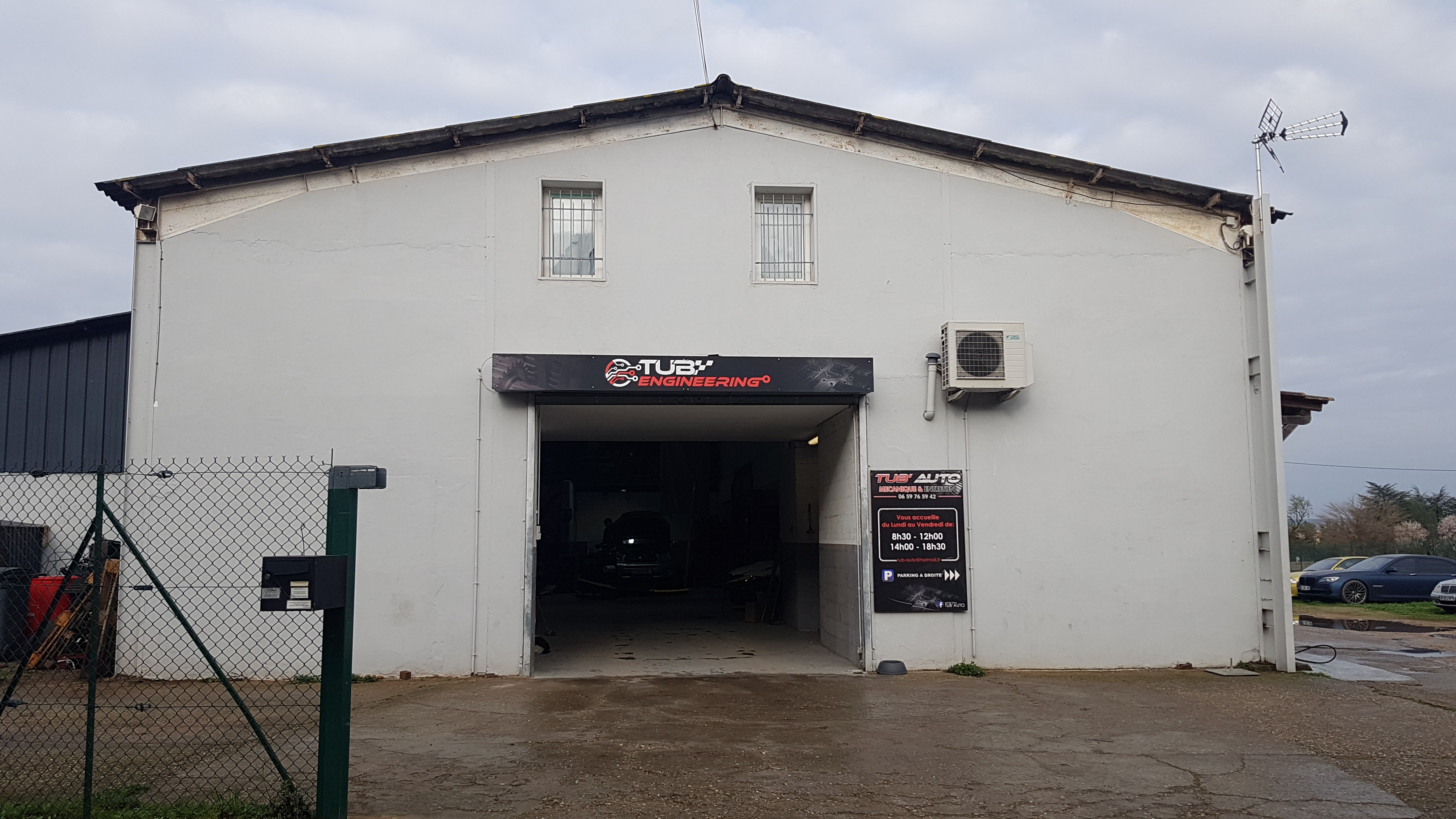

J'ai amené ma merguez chez Tub'auto à Nîmes.
Bonne réputation et surtout bonne connaissance des ///M et des E46.
2 petits points de "moins bien", mais suffisamment minimes pour ne pas développer ici.
Plusieurs tirs auront été nécessaires, celui que je vous présente est le meilleur qu'il a obtenu, malgré quelques sessions supplémentaires dans les 2 semaines qui ont suivi.
Il a fallu informer mon DME du ratio final malgré la transmission manuelle.
L'auto est vraiment plus coupleuse, nerveuse, elle monte au rupteur sans rechigner.
Et de 5800 tours minutes à 7800 tours minutes, la c'est le feu d'artifice mécanique.
De plus, avec mon mano AFR, je peux checker à n'importe quel moment la santé du bourrin.
Voilà.
PS : comme tous les préparateurs automobile, ne soyez pas pressé de récupérer la voiture du jour pour le lendemain , il lui faudra un certain temps, c'est aussi le prix d'un taf bien fait.
Je voulais amener quelques précisions qui pourront doucher les eventuels reveurs.
La voiture a une admission directe K&N , une ligne complète décatalysée Scorpion, le reste du moteur S54 est totalement stock.
Je récupère la ///M avec 353,79 chevaux
Le gain de puissance si on se réfère à celle qu'annonçait BMW à l'origine est donc de 10,79 maigres canassons.
Sauf que tout le monde sait qu'il n'y a aucune ///M qui sort vraiment ses watts comme annoncé,
en l'occurence la mienne après un simple ajustement software en sortait paisiblement 325,87.
Le gain global est donc de 27,92 chevaux, soit quasi 100 euros le cheval vu l'investissement pièces et remap.
Quand on sait que K&N vous garantit 15 chevaux avec son admission, Scorpion 18 chevaux juste avec le silencieux et que certains mapeurs vous vendent des cartos à 360 chevaux sur des autos stock!!!!
                                                                JE ME MARRE !!!!
Allez je remercie encore Tub'Auto d'avoir rétabli sa puissance à mon auto, mais encore plus d'avoir réussi à optimiser un S54 qui l'est déjà pas mal !
Bisous.

Pour ma part elle est passé sur un autre banc histoire de checker, elle en a sorti 351,34 à 19 degrés, ce qui est très proche.
Je précise que la température d'air pour un moteur atmo, c'est quand même "ACHEMENT" important.
Et même... Entre 0° et 20°, à la pression de référence de 1013 hPa, la différence de densité de l'air n'est que de 6.8%... Je doute que ça joue un tel rôle dans le remplissage et donc, sur le résultat au banc.
D'où la relative facilité de booster un moteur suralimenté.

Un petit 100-200 avant/après ça permet aussi de s'apercevoir du gain réel. Car entre les bruits d'admission, de ligne, etc on pense souvent gagner beaucoup mais en fait le chrono a pas bougé.
Déjà vu et constaté en réel, une caisse atmo sortie de reprog, test contre une autre caisse non modifiée, 0 différence avant/après la map. Pourtant 20ch de plus sur la courbe...
tu le vois direct sur la courbe qu'à haut régime, à doit déménager sec!
bon par contre, seul à haut régime cela change. Je ferais bien un tour pour voir la différence, car d'origine, c'est déjà pas feignant

Oui, je te garantis que ce n'est pas qu'un ressenti,elle marche vraiment du feu de dieu.
il y a 21 minutes, GEBm3 a dit :
Et alors, avec le pont 4.10, les rapports se montent à la volée.
Sur ta fiche de banc je lis 4 degrés sur le nom de ta nouvelle cartographie. J'espère qu'ils t'ont pas mis +4 degrés d'avance au-delà de 7000 tr/min sinon ton moteur risque de ne pas apprécier à la longue. Surtout s'ils ont désensibilisé la détection de cliquetis comme le font la plupart des reprogrammateurs. En gros, cela siginfie que ton dme est plus permissif sur l'apparition du cliquetis dans tes chambres.
Pour info, d'origine les constructeurs auto mettent les avances pleine charge à -2 ou -3 degrés du point de cliquetis. Tout cela si on reste au SP bien sûr.

Merci pour ces précieux renseignements.
A tout te dire, je suis une quiche en électronique.
Ce que je sais, c'est qu'il a eu à batailler avec le cliquetis quand elle était en haut des tours, et qu'il ma dit ne pas avoir pu mettre toute l'avance à l'allumage voulue à haut régime.
Il ma dit aussi ne pas faire de cartographie à risques, il aime pas 😉😉
Je sais que toi tu gères bien ces trucs , je sais pas si avec mss54 binary je peux extraire mon DME à nouveau, voire que la cartographie.
Au cas je te l'envoie par MP,  de mémoire ça fait 512 ko je crois.

Oui tout à fait, au E85 tu peux monter à des avances comme ça sans cliqueter.
