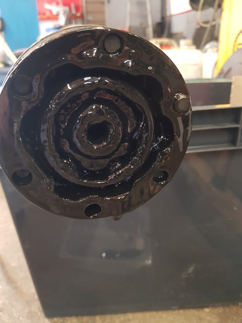

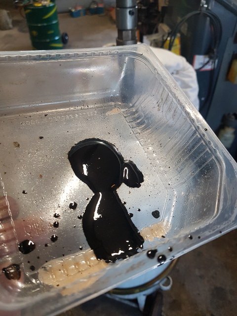

Bon, ça faisait un petit moment que ///Mamie craquait du coté droit, de à peine perceptible , c'est devenu bien audible maintenant, mais seulement à basse vitesse.
Allez hop, visite sommaire de la transmission sur pont .
Verdict : cardan droit HS et cardan gauche qui suivra dans pas longtemps.
155000 km, ça reste du costaud quand même.
Bref, ça tombe toujours quand il faut pas, et souvent juste un peu avant un évènement, les 10000 tours du Castellet en l'occurence.
grrrrrrrrrrrrr !
  • 3 semaines plus tard...

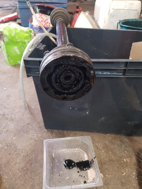

Remplacement du cardan arrière droit ce jour.
Au démontage le lobro intérieur à plissé du noir comme un poulpe énervé.
C'était incroyable, la graisse à cardan normalement si epaisse etait presque liquide.
Bref, la prochaine pour le cardan gauche dans pas longtemps.
Et un petit coup de karcher pour la faire belle.

Et du coup tu as changer le cardan complet ou tu a pu refaire le lobro?
il y a 5 minutes, aramis a dit :
j'ai pris un cardan d'occasion venant d'une casse espagnole, en parfait état.
Nettoyage et regraissage.
Aujourd'hui, en fouinant aux 10000 tours du Castellet, je suis tombé sur un vendeur de pieces qui avait le lobro, mais pas la tete de cardan.
reste à voir avec un usineur, si c'est possible de faire refaire que l'interieur de la tete.
Je lache pas le morceau 😉

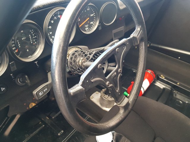

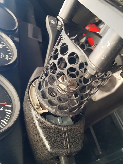

Pour les amateurs de light is right, special dédicace @Gatouille et @Nakamiki , matez moi ce moyeu vu sur une "Porschinelle" 😁😁
Il faut avoir confiance quand même la...
il y a 38 minutes, aramis a dit :
La voiture appartient à un pilote portugais.
Son mécanicien m'a dit que c'était "très très " solide!
