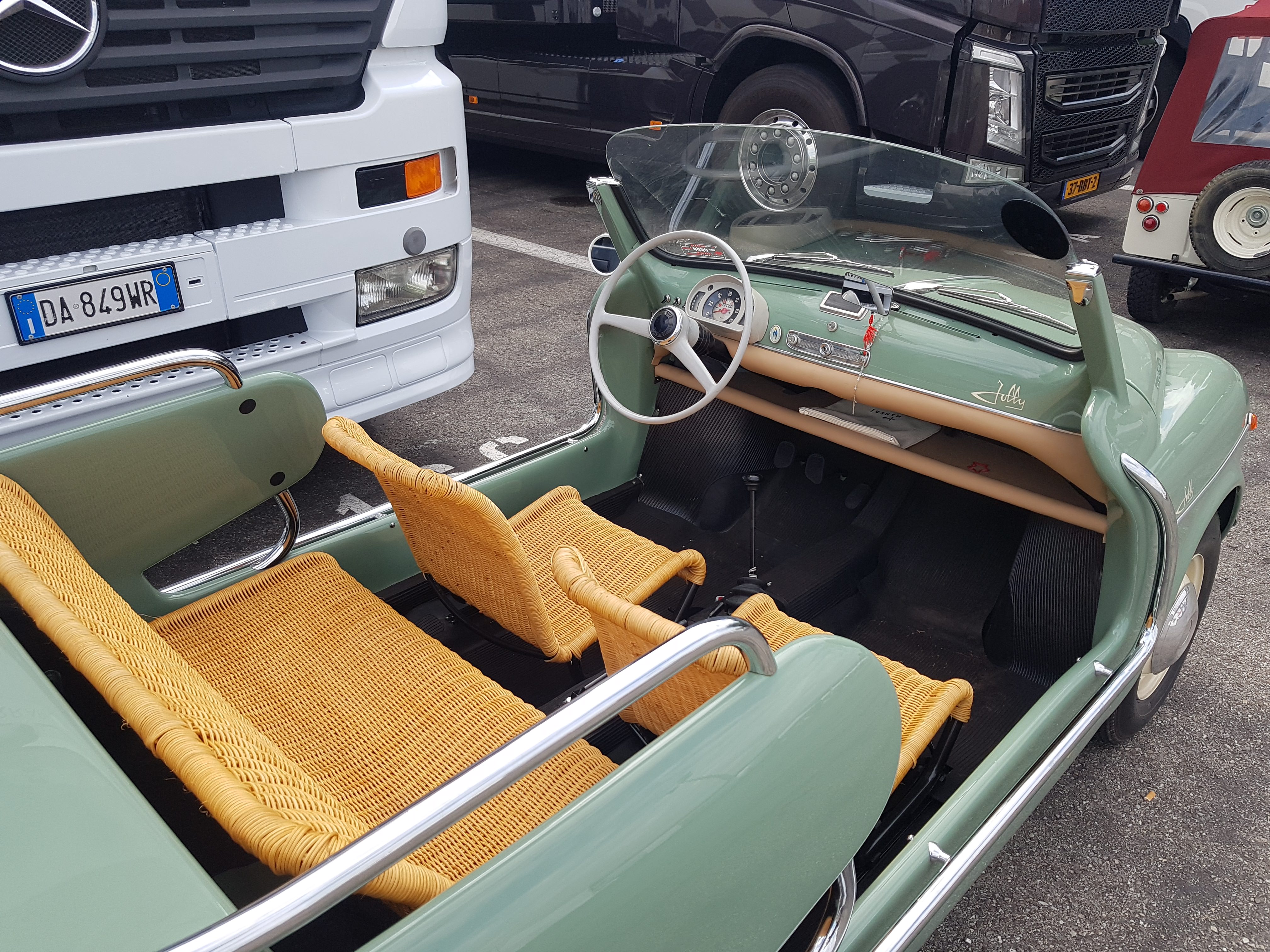

Une FIAT 600 Jolly par Ghia, avis aux amateurs , tarifs entre 80 et 120K€.

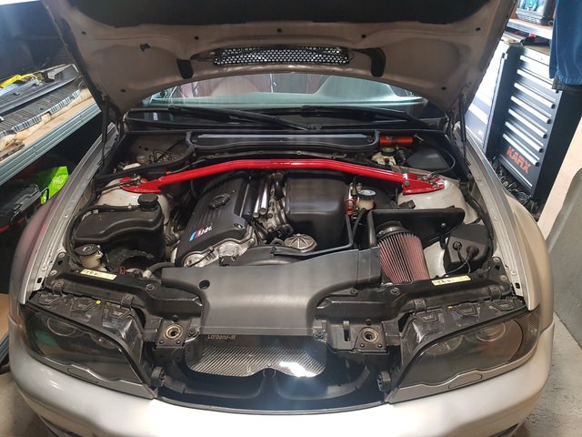

  • Alors voilà... Après plusieurs journées de mécanique et de soins sur ma ///Milf,  on s'est dirigé tranquillou vers les gars sympas de chez Motortech pas loin de chez moi. On a taillé la bave
  • J'adore la route, la petite route, je me suis régalé,j'ai cramé 40L de SP 98,et ça sera tout pour aujourd'hui 😁😁

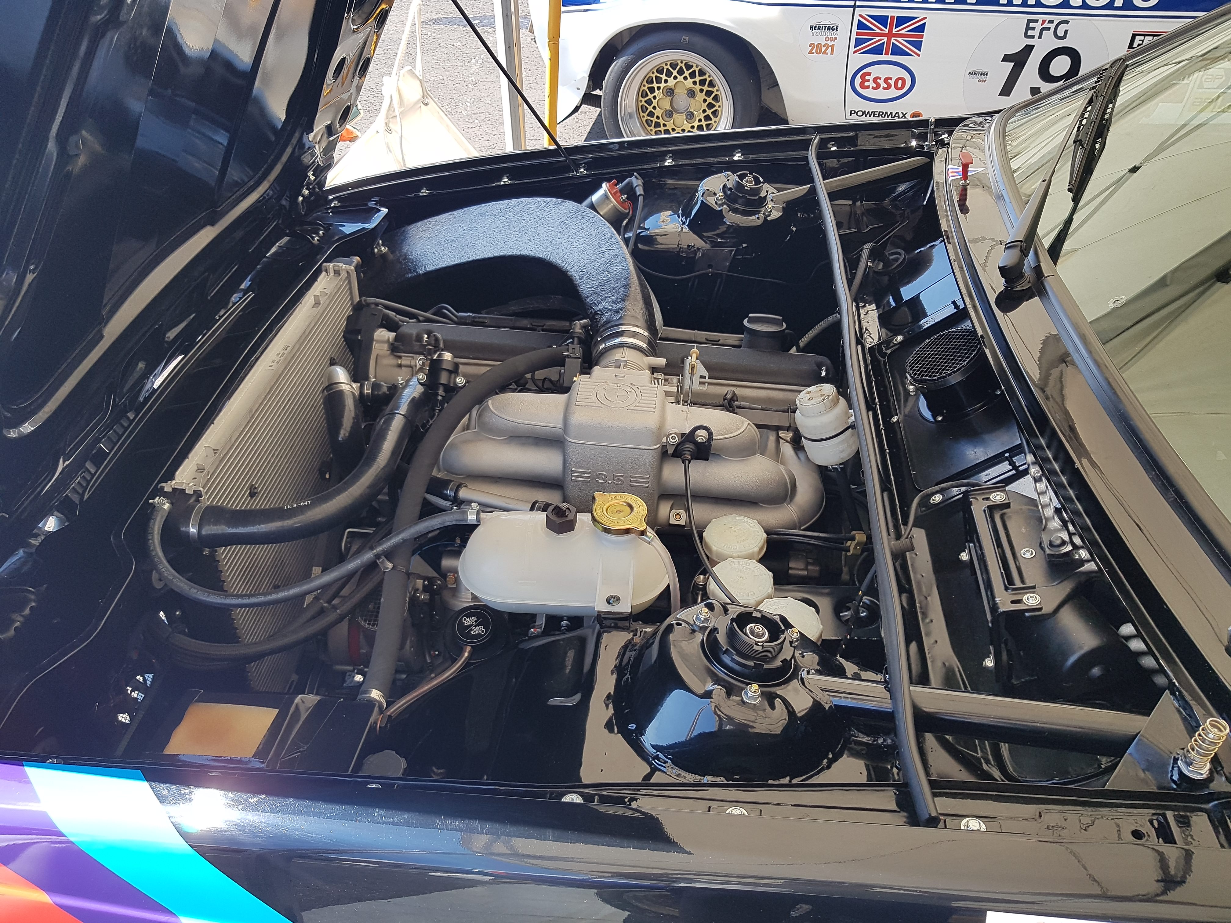

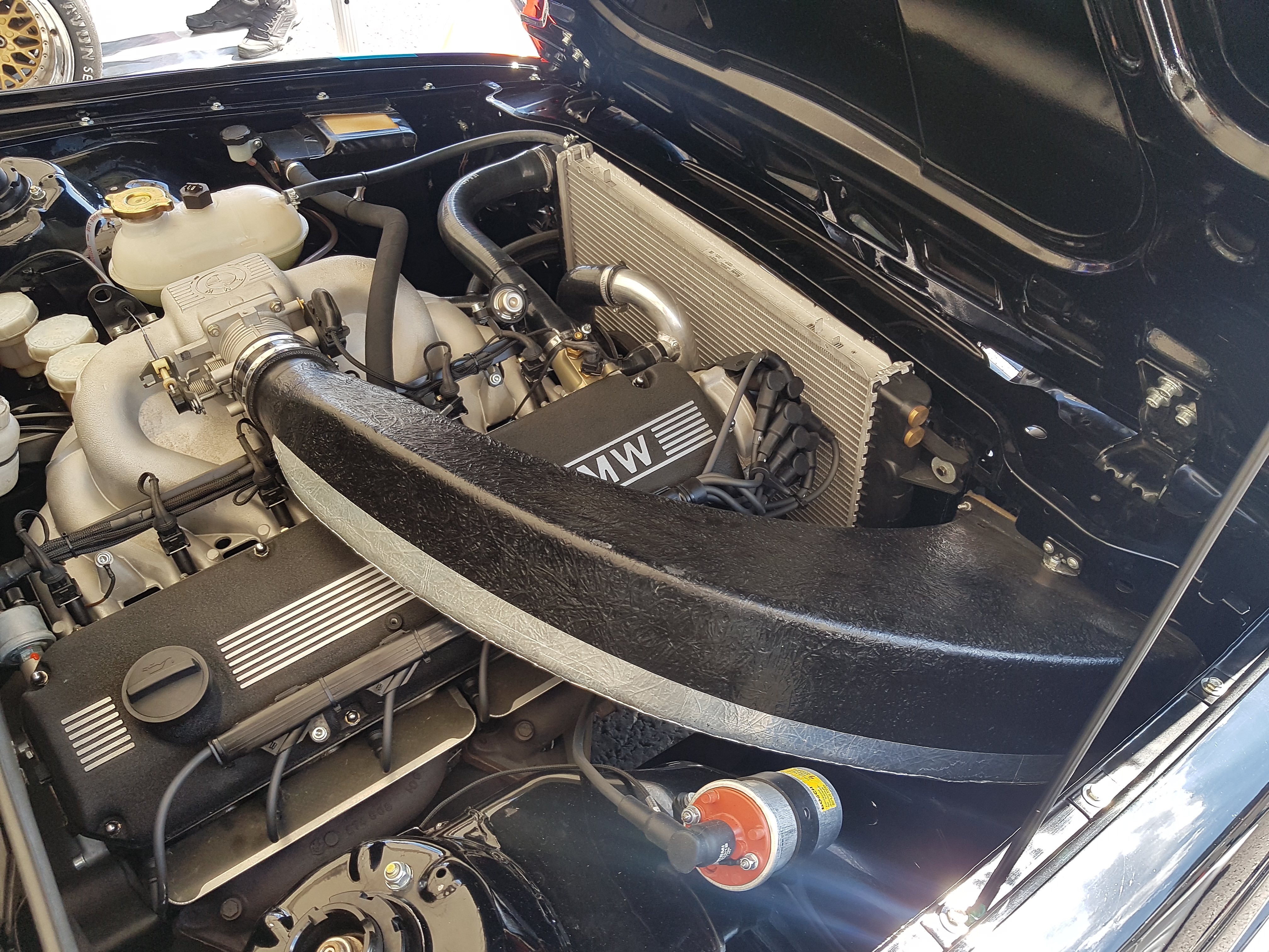

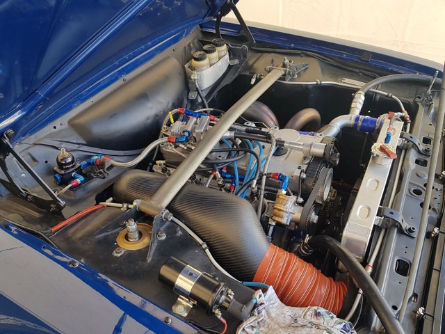

Une Ford Escort, regardez le système de circulation d'eau branché en raccords rapides.  🧐🧐
A chaque démarrage, elle libere l'enfer !😁😅🤣
Admission directe 😂😂😂
1180 kg
300 dadas
on est à la limite du compresseur dynamique là ...

il y a 4 minutes, ACS3 a dit :
Ah ouais, j'avais jamais vu un truc comme ça, zéro boite à air , un gavage d'air à grands coups de tatane de géant.
ha ha ha
il y a 37 minutes, Bimmerboy a dit :
ha ha ha
y'a intérêt à avoir des sondes lambda valide là  pour une gestion alpha N correcte ...
il y a 9 minutes, ACS3 a dit :
je l'ai pas entendu tourner, mais voila la pétoire que ça doit etre au ralenti, ha ha ha.
Des AAC super pointu, pas de boite à air et juste un énorme papillon qui fait on...off, un régal à régler !
waaaaaaaaaaaaaacon !!! 🤣

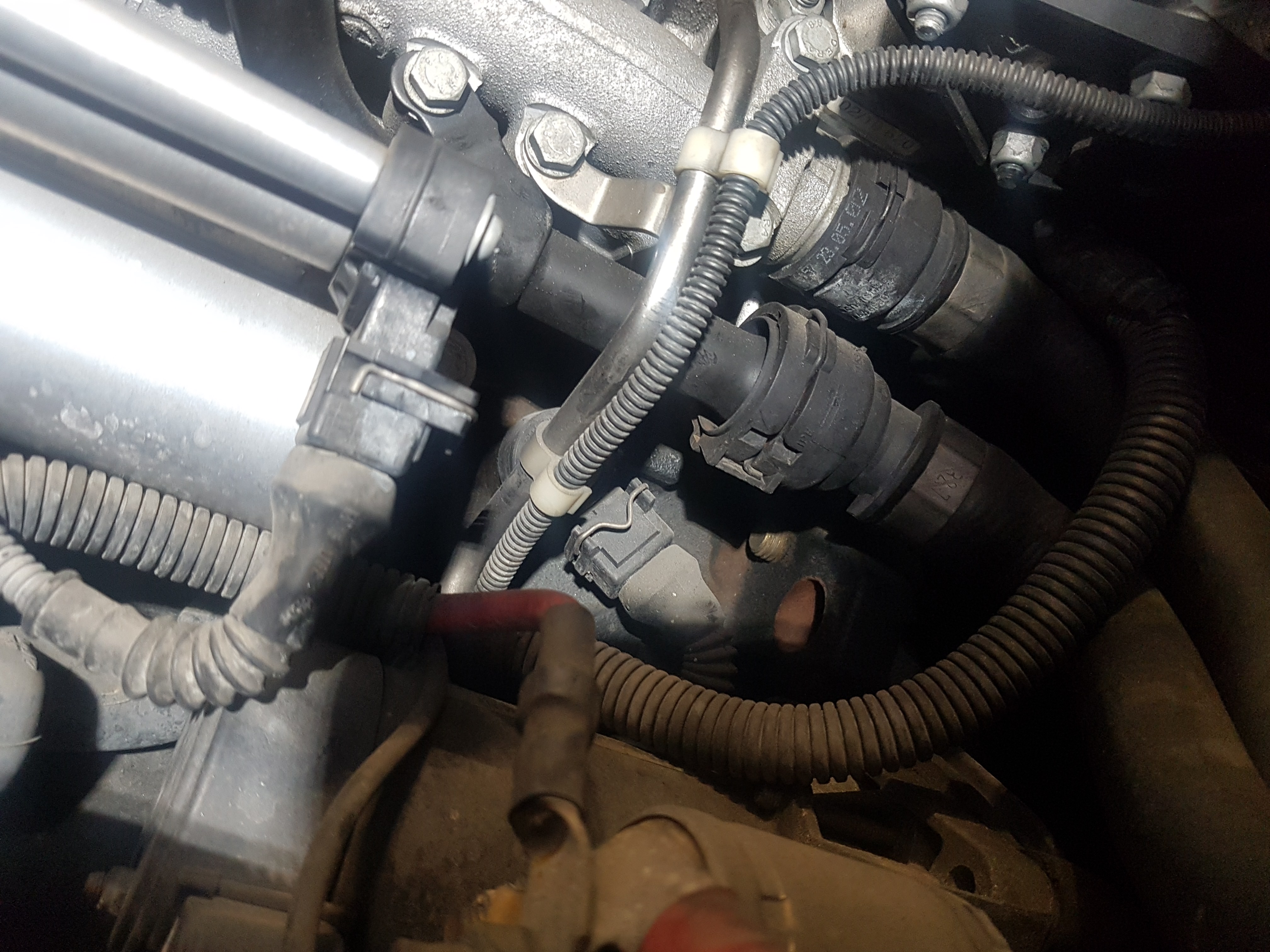

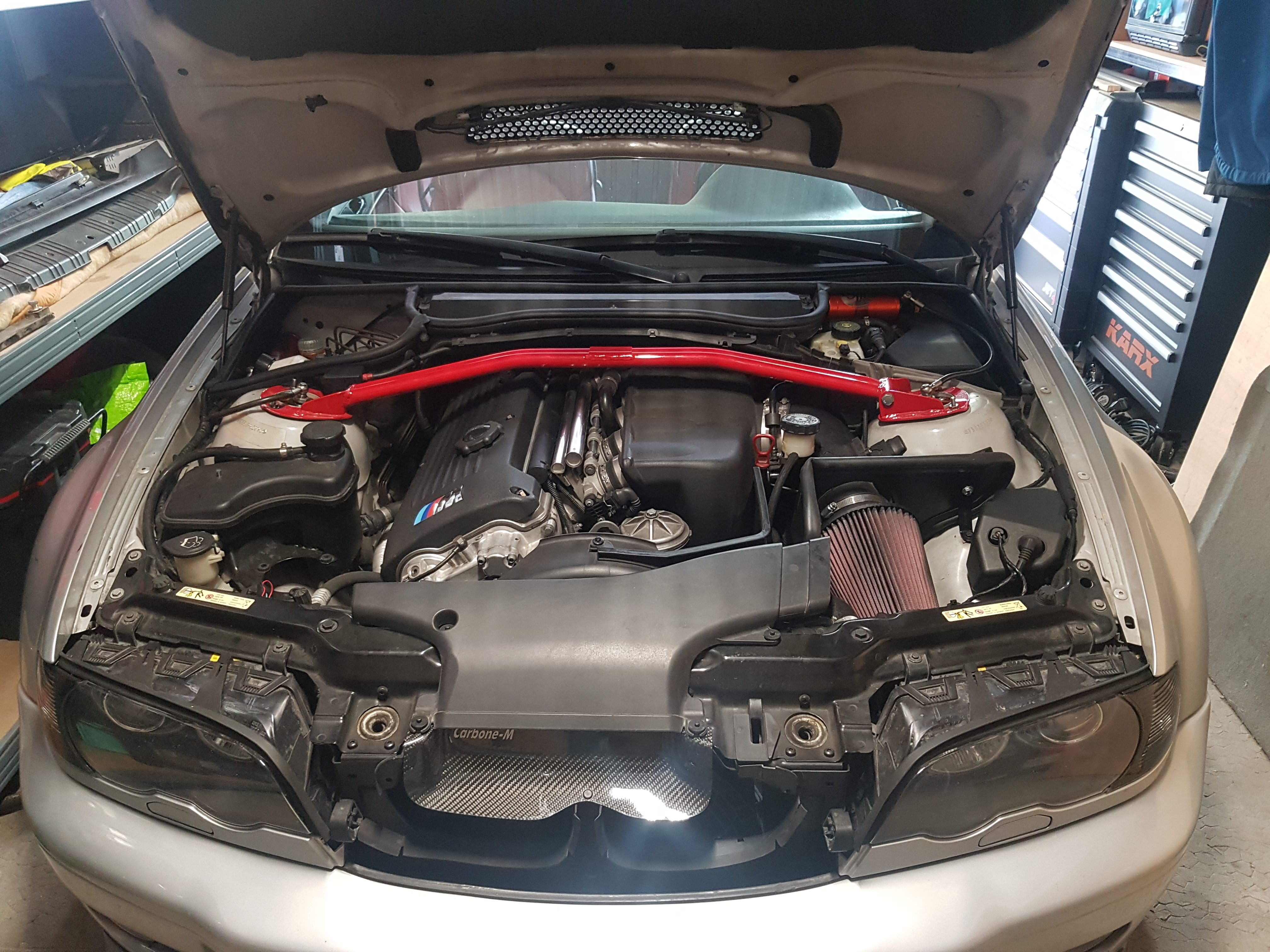

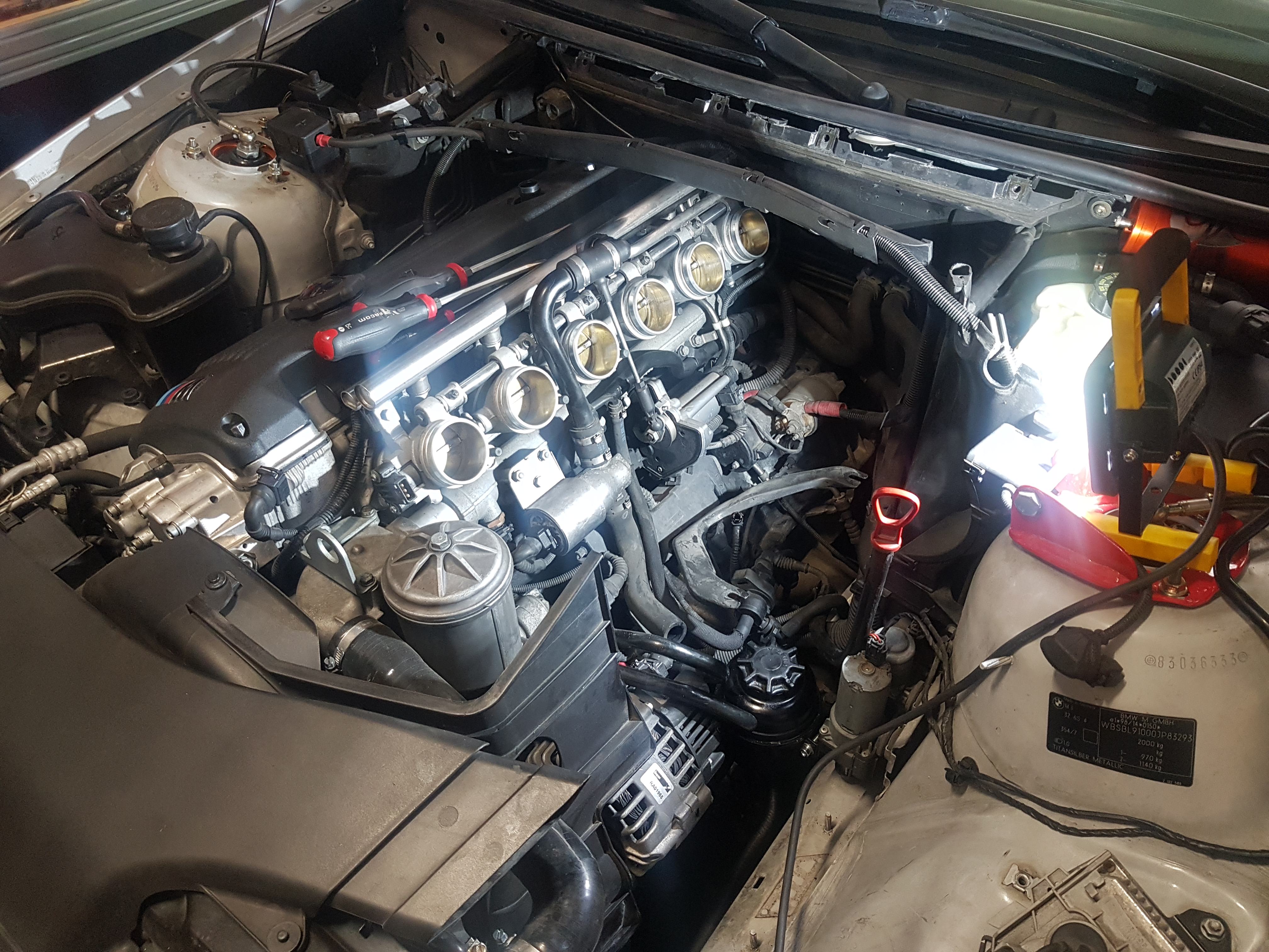

Prochaine opération sur la ///M.

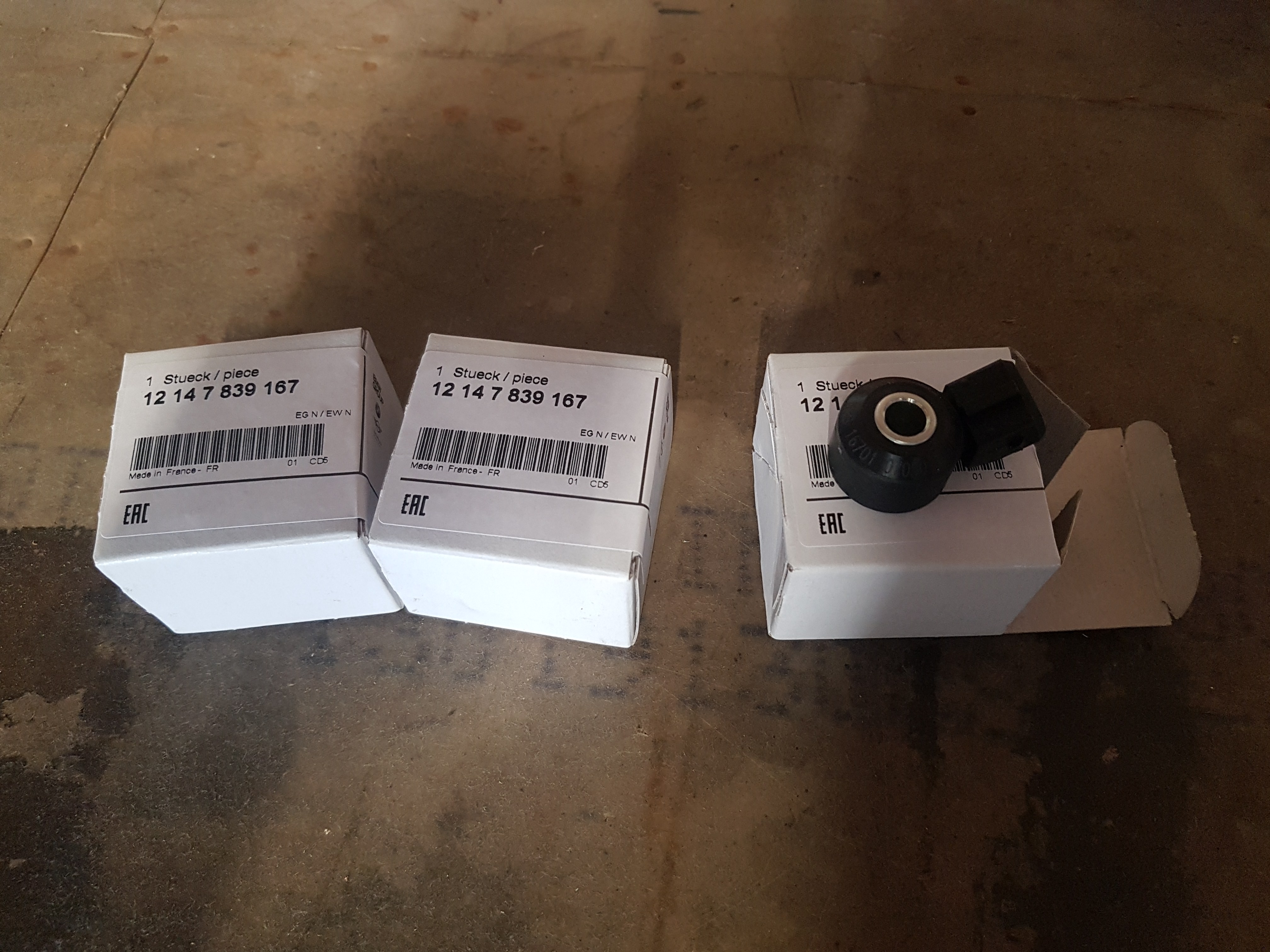

Ces pu#@%*^ de capteurs de cognements.
Elle me détecte du cliquetis dans les tours, et du coup elle réduit l'avance à l'allumage, ça fait que y'a peu de patate après 5000 tours minutes, pour une consommation de mammouth.
Évidemment t'en a 3...et je sais pas lequel facilite le transit intestinal.
Waaaaaacon, je savais pas quoi faire ce week-end !!! 🤨😤😤

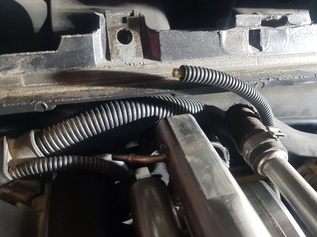

Fatche de...
Opération en cours.
Waaaaacon! 😡🤔😎

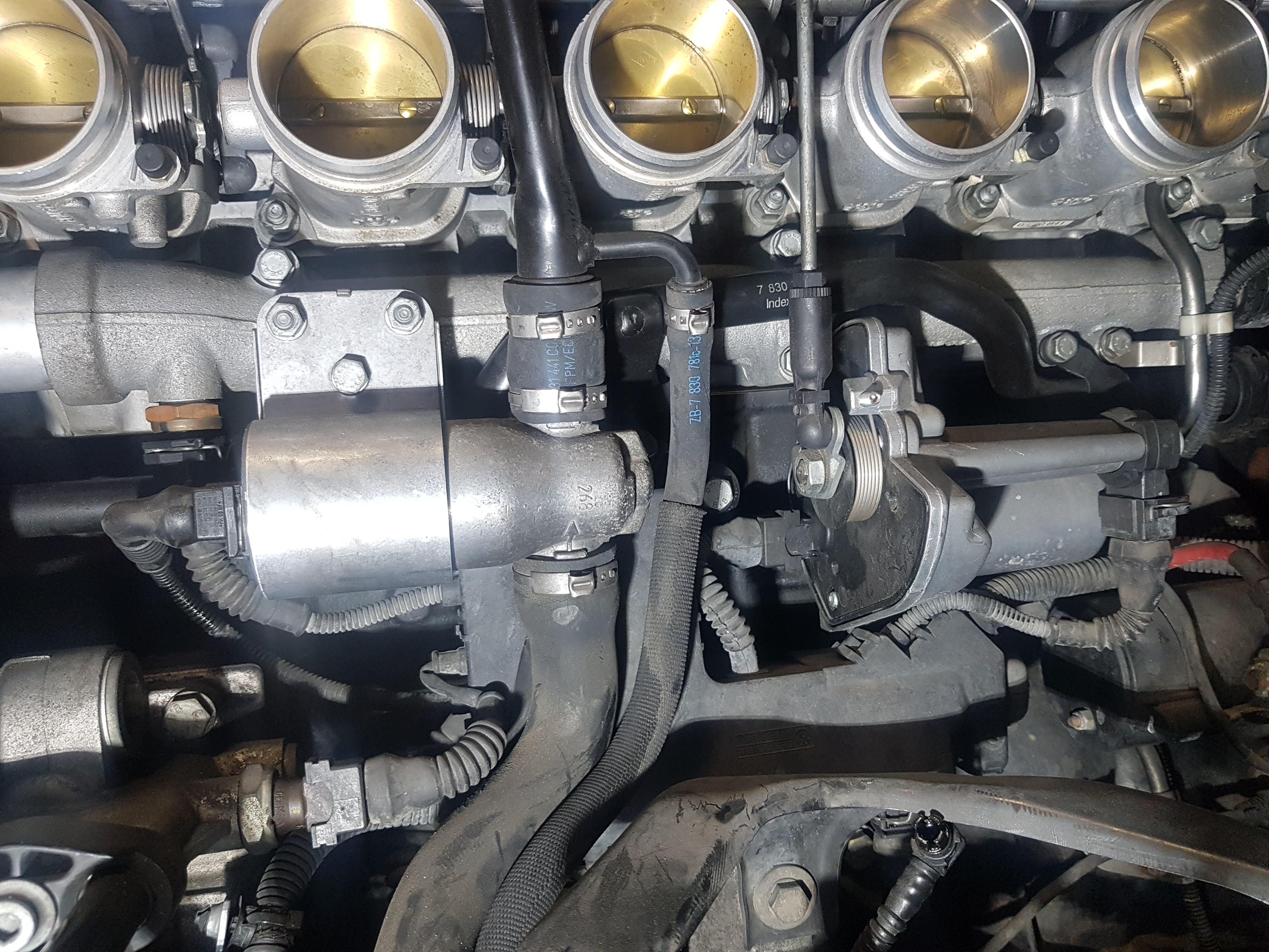

Ils sont là, les 3 pieds nickelés !
Et bien caché la bestiole !

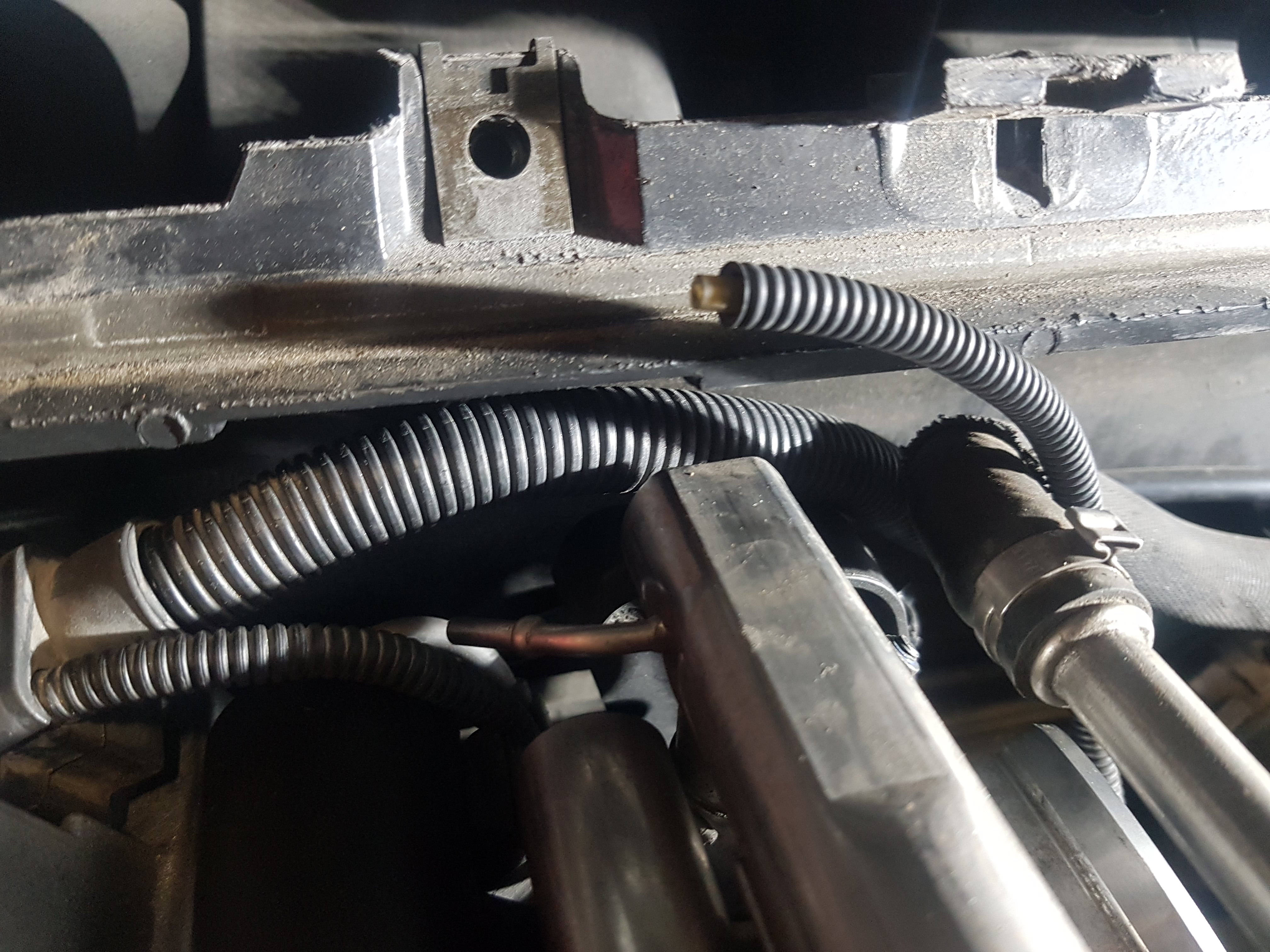

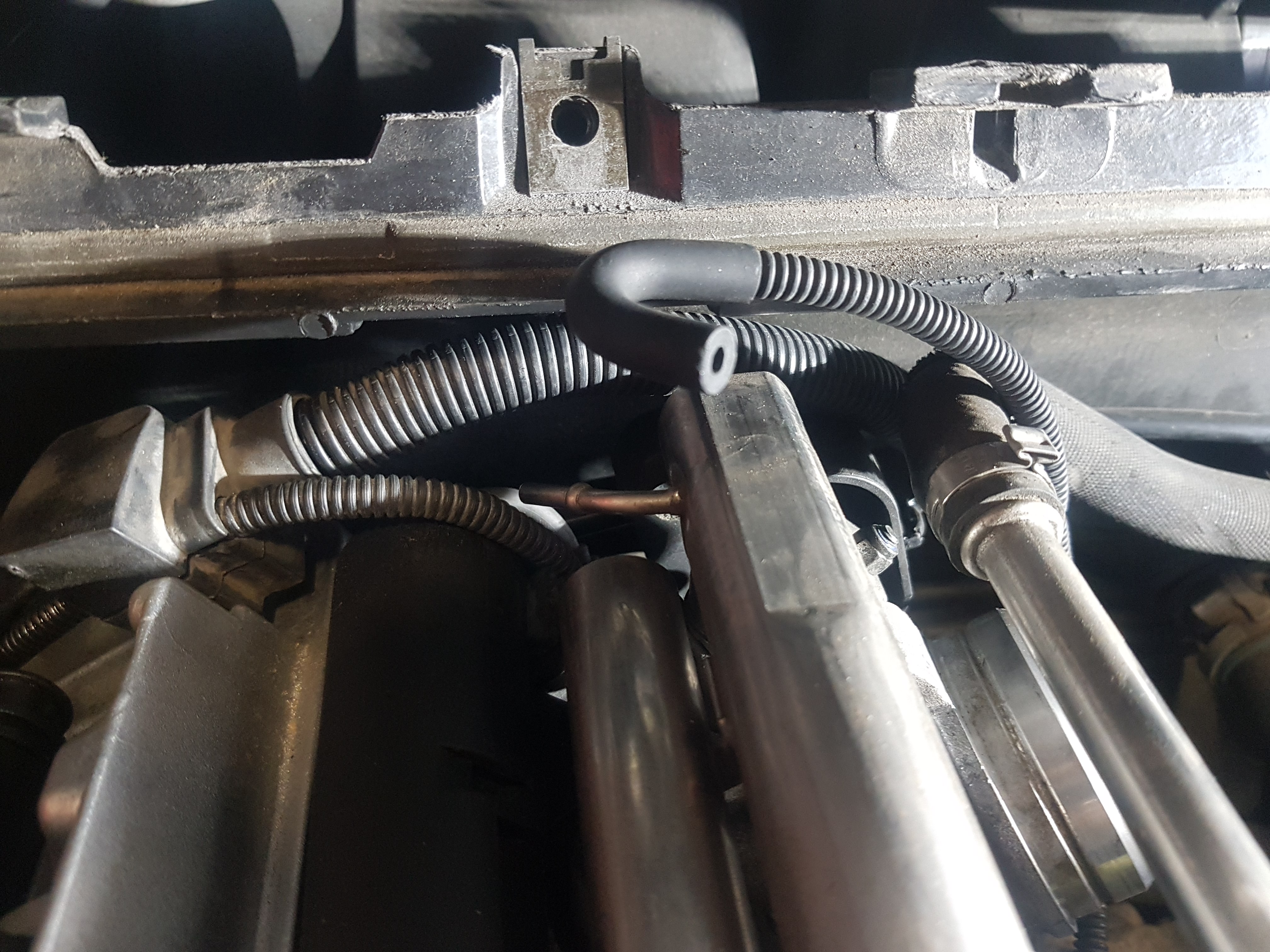

En fouillant un peu, je trouve ça débranché, la dépression du régulateur de pression d'essence il me semble...
La petite petasse 😡😡😡😡
je recapitule...
j'avais un capteur de cliquetis certainement en défaut mais sans allumage du check engine ( en fait je l'ai eu qu'une seule fois, et après avoir arreté la meule et redemarré , le voyant n'était plus réapparu).
Ca c'est fait, les 3 sont neufs, et toutes les connectiques ont été nettoyées.
Maintenant, je me demande depuis combien de temps la voiture roule avec cette durite de dépression débranchée ( numero 15/16/17).
Bref, j'aurais du y mettre les mains dedans bien avant, parce que rouler avec un régulateur de pression qui régule pas, et ben c'est plutot bof bof !!!
Faut que je change ces satanés colliers des manchons de la boite à air, ils veulent plus,mais vraiment plus y aller.
Du coup, je vais faire controler la cartographie sous peu, on sait jamais.
///M comme emMerdes quoi ! 🤣
Modifié par Bimmerboy
Bon ba au moins c'est fait! 🙂
tu as bien refait passer la durite par le "dessous"?
Bonne continuation elle ne pourra que te remercier après!
il y a 7 minutes, AuréE46 a dit :
oauis ,c'est clair, mais quelle panne à la con...sournoise comme c'est pas permis en plus.
c'est du pur hasard d'etre tombé dessus, enfin je m'entends, je checkais tout ce qui était branchement et raccord, fatalement, je suis tombé dessus.
bref, pour le moment elle passe par dessus, mais ça ne pose aucun probleme.
Hello, j'ai aussi cette satanée durite de dépression qui se fait la male toute seule régulièrement !
Je songeait à la remplacer avec la n°17 et la n°15, j'imagine que les années et la chaleur du bloc ont dues altérer ces parties en caoutchouc.
