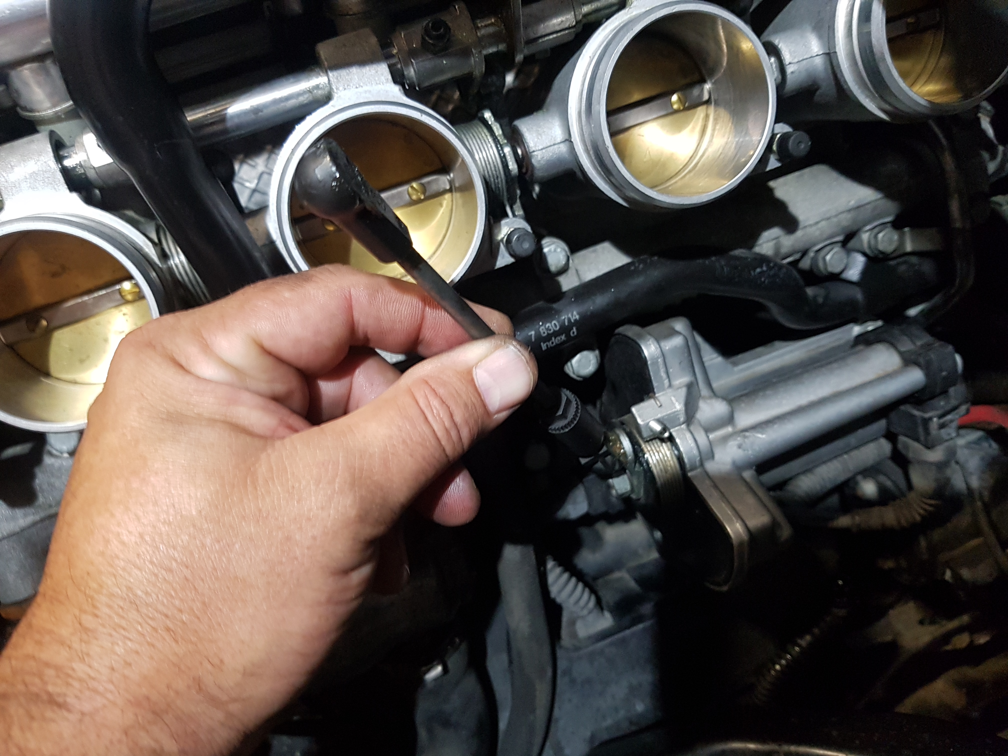

Il y a 7 heures, simer a dit :
Hello, j'ai aussi cette satanée durite de dépression qui se fait la male toute seule régulièrement !
Je songeait à la remplacer avec la n°17 et la n°15, j'imagine que les années et la chaleur du bloc ont dues altérer ces parties en caoutchouc.
Oui, effectivement, la chaleur du compartiment a certainement altéré l'elasticité du caoutchouc et legerement rétracté l'ensemble gaine/durite.
Ca coute un peu plus de 20€ l'ensemble, je vais remplacer par du neuf.
En attendant, j'ai changé l'itinéraire de cette gaine pour lui donner du mou, et retailler l'extremité pour faire rentrer un peu plus d'un cm dans le coude cautchouc.
Surtout, je vais la laisser par dessus la rampe de depression histoire de controler sa courge regulièrement.
Parceque je la changerai que sur un pont, par terre, j'ai plus l'age, et encore moins l'envie !
