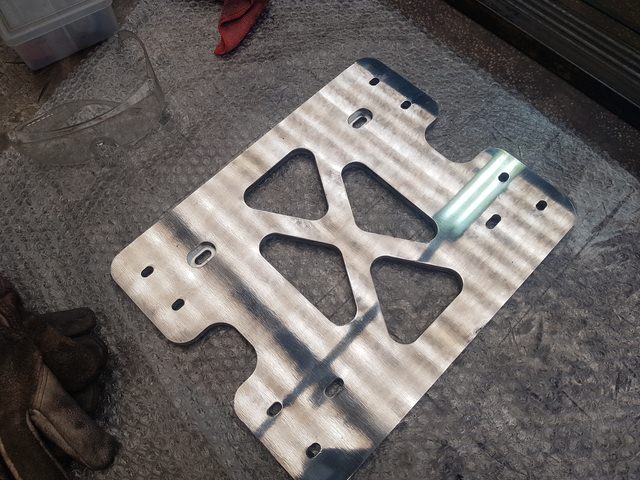

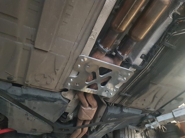

Rigidificateur de tunnel.
Aluminium aéronautique épaisseur 10 mm. 😁💪💪

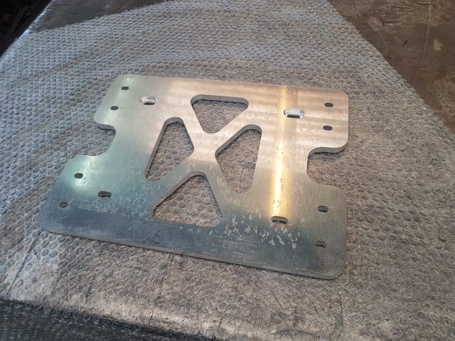

Chouette pièce 😊
Merci, @Doudou74
Je vais récupérer les côtes, histoire de la reproduire chez mon decoupeur laser, si ça intéresse du monde en E46...
Je l'ai eu brut, puis je l'ai poli/lustré.
Sacrée pièce!
Il va y avoir un peu d'adaptations pour mettre les SB d'origine?  (Il doit y avoir des dégagements de chaque coté des SB et ils sont normalement légerement inclinés)
il y a 25 minutes, AuréE46 a dit :
Sacrée pièce!
oui, il faut ecraser les appuis des silent blocs d'echappement à la presse, tu peux adapter d'autres silent blocs type boite, je me suis pas encore penché sur le pb, mais monté, vu de dessous, ça donne ça.

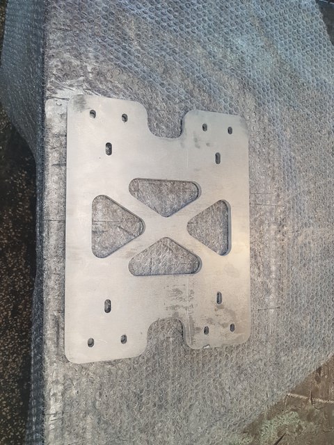

Alors les infos...
168 euros TTC pour faire numeriser la plaque, créer le programme et faire un essai "1ere plaque" sur tole 1 mm pour voir si toutes les cotations sont ok.
80 euros TTC la plaque en aluminium 5083 ou 5086 (résistance au déchirement et corrosion supérieure)
Commande minimum 20 plaques.
A voir ...
la vache l’épaisseur !!!
En faisant des poches non débouchantes, tu peux gratter la dose de poids, mais aussi augmenter la rigidité en créant des nervures entre lesdites poches . je pense que l'epaisseur en fond de poche a 3 ou 4 mm suffirait.
Il t'as pas pris cher pour la plaque unique, quand tu sais le taux horaire d'une machine à commande numérique.
Par simple curiosité, on sait que cette zone de la caisse se déforme beaucoup que tu veuilles la rigidifier à cet endroit ?
Ca claque en tout cas en dessous, ca fait propre
Il y a 1 heure, Nakamiki a dit :
L'épaisseur, tes obligé avec l'aluminium, je vois ce que tu veux dire par "poches", tu parles d'usinages , je suis ok,mais ça va doubler ou tripler le prix de la pièce.
A savoir que là, il ne fait pas l'usinage des trous oblongs des silent blocs de pot.
Faut que je lui gratte un geste commercial.
il y a 42 minutes, Doudou74 a dit :
Alors le tunnel est soumis à plusieurs vecteurs de force.
D'avant en arrière et ceux de rapprochement et d'écartement.
Les rigidificateurs OEM font déjà un bon taf, mais à poids équivalent, cette pièce bride tout, et "doit" donner aussi plus de réactivité à l'auto.
Moi je l'ai polie lustrée, je posterais une photo de dessous ma caisse.

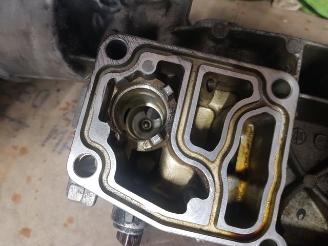

Entrain de remonter le porte filtre suite à suppression du calorstat...
Quand je pense que certains arrivent à le faire sans tout dépouiller !!!🤔🤔
Sorcellerie je dis !!!!
Ou alors gynécologue dans une vie précédente...
Désolé mais je suis pas fan fan de la surpression du calorstat d'huile
Sur la route en usage normal, tu seras toujours avec une température d'huile trop faible ... et en plein hiver tu auras du mal à dépaser les 60°C... enfin c'est ce que j'ai remarqué sur la E36 GrN d'un bon camarade avec même un radia d'huile obturé en bonne partie.
Sinon, il se fait toujours pas en pièce détaché le thermostat d'huile ?
il y a une heure, theplumber a dit :
Je peux comprendre, le truc c'est que j'habite Toulon, et que la température descend rarement en dessous de zero, peut etre deux fois dans l'année.
En hiver le reste du temps,c'est assez clément, mini 5 degrés, mais c'est pas vraiment froid, sauf grand mistral.
Et sa période de fonctionnement est de mi-avril à debut décembre, donc hors gros froid.
Non, le calorstat d'huile ne se vend toujours pas séparement...😉

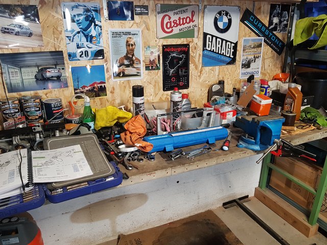

Et voilà...
C'est encore le bowwwdel sur l'etabli !!!!
Waaaaaacon ! 🤔😎🤣
Au final...

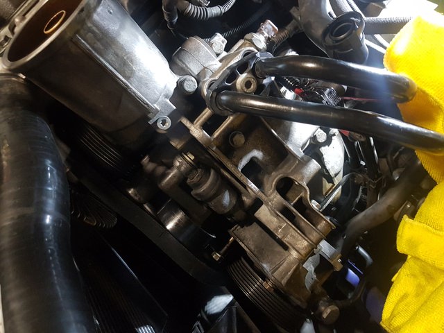

Demontage des caches, KAD, plenum, alternateur et désolidariser la pompe de DA.
Sortir le bloc filtre à huile et remplacer le calorstat.
Tout remonter sauf support filtre habitacle et cache bobines .
05h30
Je précise que plus j'avance dans le temps et plus je le prend pour faire les choses. 😁😁😁
Demain c'est opération vidange filtres, sonde lambda, supports moteur/boite et plaque de rigidification.
Sinon petit CR du suppresseur de calorstat.
Il me faut faire 27 km pour rejoindre le Garage de mon poto, la mise en température de l'huile est un peu plus longue, par contre l'aiguille  n'a jamais dépassé 95 degrés.
Alors qu'avant elle était plus proche de 105 que de 100.
C'est positif pour le moment, mais des que je remonte dans le vaut Var, ou les températures sont plus fraîches, je ferais un autre CR.
