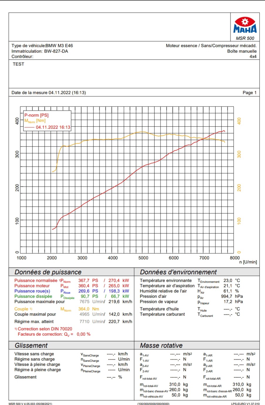

Alors voilà...
Après plusieurs journées de mécanique et de soins sur ma ///Milf,  on s'est dirigé tranquillou vers les gars sympas de chez Motortech pas loin de chez moi.
On a taillé la bavette, et ils ont fait quelques tirs (3) sur leur gros banc avec prise des log.
Et elle a craché le feu des enfers la bougresse !!! 😁😁😎😎
360,4 dadas à 7675 tours/minutes
Modifié par Bimmerboy
Meilleure photo du fichier de puissance

Ah oui! Et tu montais encore plus haut en  regime sur tes précedents tirs?!
Bravo pour ce tres beau resultat en tout cas, par contre ce qui me choque le plus, c'est ton intérieur!!  Ils sont ou les baquets?! 🤔😝

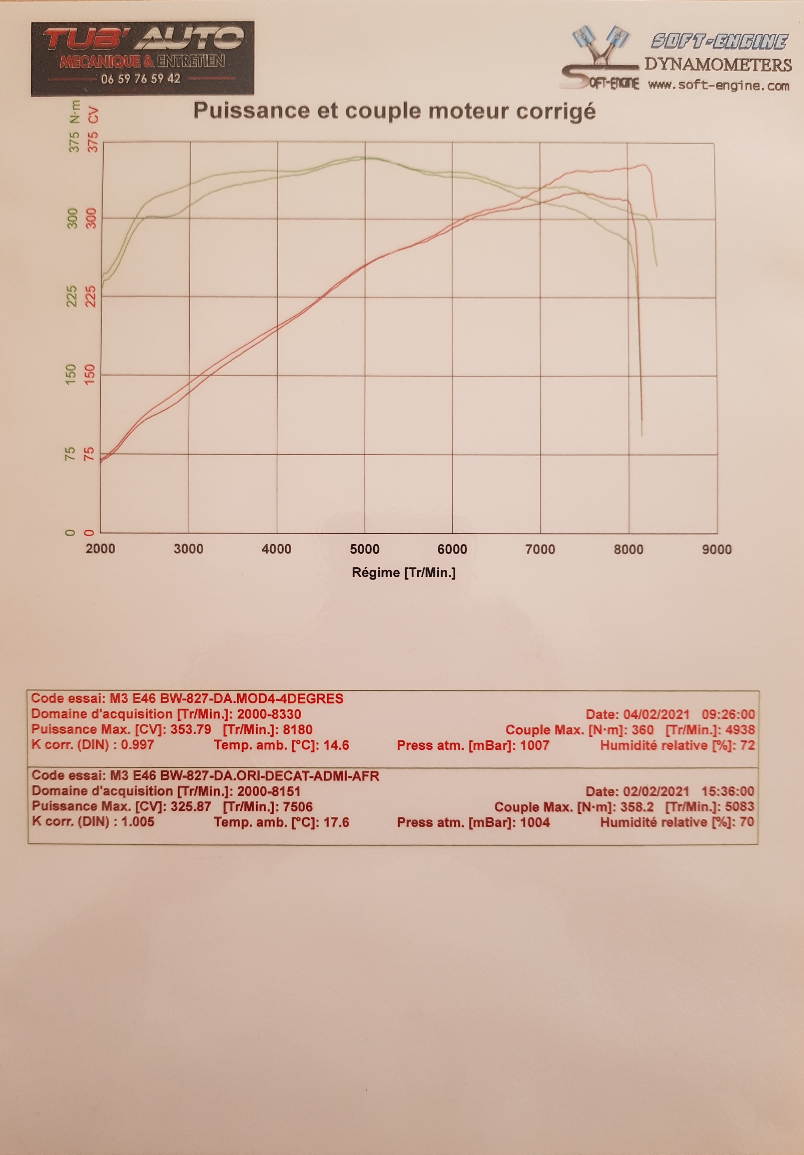

@AuréE46
Les tirs précédents avaient été fait en février 2021.
Le resultat était de 353,79 dadas à 8180 tours minutes.
14,6 °C et 72% d'humidité.
Les sondes lambdas avaient 149000 km en gros, et ces satanés capteurs de cliquetis commençaient à donner des signes de faiblesse.
Là, la puissance est obtenue à 7675 tours minutes, soit 505 rpm plus bas.
Avec une température de 23°C et 61 % d'humidité.
Il y a effectivement 7 HP de plus, et c'est le changement des sondes lambdas, de la sonde EGT et des capteurs de cliquetis qui a bien fait son taf.
Elle est plus coupleuse, plus onctueuse et surtout beaucoup plus vive à la sollicitation "pedal to metal"
Elle a 157700 km maintenant 😁😉
Pour faire la chronologie,
J'ai d'abord changé les cliquetis, je remercie d'ailleurs chaleureusement Julien de Tub'Auto pour m'avoir mis sur la piste de cette panne électrique de merde.
A ce moment elle a eu un regain de forme en haut régime.
Puis les lambdas et EGT, et là elle a récupéré toute sa puissance et sa souplesse.
Je poste les deux fichiers, et on peut voir que les courbes sont quasi identiques puisque la cartographie n'a pas été retouchée,  mais un poil mieux haut dans les tours.
Voilà voilà 😉

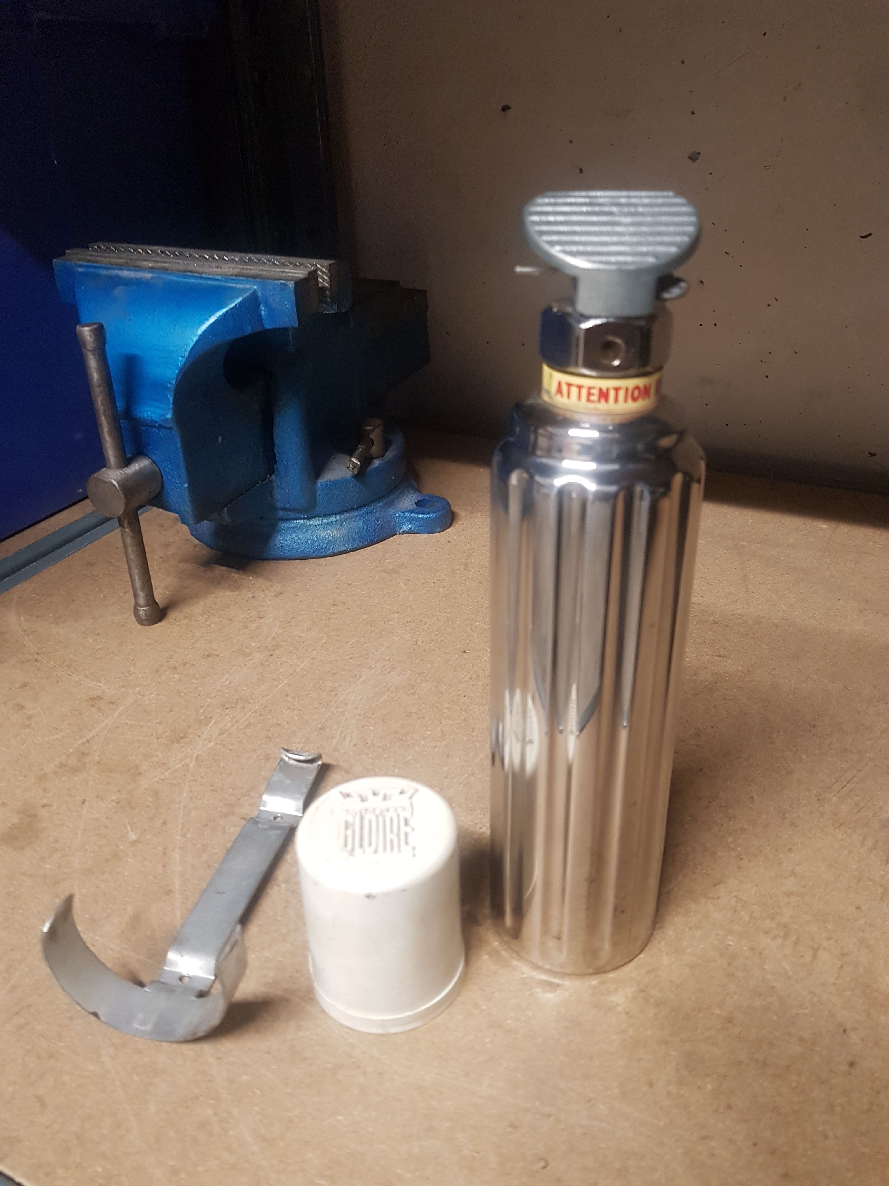

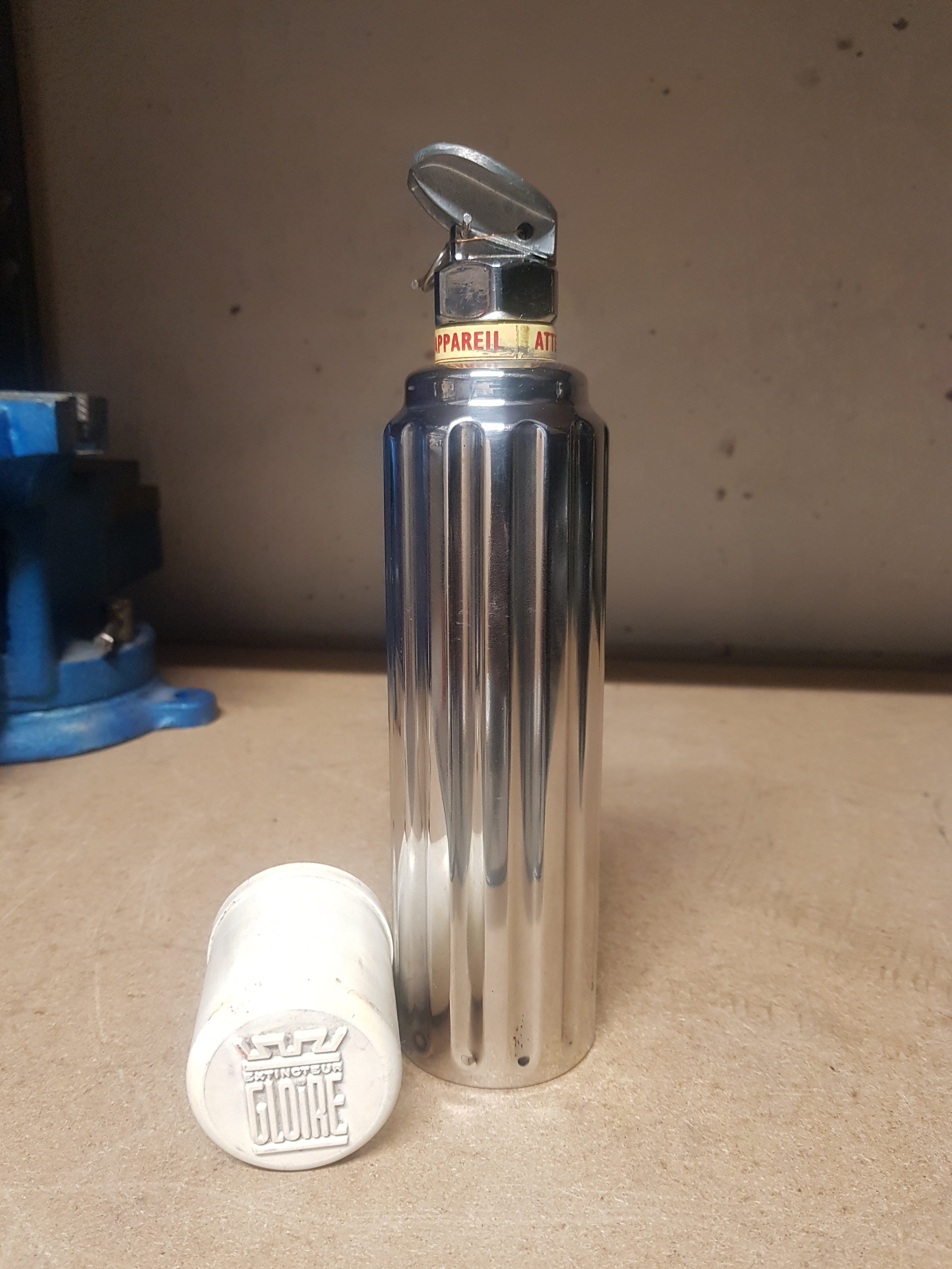

J'étais énervé, enfin pas vraiment, mais fallait ranger la caverne...
Et ça me saoule, mais des fois tu retrouves des trucs grassement "vintage".😁😁😁
Exctinteur de poche pour voiture, tout chromé de la marque Gloire.
C'est booooooooo 🤩🤩😁😁
C est tout mognon ça ! Ca serait bien dans une jolie italienne des 60’s. Bel objet 👍
Il y a 2 heures, Nakamiki a dit :
Ca va aussi pour les 80's, genre la Ritmo "énervée" 130 tc Abarth,  je dis ça au hasard....vraiment !!
Après y'a mieux, mais c'est plus cher.
Mouais.  🤣🤣🤣🤣

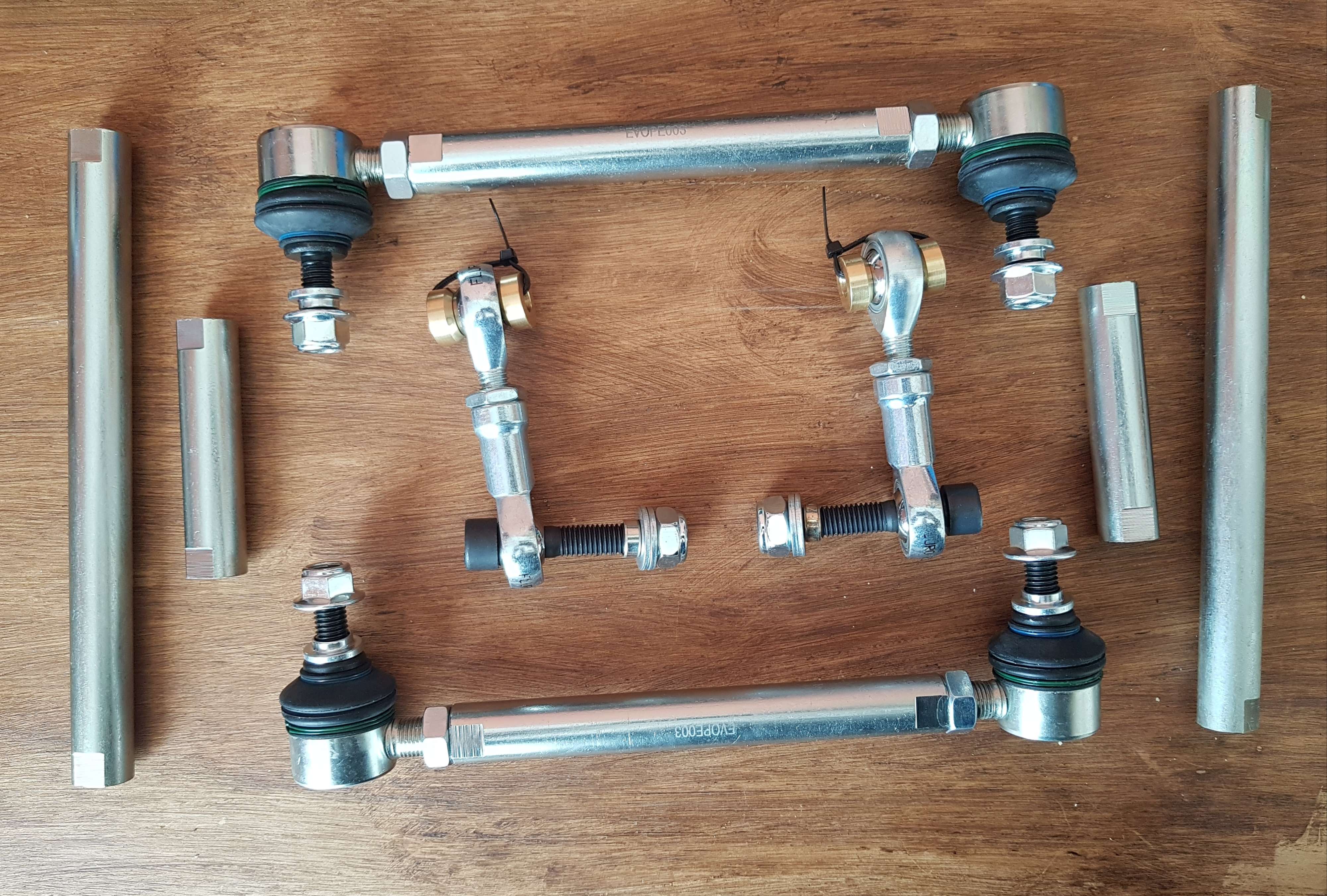

Pour faire une géo aux poids des roues, il faut pouvoir régler au poil les biellettes de liaison amortisseurs/Barre anti roulis.
Et enlever toute contrainte parasite au bon fonctionnement de la suspension.
Si la question pour l'arrière etait évidente, j'étais dans le flou maximum concernant la longueur adéquate des avants.
Donc, un premier prix s'est imposé pour peaufiner et trouver le bon réglage.
c'est le kit qui va bien pour définir ta bonne Lg devant ... indispensable dans la servante !!
c'est peut etre pas la qualité de l'année, mais il a une utilité dingue.
il y a 14 minutes, Nakamiki a dit :
T'inquiète, après je sais a qui je vais m'adresser pour travailler une paire de millway. 🤣🤣😉
