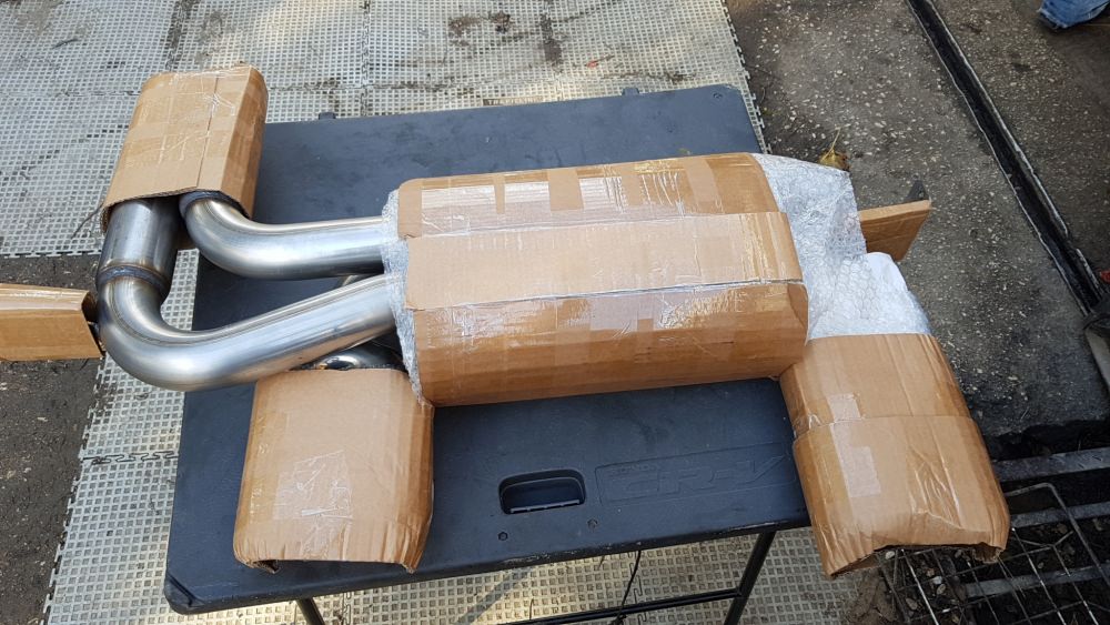

Déballage total
Quelques écrasements des lèvres du pot, rien de méchant, mais merci les bourrins du transport.

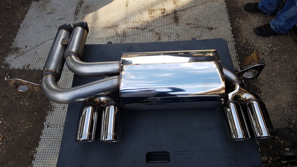

Les sorties Daytona en détails.

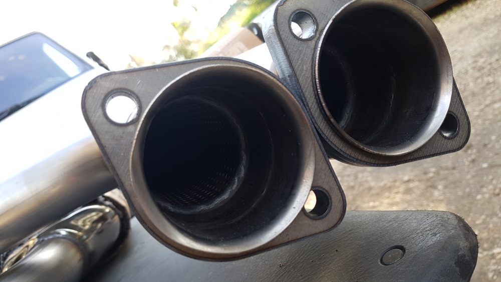

Il y a une chicane de pré détente sur les tubes ,ça évite certainement les résonances.
Il faudra un petit ajustement, et je ralongerai certainement les sorties de 3 ou 4 cm.
Histoire que ça sorte plus du diffuseur.

Les doubles sorties sont formés par un Y.
Il suffit de couper, manchoner , et ressouder pour rallonger de 2 ou 3 cm.
Mais il me faudra le démonter, puis les remonter et ajuster en place.
Sinon, niveau sonorité, ça miaule bien.
Pas trop de resonnances entre 1500 et et 3000 tours lorsque du couple est demandé.
De l'intérieur le son est plus prononcé, le côté métallique reste mais est décalé au dessus de 4000 tours.
On a fait une balade d'une centaine de bornes avec un ami, et il a confirmé que le bruit n'était pas excessif à l'extérieur, h compris dans les tours.
J'aime bien le fait que la zone de changement de rapport en mode pépère ait été décalé de 1000 tours vers le haut.
On sent clairement qu'elle souffle mieux.
