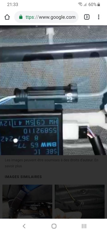

Il faut le brancher sur le boitier de gestion du tapis sensitif
Muchas gracias , il est caché ou ce boitier de gestion?

Fixé sous le siège passager, tu le récupère le branche sur la prise jaune et noir avec le pretentionneur
il y a 1 minute, ///Matthieu a dit :
Grand merci Mat,je ne l'ai pas vu , et je vais mener l'enquete des demain  :-)

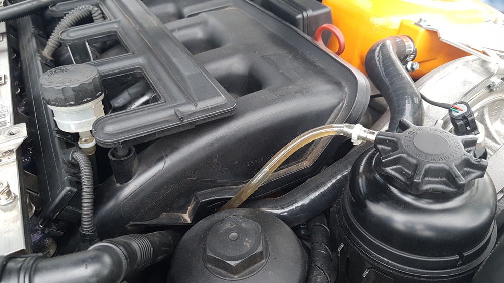

Voici une gruge glanee de haute lutte en Allemagne. Ha ha ha.
Pour éviter l'emulsion du liquide de DA et l'explosion de de durite     @Nakamiki      ( désolé poto elle était facile  :-) ), il suffit d'un raccord, d'un bout de durite transparent et d'un bocal de liquide de frein de moto.
C'est du made in Germany et c'est cadeau :-)
