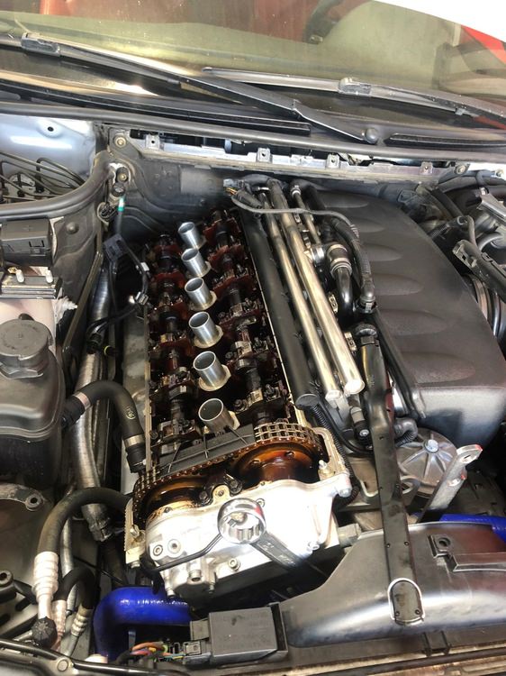

Vous prendrez bien une petite taf de décat !!! :-) :-)
Goûts et couleurs :-)
Jeu aux soupapes, seulement 2 pastilles à intervertir.
Le pro qui a fait le taf m'a dit que ça allait tourner comme une horloge.
Et en bonus la suppression de la pompe à air secondaire et le remplacement du visco-coupleur.
Reste à poser les decats et envoyer la nouvelle cartographie :))))))
