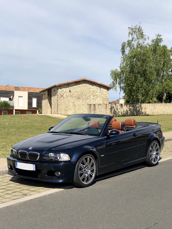

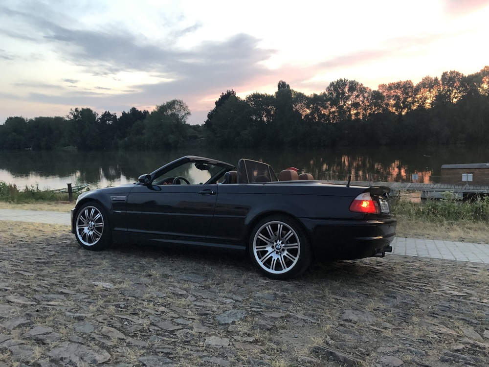

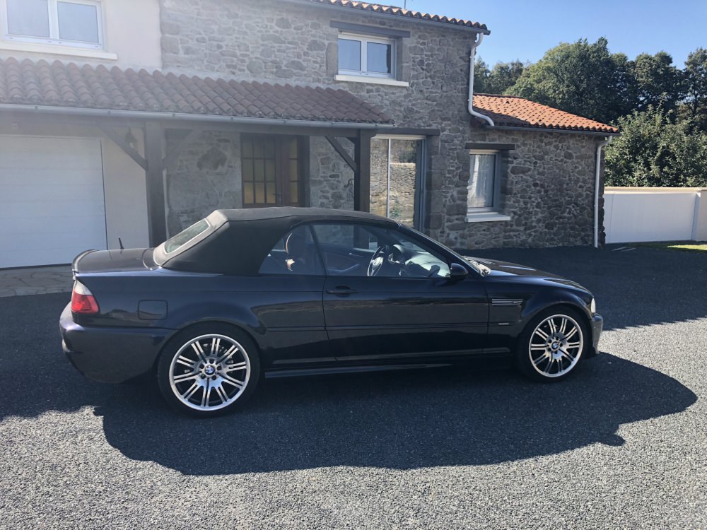

Salut à tous.
Voici donc ma ///M E46 dont je suis propriétaire depuis peu (3 mois et 1500km)
c’est un modèle phase 1 de 06/2001 en boîte mécanique et en version cabriolet.
Je l’ai acheté avec un kilométrage de 165.000 km dans un état relativement propre pour ses 17 ans.
Coloris carrosserie CarbonSchwartz et intérieur Zimt (Cannelle)
la voiture reçoit un certain nombre d’option dont les principales sont les suivantes :
- les sièges chauffants,
- les rétroviseurs extérieurs rabatables,
- le système d’aide au stationnement,
- les feux Xénon,
- le système de sonorisation Harman Kardon, navigation buisness et chargeur 6 cd
- détecteur de pluie
- déflecteur d’air
A priori après une petite étude de situation je suis le 6eme propriétaire dont un qui ne l’a gardée que 6 mois (mon vendeur...)
Actuellement la voiture est chez un mécanicien spécialisé BMW pour petits travaux nécessaires que sont le remplacement des coussinets de bielles et le renfort châssis au train arrière ( avec remplacement également de l’ensemble des silents blocs et remplacement du palier intermédiaire de transmission )
Je tacherai de mettre en avant quelques belles photos ultérieurement mais pour l’instant voici celle-ci histoire de ...

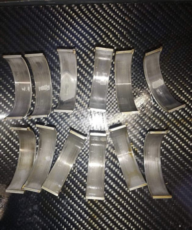

L’objet de la présentation ici était surtout la mise en avant de la photographie des coussinets de bielles reçu aujourd’hui.
Voyez vous même la situation pour 165.000 km (je n’ai pas encore eu d’informations certaines sur l’eventuel rappel dont aurait pu bénéficier la voiture par le passé)
comment_948542
Plusieurs personnes ont fait observation du même ressenti sur le Facebook du mécanicien qui a opéré...
d’apres ce que j’ai lu sur le forum les coussinets de E46 ne sont pas « datés » contrairement à ceux des E36... vous me confirmez ?
je serai bien curieux de savoir quand ils ont été montés car je doute en effet qu’ils aient 165.000 km...

quand bien même ils ne seraient pas datés par gravage, il y a une ref dessus ... et avec la ref on peut déja definir la date de production ...
la ref monte usine n'etant plus dispo depuis des lustres ...

Comme tu as une phase 1, elle a forcément eu le rappel. Reste à savoir quand, pour cela une seule solution, demander en concession.

Tes coussinets sont nickel en effet. Tu as du avoir le rappel effectué c’est sur. Tu en aura le coeur net comme te l’a suggéré jm. Tu auras peut etre ceux des airbags a faire au passage.

11 24 7 834 827/11 24 7 834 826
jusque aout 2003
11 24 7 835 378/11 24 7 835 377
de Mai 2003 jusque mai 2003
11 24 7 835 440/ 11 24 7 835 439
à partir de Mai 2003

Tes coussinets ont probablement déjà été changés, vu la gueule qu'ils ont !
En plus tu nous dis que les précédents proprios faisaient des vidanges tout les 30000 kilomètres ?
Si ils etaits d'origine ils seraient pas dans cet etat la a ce kilometrage c'est sur !

J’ai hâte de faire le point sur les numéros de série des coussinets et sur l’historique via le concessionnaire.
Comme tu l’indiques ici, je ne serai pas surpris qu’ils ne soient pas de première monte... En fait je serai surtout très surpris maintenant qu’îls soient de première monte... ?

D’ailleurs, tu sait que les coussinets sur les phases 1 ont eu 2 rappel ? Par exemple moi j’en ai un a 17000 puis 35000 km. Je crois que @GEBm3 aussi d’ailleurs. Tu confirme ?
