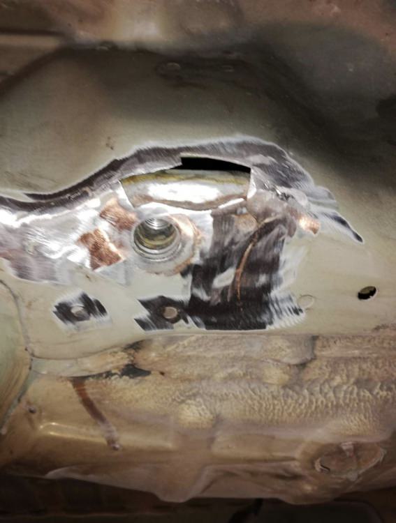

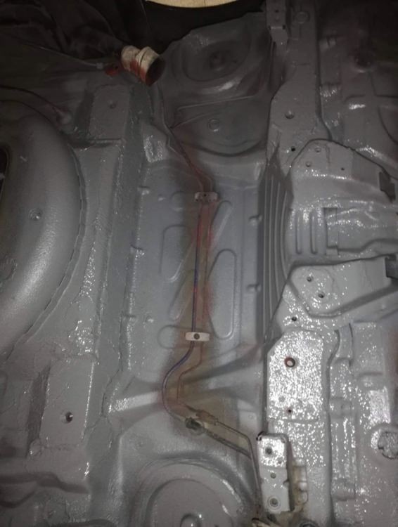

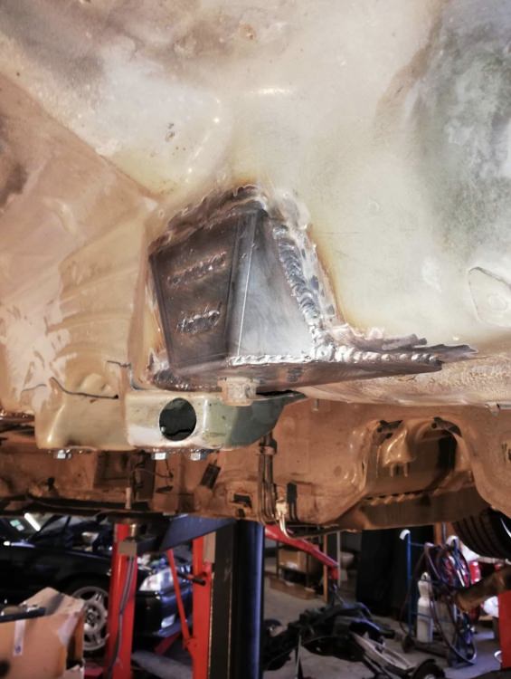

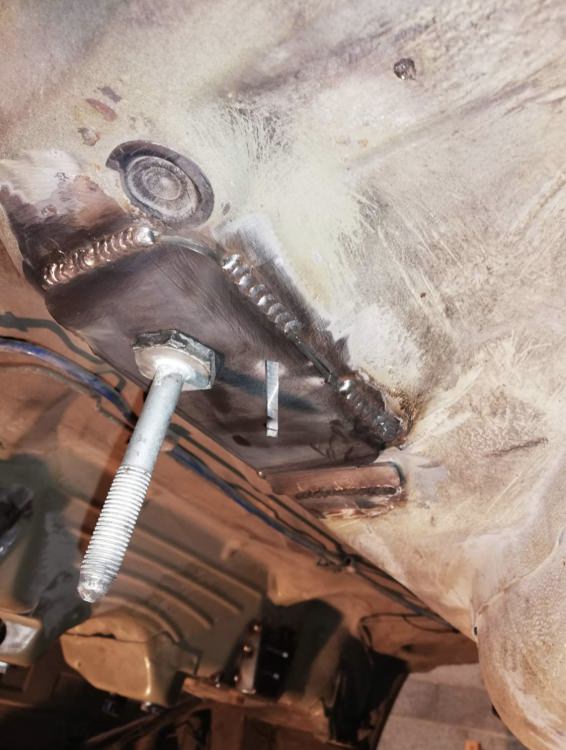

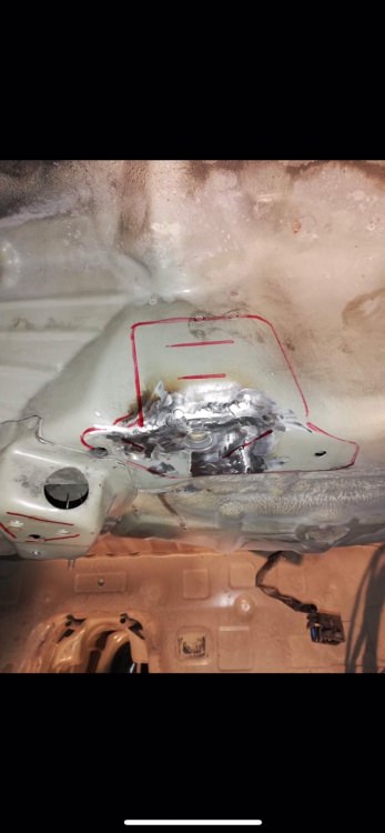

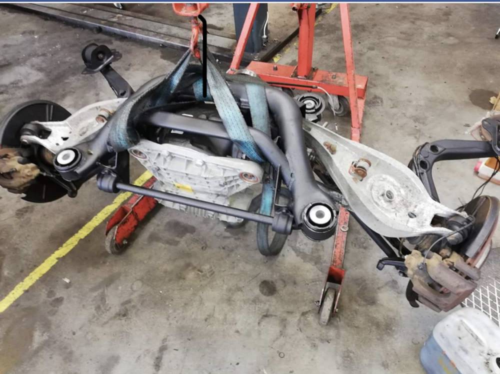

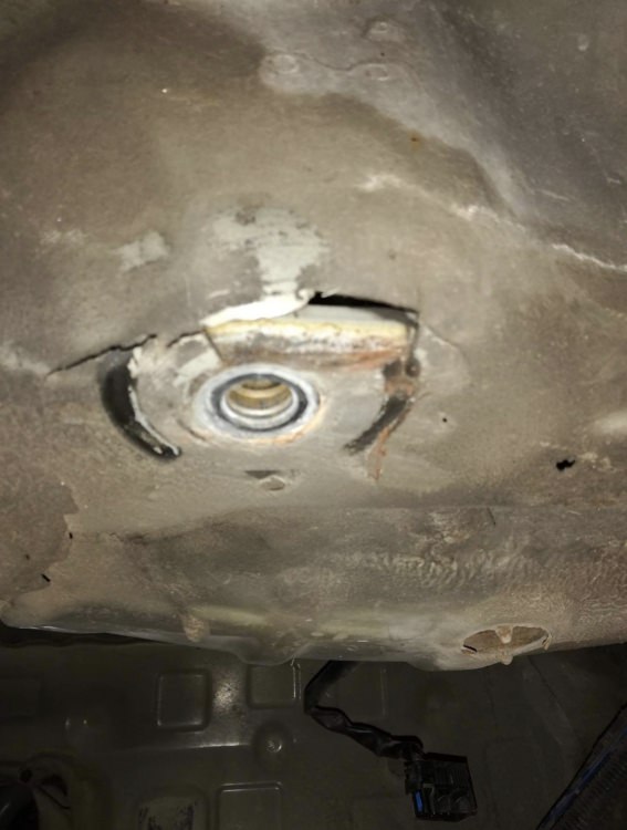

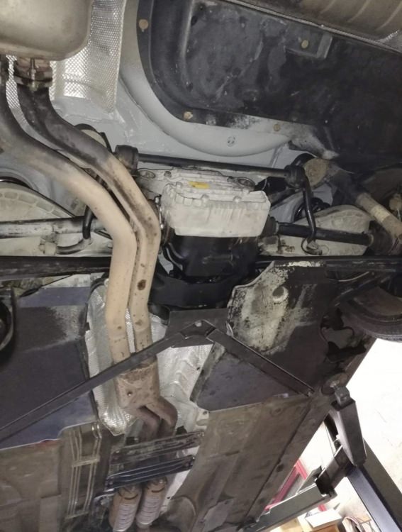

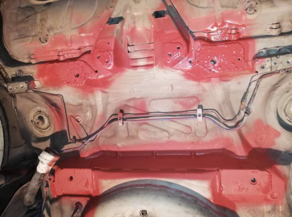

Second sujet :
la reprise et le renfort châssis
le mécanicien spécialisé m’a expliqué qu’il était temps pour le châssis puisque lors de la dépose du train arrière, un petit morceau de la coque est tombé par terre...
laissant donc un petit orifice tel que l’on peut le constater sur la photographie plus bas.
Il m’a confié qu’apres Opération il trouvait que finalement c’etait un mal pour un bien car cela lui a permis de faire liaison entre différentes pièces par son travail de soudure et ainsi de solidifier cet ensemble structure d’une manière finalement plus efficace. Pour information il a aussi rempointé la tôle du dessus dont les points de soudure commençaient à sauter aussi.
Il travail avec les renforts scp-shop qu’il m’a présenté et dont il pense le plus grand bien. Personnellement ils m’ont semblé de belle facture (sans que je fasse encore partie du sérail...) et j’espère bien pourvoir maintenant mener ma ///M avec un peu de vigueur sans le moindre risque de perdre le train arrière en route ?.
Encore me faut-il patienter quelques 2/300 km avant de rouler mais en tout cas aujourd’hui la reprise de la voiture s’est faite sous une pluie battante, pas très sexy pour une reprise...
