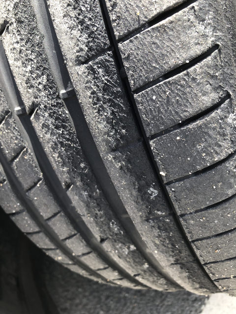

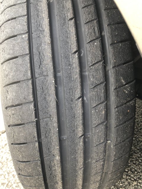

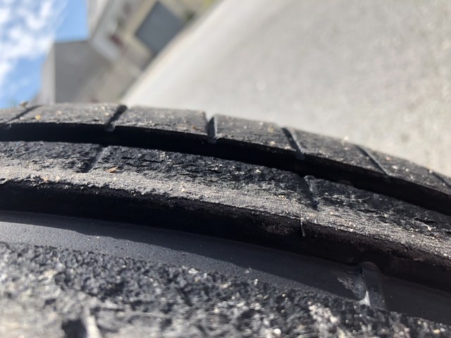

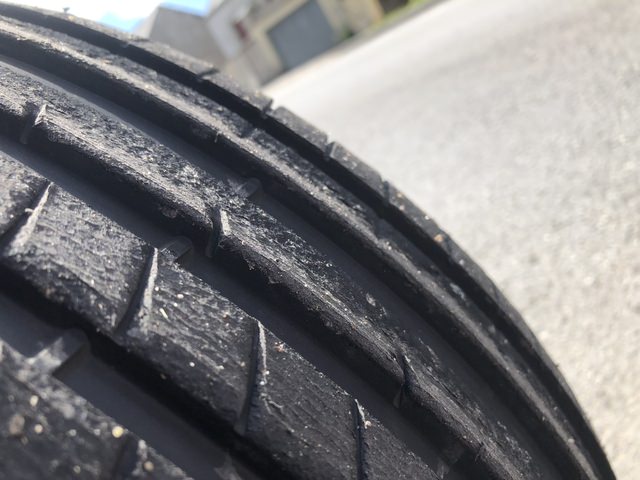

DuMDuM Posté(e) le 24 mai 2023 Signaler Posté(e) le 24 mai 2023 Hmmmm je ne sais pas trop quoi penser de ses pneus, j’ai eu un petit problème avec, ils étaient neufs et voici le résultat après « même pas une journée » circuit. C’est vrai que c’est des pneus route alors pour faire du circuit c’est pas le top, mais je devais rentrer en Angleterre après alors je pensais que c’était le bon mix route/piste, l’usure était vraiment bizarre.
z3m71 Posté(e) le 24 mai 2023 Signaler Posté(e) le 24 mai 2023 J'ai vu la même chose sur des PS Cup 2 (Clio RS) et Trofeo R (991 GT3), toujours à l'avant. A chaque fois le manufacturier a indiqué une pression inadaptée (en l'occurrence trop élevée) ... je ne sais trop qu'en penser à vrai dire. 1
eMJiDé Posté(e) le 24 mai 2023 Signaler Posté(e) le 24 mai 2023 j'aurais tendance à dire pression trop élevée aussi quand tu vois le delta d'usure entre le centre et les epaules, manque de carro aussi 1
DuMDuM Posté(e) le 24 mai 2023 Signaler Posté(e) le 24 mai 2023 Il y a 5 heures, z3m71 a dit : J'ai vu la même chose sur des PS Cup 2 (Clio RS) et Trofeo R (991 GT3), toujours à l'avant. A chaque fois le manufacturier a indiqué une pression inadaptée (en l'occurrence trop élevée) ... je ne sais trop qu'en penser à vrai dire. Moi c’était vraiment av/ar même chose par contre mais c’était bizarre comme usure il y a 56 minutes, eMJiDé a dit : j'aurais tendance à dire pression trop élevée aussi quand tu vois le delta d'usure entre le centre et les epaules, manque de carro aussi 2.1 a chaud 😕 Peut être un manque de carro par contre, la voiture était vraiment toute origine

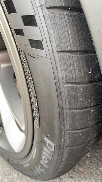

fredz72 Posté(e) le 24 mai 2023 Signaler Posté(e) le 24 mai 2023 Ils s'usent comme les Michelin Cup. J'avais aussi eu ce problème avec des Cup 2, J'avais pourtant la pression préconisée et je n'ai jamais eu ce problème avec d'autres marques.
KOOMICHRIS Posté(e) le 25 mai 2023 Signaler Posté(e) le 25 mai 2023 Cup 2, y se defonce que sur la fin pas neufs… de mon expérience et 14000lms de circuit en cup 2 et cup 2 R mais un pneu de route pour faire du circuit avec une voiture au demeurant lourde dans l’absolu… je je ferais pas
