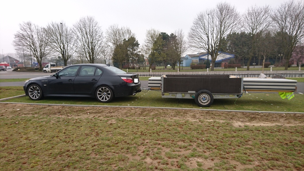

comment_966027
Pour info, par choc d'origine découpé pour pouvoir adapter le cache, et faisceau branché, donc c'est tout bon, ma M5 tracte sans problème now :
