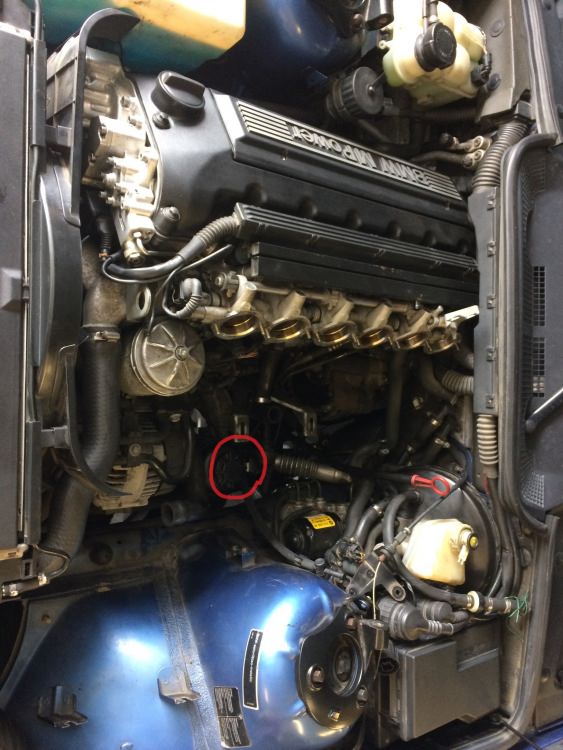

C'est effectivement le niveau de liquide de direction qui est trop bas, démontage du manchon en caoutchouc de la boite à aire et hop accès au bocal de niveau, deux sert clips en inox a dévisser avec tournevis plat, débranché le débitmètre et c'est marre. Opération inverse ensuite.
Bocal entouré en rouge

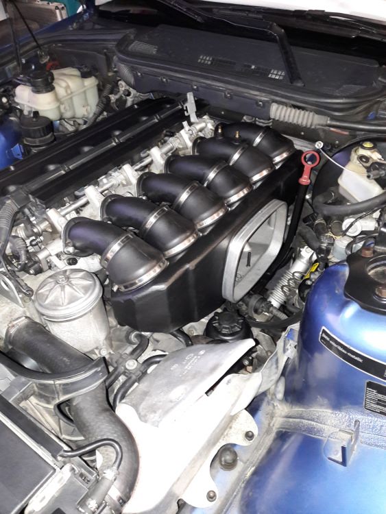

Voilà les emmerdes arrives, je vois pas comment enlever la boite à air a cause de la prise d'air rigide qui part de la calandre.
Je vous met la vidéo :
Bon en fait j'ai trouvé, fait d'abord enlever le manchon qui va prêt de la boite à air dès papillon et ensuite faire partie la boite du filtre vers le pare-brise.

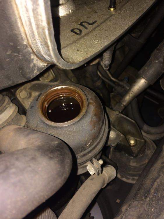

par contre je viens d'ouvrir le bocal, y a du liquide il est pas vide .
Ça vaut le coup d'en mettre ?
Problème réglé, j'ai rajouté 25 cl (presque à ras-bord) et je suis allé faire un tour plus aucun bruit.
