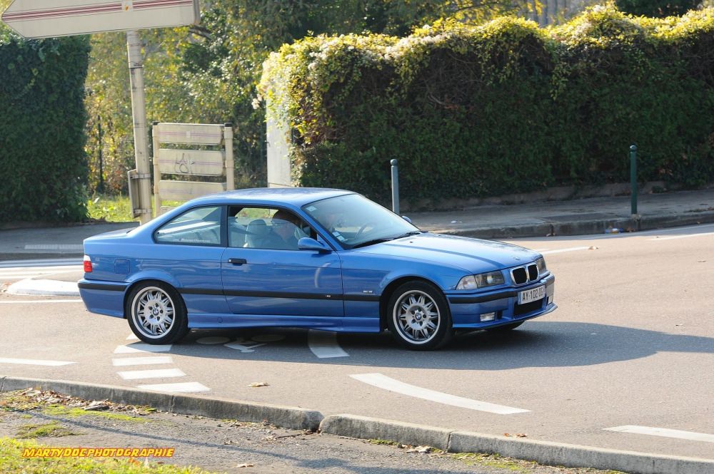

Salut tout le monde! voila j'avais fait un topic pour me présenter quand j'ai acheter la 3.2 a Kevin! depuis j'ai trouver la panne qu'elle avait (les démarrages étaient aléatoire c'est a dire que lorsqu'on tournait la clé tout restait normal comme si elle allait démarrer sauf qu'on entendait pas le claquement du démarreur), donc j'ai direct pensé a une autorisation de démarrage, cela pouvait venir de 2 choses : - Soit l'EWS avait un soucis ( mais il venait d'être remplacé chez BMW) - soit un relais d'action démarreur était défaillant! du coup j'ai inversé les 2 mini relais Jaune dans la boite a fusibles du compartiment moteur et la on entendais bien le démarreur tourner mais je n'avais plus de pompe a essence!! et les relais étaient tout noir du a une chauffe je pense! Donc résultat, 2 relais neuf chez BMW a 34€ je l'ai ai eu en 2 jours. Et depuis plus aucun soucis! une vraie merveille !! je viens de passer les 200 000 kilomètres avec ! un régal cette caisse j'en suis vraiment amoureux !! :)  Bon plus que le petit "Check Control" allumé mais je pense c'est le contacteur de feu stop ?  Je vous joint quelques photos et vidéos :)

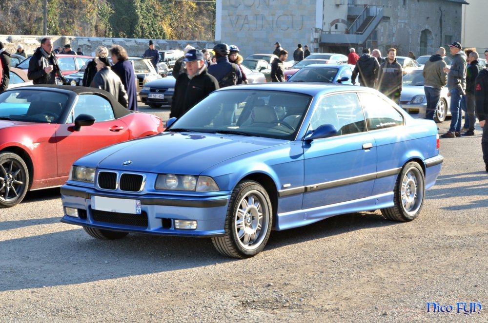

Je voudrais juste faire appel au connaisseur de l'origine, je la trouve haute de l'avant (Amortisseurs arrières et avant neuf ainsi que les ressorts et coupelles etc.. Est ce que c'est possible qu'une pièce soit mal montée ? car ça fait 2 500 kilomètres en gros donc je pense que si elle se serait tassée ce serait déjà fait ? Merci les Gars ;)

Ah oui la y a un probleme devant c'est sur.
...on dirait une caisse sans moteur ??

oui ! du coup je voudrais savoir si c'est mal monté ou pas les bonnes pièces, ou autres.. Si jamais je pourrais donner les références de pièces qui ont été montées dessus chez BMW car j'ai tout de marqué sur le détail de la factures :)

Allez dis le c'est un 318 m3isé !
Non sans deconne  ,au moins 5cm trop haut a l'avant ,pas les bons ressorts  .

vu la hauteur , le carro et la chasse doivent juste etre à l'ouest ...
ben oui c'est clair !! Mais vous connaissez la references des ressort d'origine sur les M3 ? comme tout est neuf et en plus en pieces bmw cest quand même etrange??....
