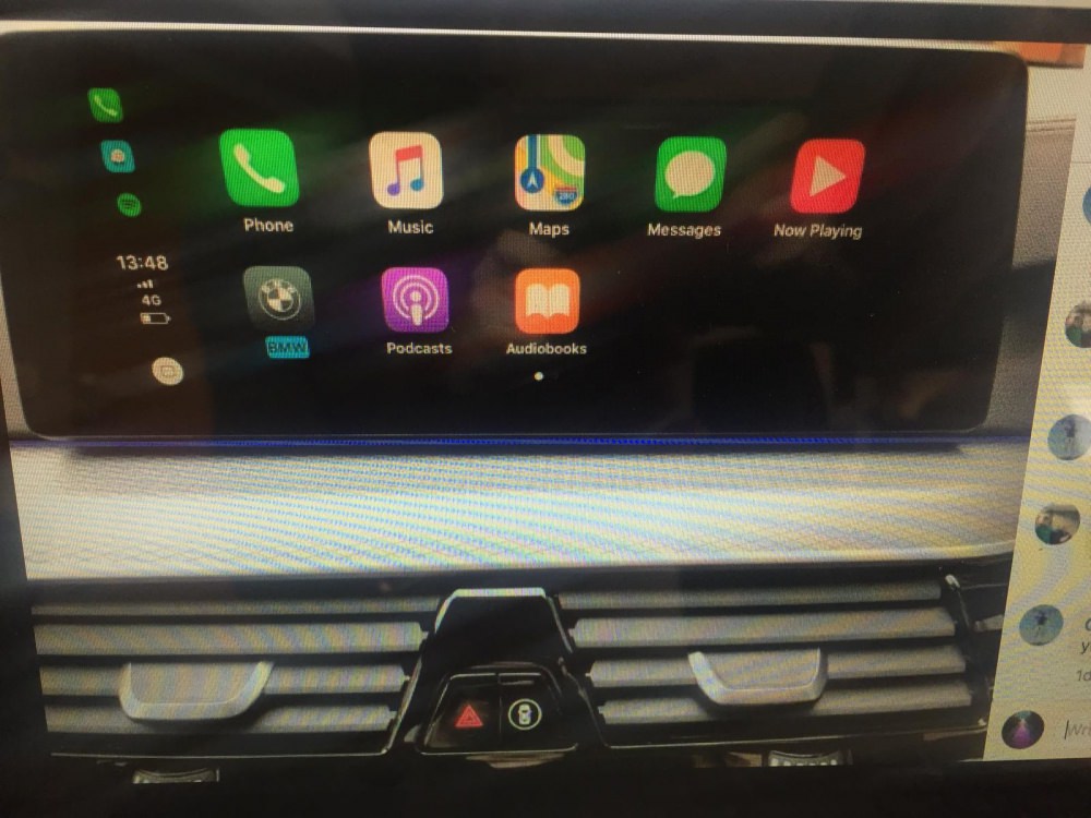

ll_ll Posté(e) le 21 décembre 2018 Signaler Partager Posté(e) le 21 décembre 2018 Encore un autre sujet intéressant Carplay FULL screen Lien vers le commentaire Partager sur d’autres sites Plus d'options de partage...
