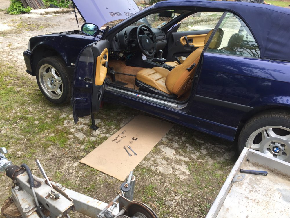

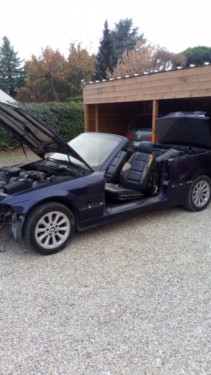

c'est l'histoire d'un cab ... individual qui n'a pas eu de chance ... mais ça va changer ...
déja il arrive sur camion , et il ne roule pas ... la capote est out ...
bien sur il est super propre ... la pompe hydro du camion l'a baptisé
on rapatrie à l'atelier et on lave ...
bon , une fois un injecteur , une pompe à essence changés , une batterie posée ... bin oui sans batterie , forcement ça démarre pas ...  on a ça ...

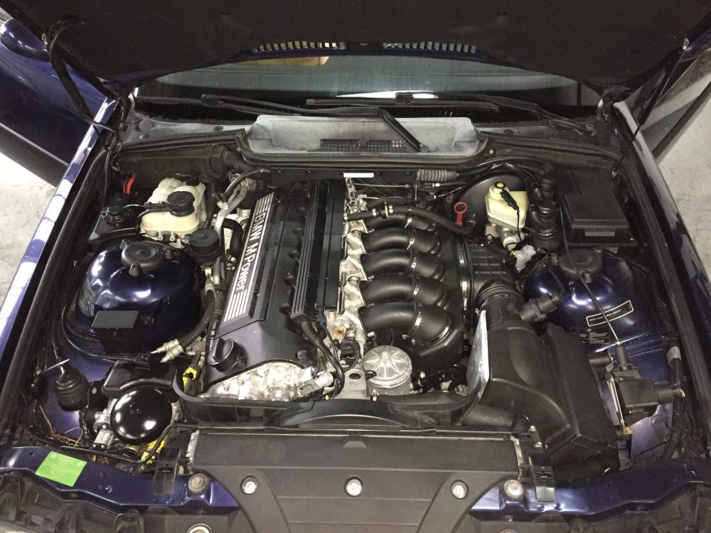

une fois le moteur lavé on a ça ... , ah oui la capote il suffisait de la ré-inisialiser ...
réglage du cable Bowden à l’arrache ... et on a une boite qui fonctionne ... parfaitement ... ça faisait 8 ans qu'elle attendait que j'intervienne ....
bon , maintenant dodo pour l'engin , pendant 6 mois , et aujourd'hui , j'ai décidé ! on attaque ...
suite au prochain numéro ...

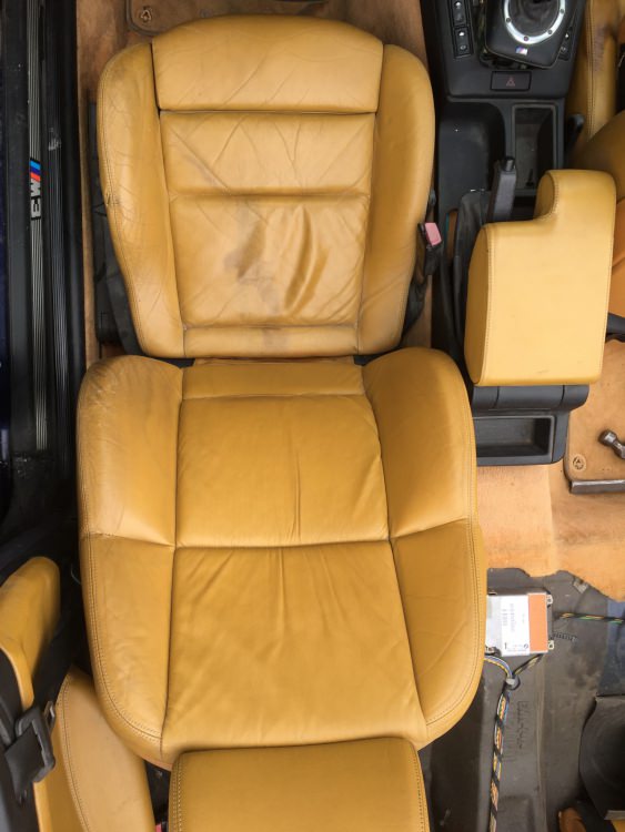

remise à niveau chassis ...
securisation moteur ....
peinture/ plastiques / joints

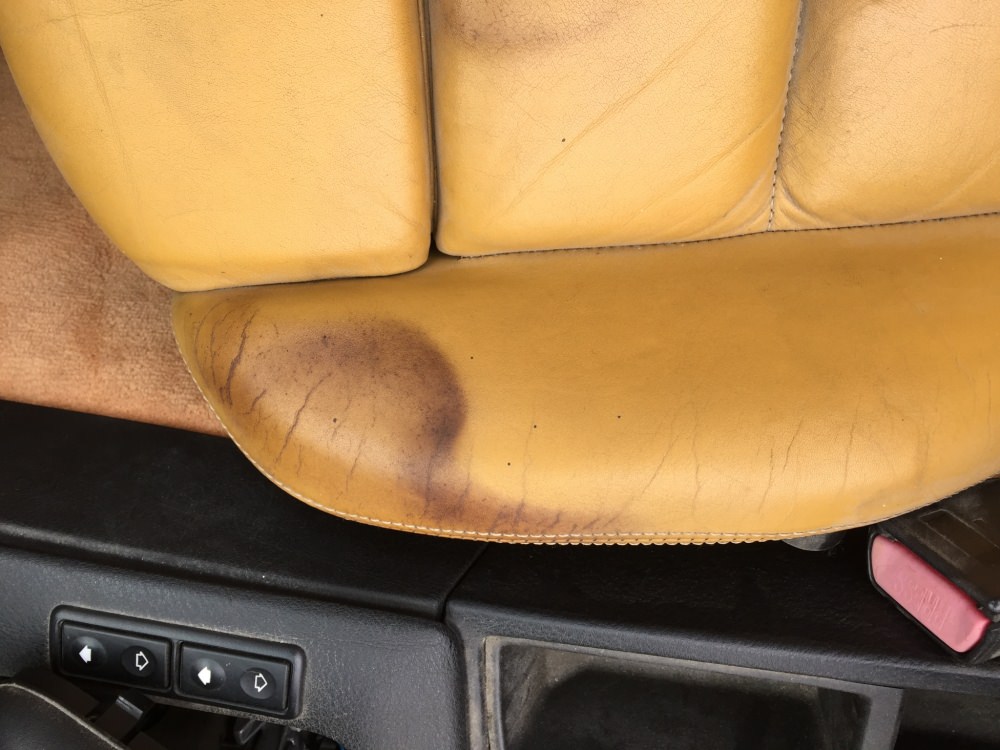

sellerie , car pourrie par l'humidité et le stockage mode goret ...

Comme Quoi !! c'est quand même costaud tout ça ! et le client doit pas avoir regretté de te l'avoir emmené!!
Très beau compartiment moteur ! je vois pas mal d'options dont le régulateur qui me manque bien .....
A l'occasion tu pourras regarder au niveau de l'accumulateur si on peut monter l'accu de freinage que tu as mentionné ds un autre post ?
le client l'a acheté en panne ... et c'est un habitué , c’était donc un achat réfléchi
j'ai regardé , je trouve plus la vieille sphere SMG que j'avais ... donc je ne peux pas comparer le filetage ...
de plus celle de la smg est trés "plate" en comparaison , donc ça va poser un prob pour fermer le capot ...

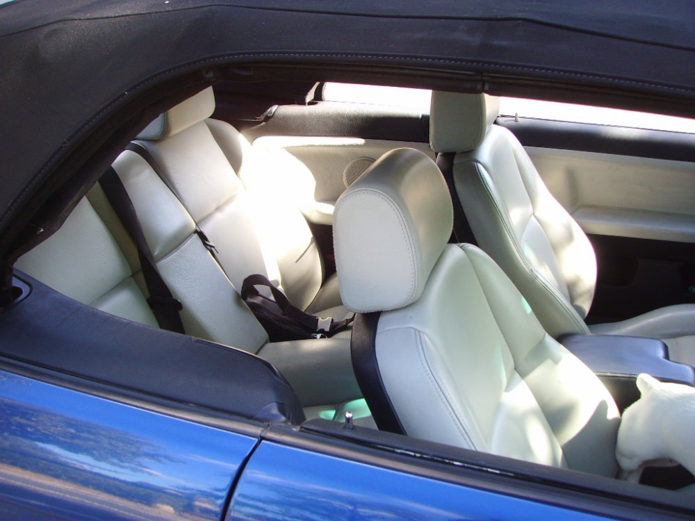

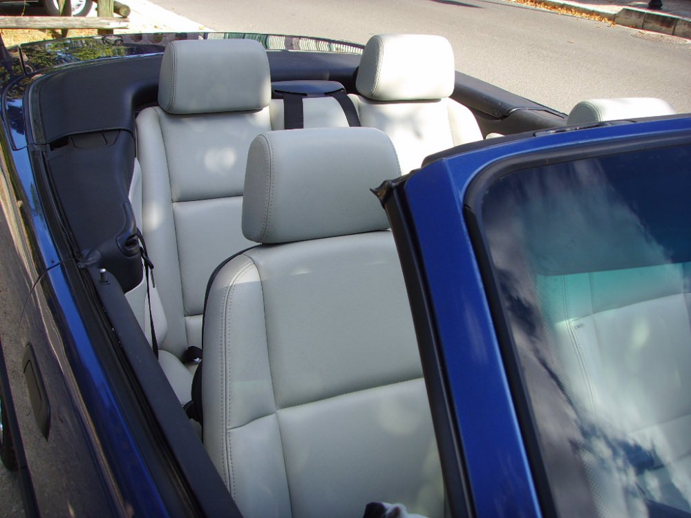

donc à savoir que le montreal blau est une couleur bmw , mais non dispo pour les M ...
donc la config est à la base , peinture individual montreal blau + cuir modena ...
et vu que c'est tres moyen niveau accord de couleur , le modena etant trop orange pour s'accorder avec ce bleu , et du fait qu'il faut refaire le cuir , ce ne sera jamais caché ...
on se tate ... un champagne passe poil bleu comme sur celle de @Tchomineur ou alors on tente le compromis avec un safrangelb ... mais le client veut un passe poil foncé et nous avons la peur que le safran soit trop "jaune" et jure avec le passe poil bleu nuit
bon oui , je sais , ça peut paraitre absurde , le budget sellerie étant fixé et accepté , reste juste à choisir définitivement les couleurs ... et hors de toutes questions financières , c'est aujourd'hui ce qui pose problème ...
comment_949498

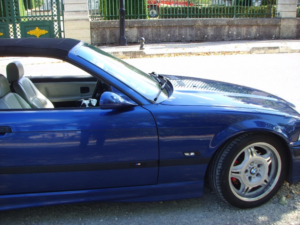

Champagne/passe poil bleu a la tchomineur c'est tres beau et ce mariera a merveille avec le montreal.
Apres je sais pas ce qu'un hellgrau donnerai avec passepoil gris mais ca peut etre pas mal!

non hellgrau , c'est trop flashy
et avec le bleu foncé , ça fait marine ... c'est pas un jet ski ou un offshore  , c'est un cab ...
faut que ce soit tranché , mais pas criard
comment_949504
Exemple , si cela peu aider le choix de  ton client
