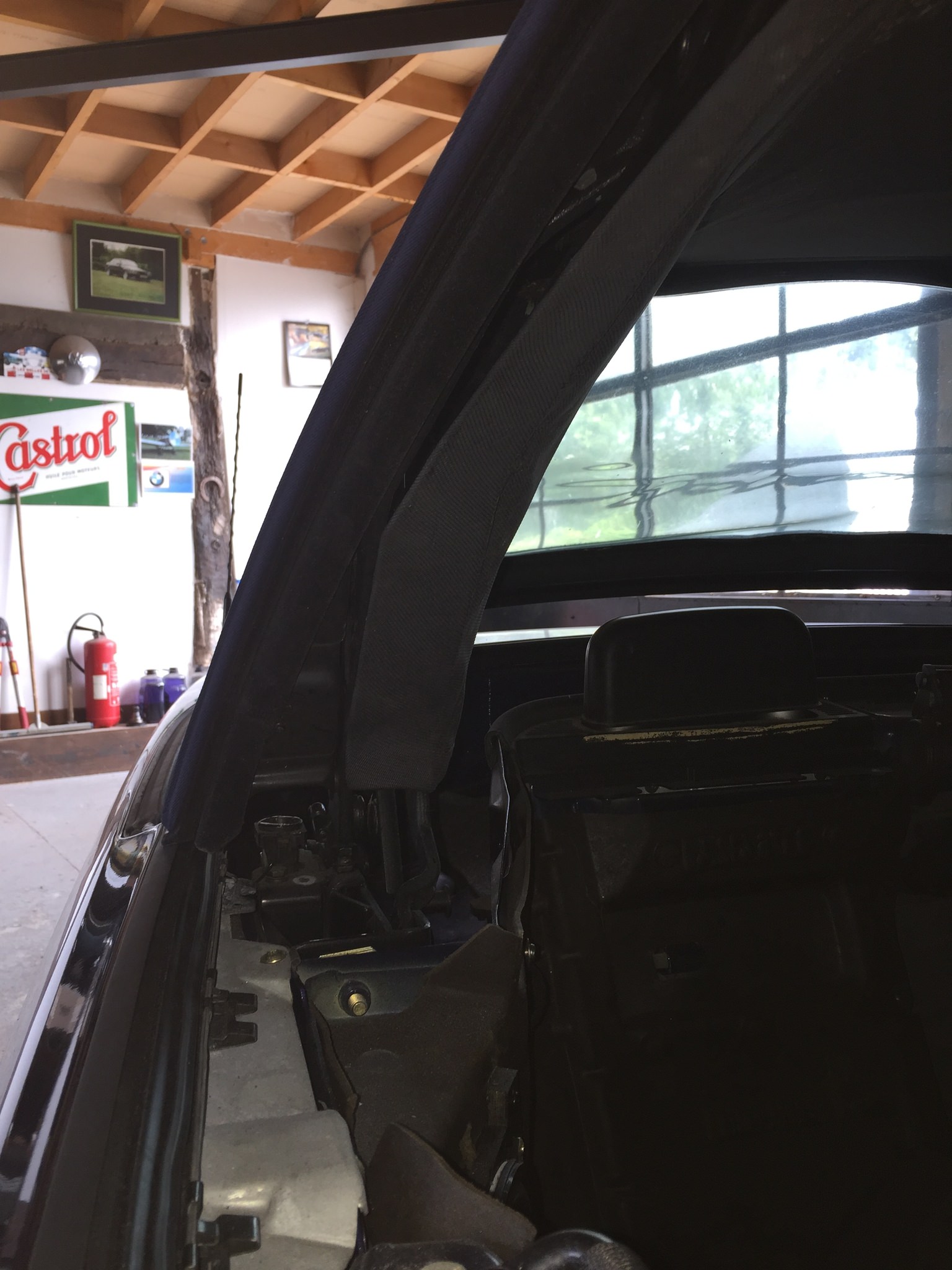

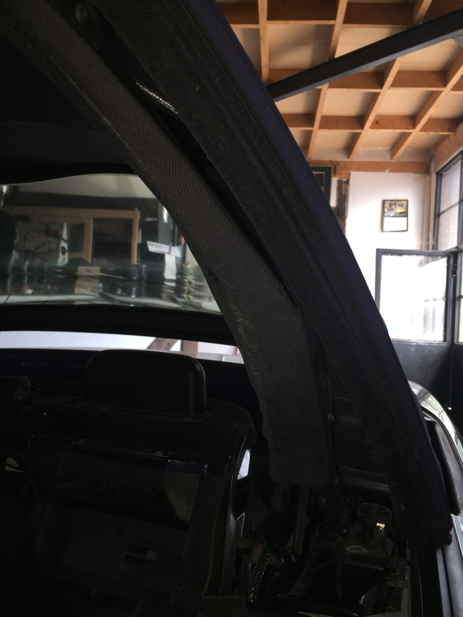

remplacement / recollage de la doublure sur les plastique de recouvrement , remise en place des cordelettes ....
ça parait pas , c'est long et fastidieux ... cet apm gros morceau aussi : remplacement de la lunette arriere ... et demain nettoyage de la doublure à la vapeur ...

Faut que je change ou répare le plastique de recouvrement côté conducteur sur la mienne car l'ergot le plus bas, qui emprisonne la cordelette, est cassé et du coup la butée de la cordelette se bloque au niveau de l'ergot du dessus (heureusement en bon état) et du coup la corde n'est pas assez tendue (faut connaître pour comprendre ! Lol).
Quelle colle as-tu utilisé pour coller le tissu du ciel de toit sur le cache plastique? J'ai peur que ça passe à travers le tissu du ciel de toit dont la fibre n'est pas serrée.
Merci!
il y a 58 minutes, SpaceGrau08 a dit :
Merci!
neoprene en spray ...
