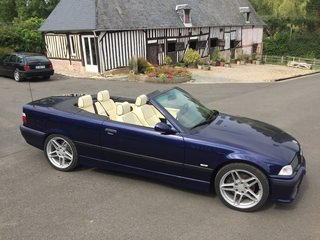

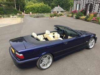

  • Voilà j'ai enfin pu rouler avec mon cabriolet! Depuis deux ans que je l'attendais, mais le résultat valait la peine d'attendre!  Déjà plus de 1000 bornes parcourues. J'ai pris l'auto pour aller f
  • voilà , c'est fini ... mais , il faut savoir les laisser partir ... il faut bien que son propriétaire en profite un peu ...

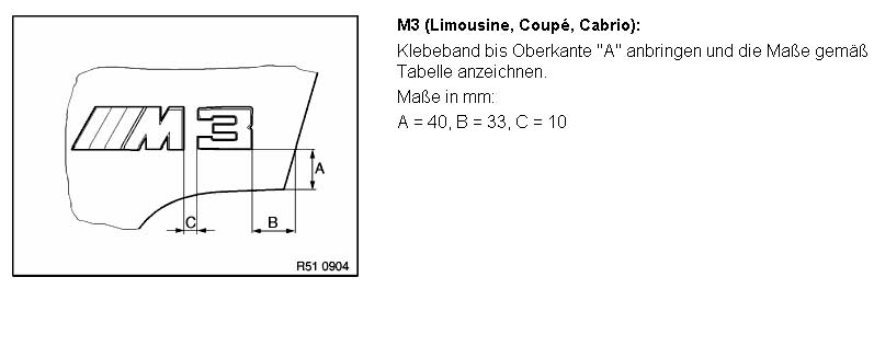

On 7/18/2020 at 4:51 PM, Gabs94 said:
Before asking, take a few minutes to search ... it's already on the forum ;-)
Soyez très prudents !
J'ai vu cette instruction du TIS de BMW concernant le placement du logo, mais ce n'est pas correct pour les cabriolets.
Mon logo n'est pas placé conformément aux instructions du TIS, mais j'ai été très satisfait par de nombreuses photos/brochures officielles de BMW et mon logo M3 se trouve sur la position de l'usine.
Ne me croyez pas sur parole. Nous pourrions demander à de nombreux propriétaires de cabriolets ici de vérifier l'emplacement de leur logo.

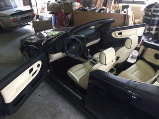

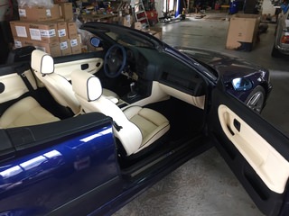

voiture bloquée ... la moquette est changée ... mais ...
en attente d'explication pour le remontage de l’intérieur ...
oups c'est pas en face ...
essai vu que la boiserie est en vernissage ... j'ai beau pousser , j'arrive pas à mieux ...
apres , c'est du détail ... va falloir que je pose un interrupteur et que je motorise quelque chose ... qui trouvera quoi ???
je tiens à préciser que j'ai fourni un interieur full cuir noir en état moyen pour que le travail soit fait ...
afin de partir sur des garniture deja prevu pour un recouvrement en cuir ...
trés trés trés déçu ...

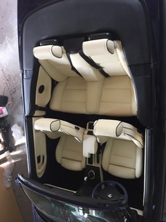

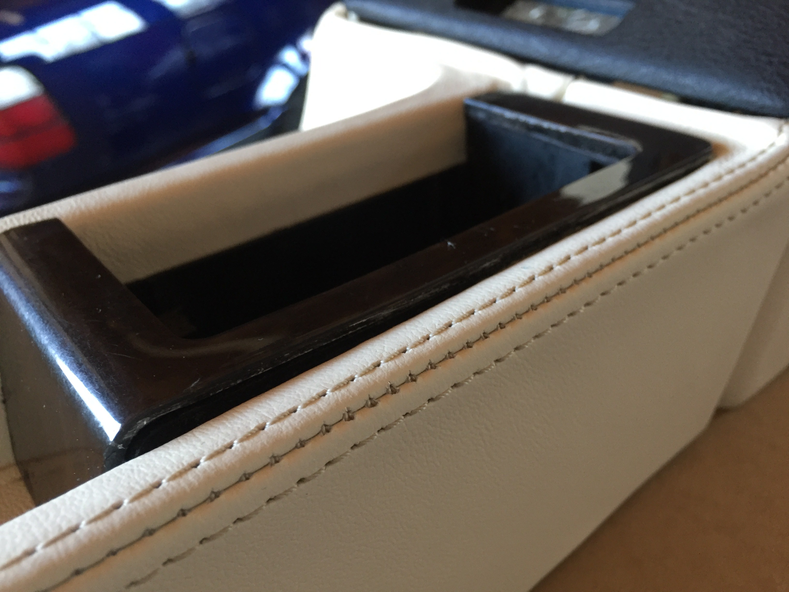

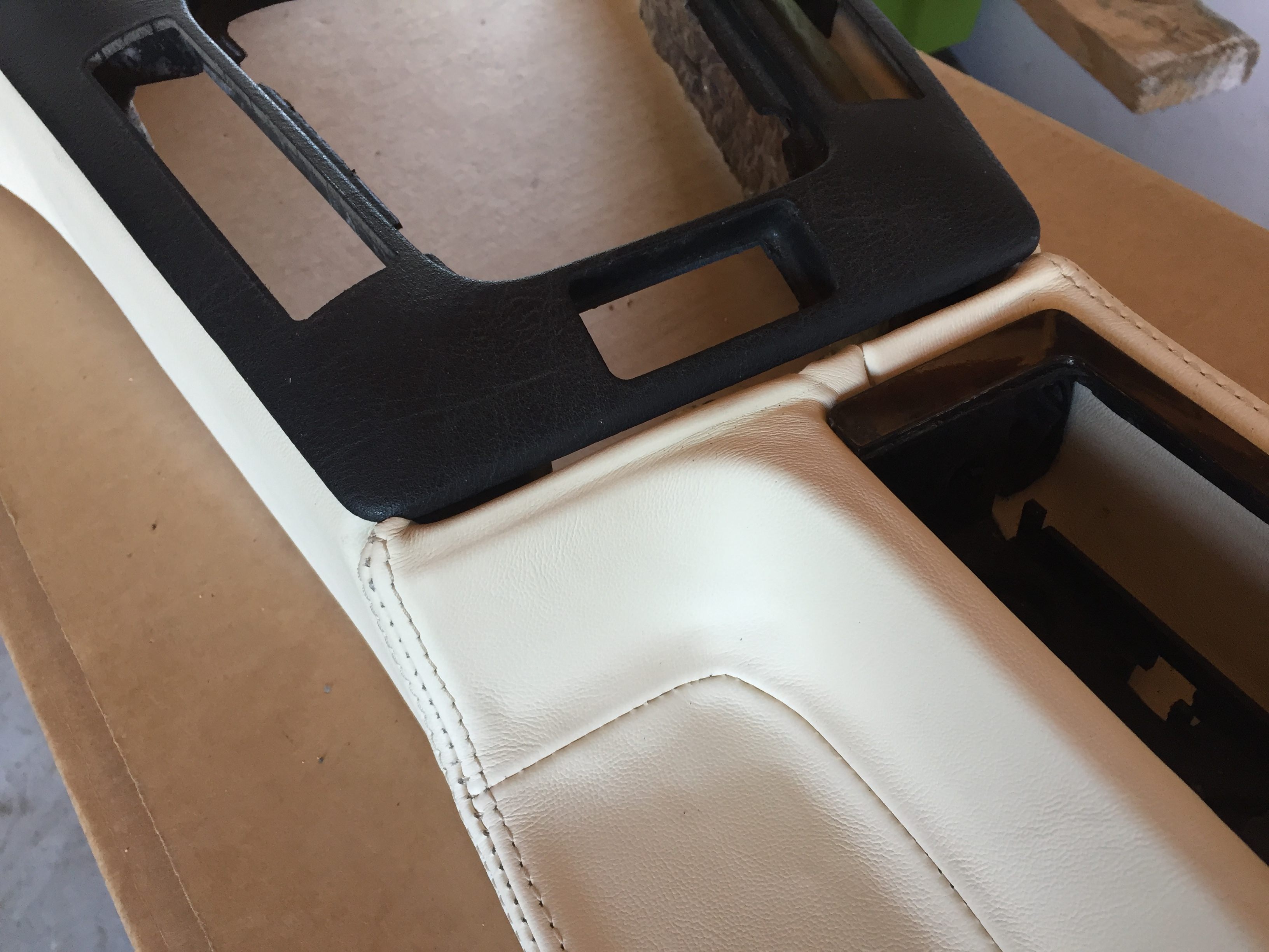

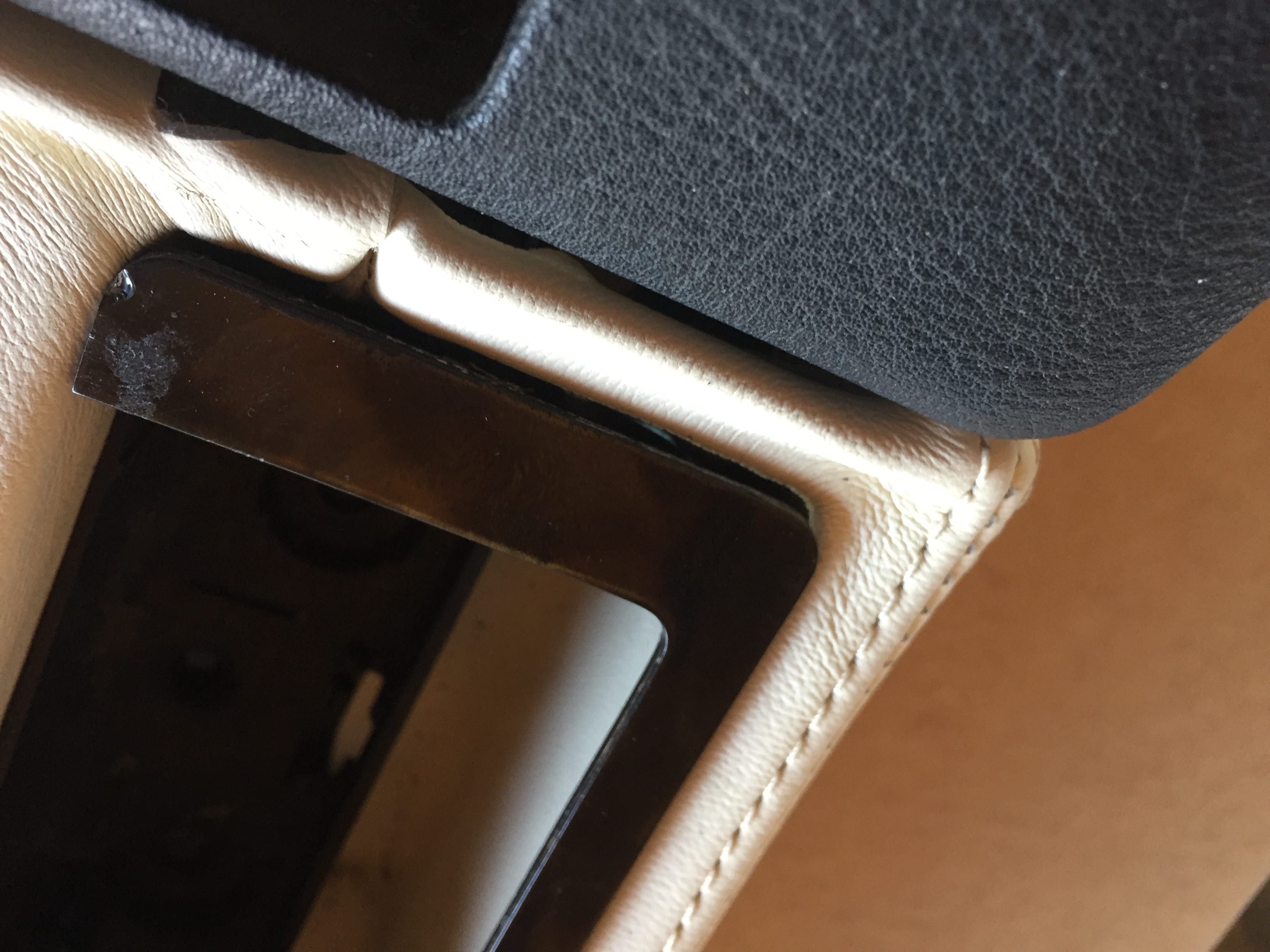

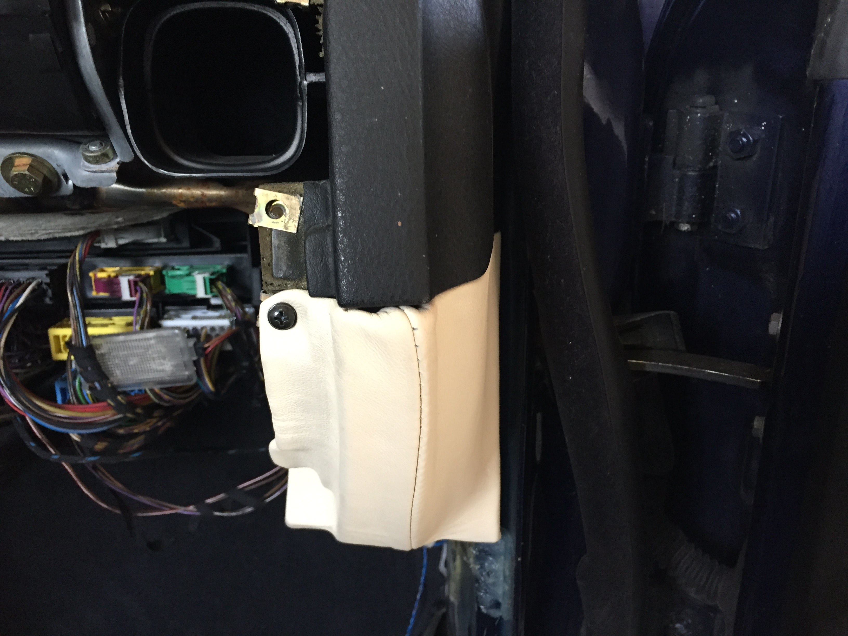

en photo ... regarde en détail ...
le repli de cuir de 2cm qui une fois le cuir tendu se verra
les plis ... les arrondi " à peu pres " , les coutures pas droites
si la mousse est déformé il faut la changer ...
regarde les soupapes de ton futur moteur ... tu la lâche , ça fait pas un "toc" sec en se plaquant sur le siège , ça part à la poubelle , j'en trouve une autre ...
j'ai fourni deux panneaux de porte , une console centrale, une console accoudoir , une boite à gant , un dessous complet de tb , en cuir etendu OEM noir que @j'ai sait plus qui 57 , m'avait vendu ... donc , il n'y avait qu'a faire la même en cuir champagne ... un pied à coulisse électronique , ça vaut 30€ ...
je ne suis pas sellier , mais 1.55mm mesuré , c'est tres loin des 0.5  voir 0.8 oem ...

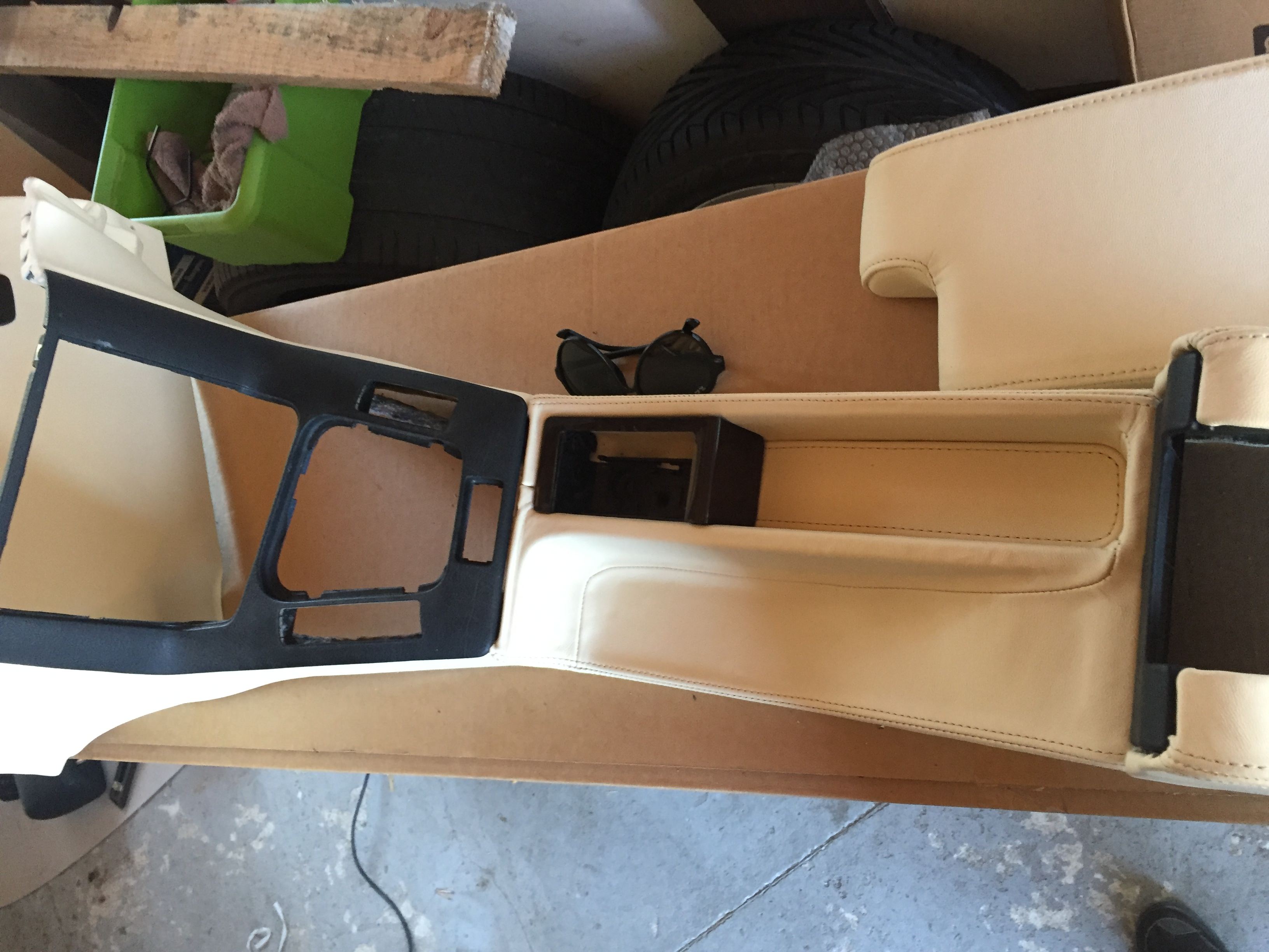

alors ce quizz
que vais-je devoir installer ?
@dump t'est hors jeux , je te l'ai dit , idem pour @Sylkill ....
Ouverture du coffre,du capot,de la trappe a essence,antenne électrique commandée ?
Un rapport avec la SMG?
Carton rouge pour ASCI. Surtout quand on connaît leur prix facturé pour tout ça....j’avais fait faire un devis pour exactement la même chose.
il y a 12 minutes, CORT45 a dit :
perdu ...
c'est manuelle sur toutes les e36 et même e46  et e92
c'est en rappord avec la sellerie reçue
vas dans ton autre cab et refléchis ...
La partie de l'assise qui se déplie au niveau des genoux?
j'ai mis une photo de la console centrale complete pour le quizz ...
la derniere photo ...
Je tente l'accoudoir et apres j'arrête!?
loupé
Un frein à main électrique ?
J'opterai pour un emplacement pour ranger les lunettes !
