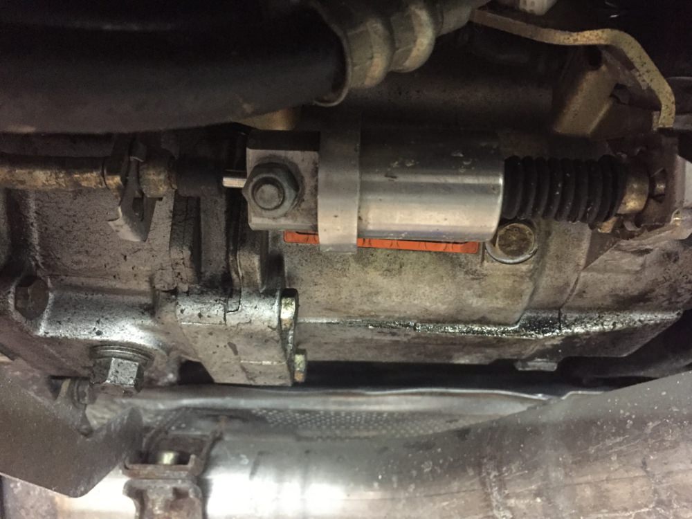

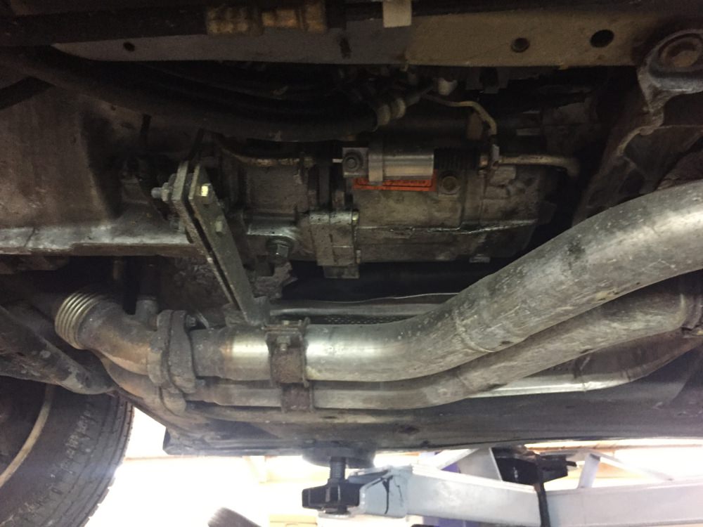

le petit cab individual smg ... pfouuuu y'a du taf ...
serie de photos ...
j'aime bien regarder sous les dessous des dames :mrgreen:
c'est dans le jus ...
jamais maltraitée ... l'etat des pneus arriere ne me dit pas la même chose ... il n'y avais que la marche avant de fonctionnelle , elle a servi ....
le réglage du câble bowden , c'est là ...

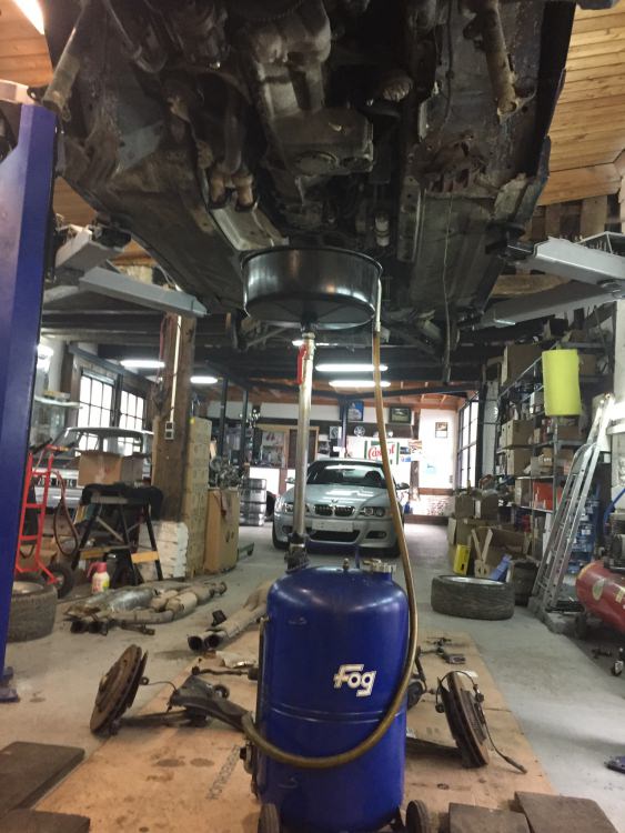

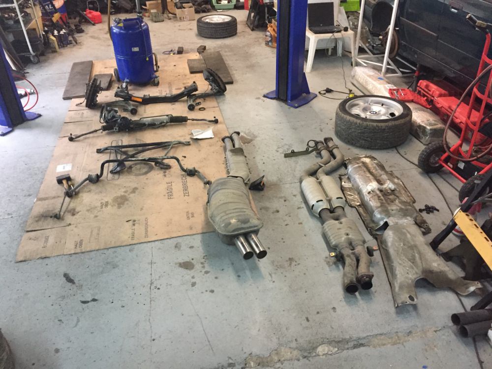

Démontage pour une remise en état façon acs3:D
Coussinets bientôt?
coussinets , silentblocs divers et variés , amortisseurs , joint spy de pont , tuyauterie de DA , freins ...
et grand nettoyage et traitement anticorrosion des éléments démontés ... :mrgreen:
