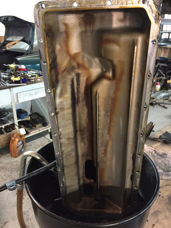

et bah franchement pas déçu , c'est bien clean là dedans ... pas de trace d'huile cramée bien noire ... , ça fait plaisir .

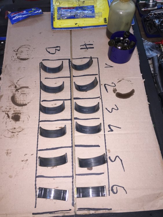

bon les coussinets  ... une bonne trace d'arrachement sur 5 d'en haut ... surement un redémarrage après une très longue immobilisation ...
on en profite ...
coussinets datés 11/96
bloc moteur 01/97
voiture produite en 02/97 ...

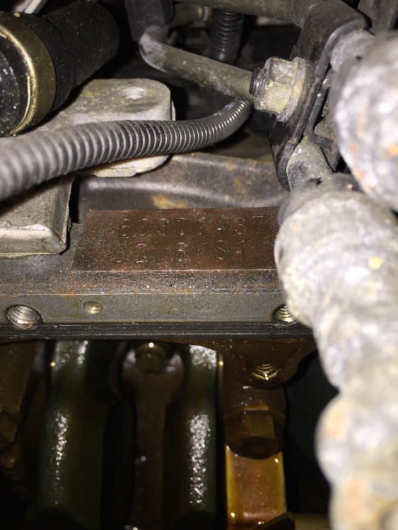

zou relevé du numéro moteur ... mail à la concession ... elle est matching ...
l’étiquette à bien conserver ... c'est moi avec "paint" qui a masqué le vin ...

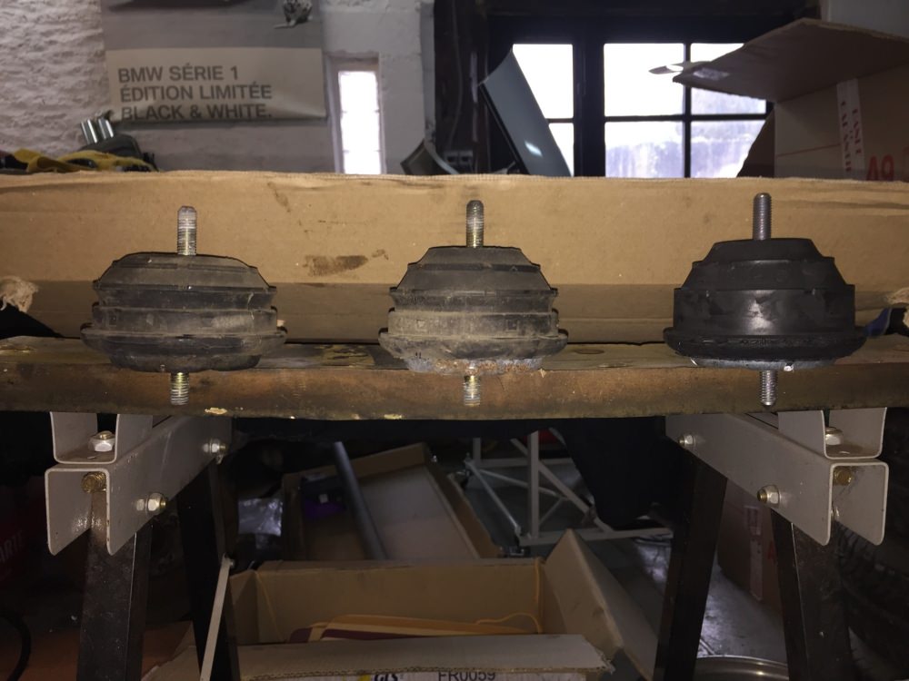

pendant que le berceau est deposé ... silentblocs moteur ...
c'est pas du luxe ... de gauche à droite ... coté echappement , admission , et un oem neuf...

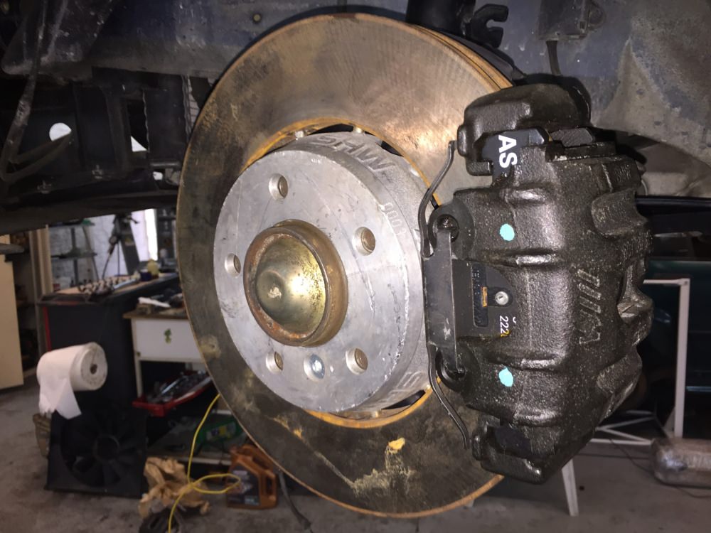

et freins ... et durites aviation noires
donc les freins , beaucoup doivent se demander ils étaient comment quand ils étaient neuf ??? gris zinc ? bichromaté? noir ?
la réponse en image ... noir , merci à @Gatouille qui a vendu ce kit à mon client il y a quelques temps ...
kit qui provient d'une auto mise neuve en pistarde ... c'est donc du new old stock :-)
au passage , il y a eu aussi le remplacement du joint spy de nez de pont , les fitres ... etc...

et donc pour completer ... les plaquettes OEM presentes dans les etriers sont des ATE ...

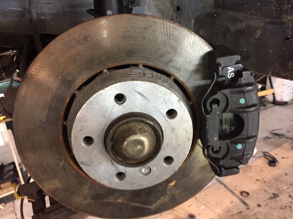

une fois l'avant fait , on attaque l’arrière ...

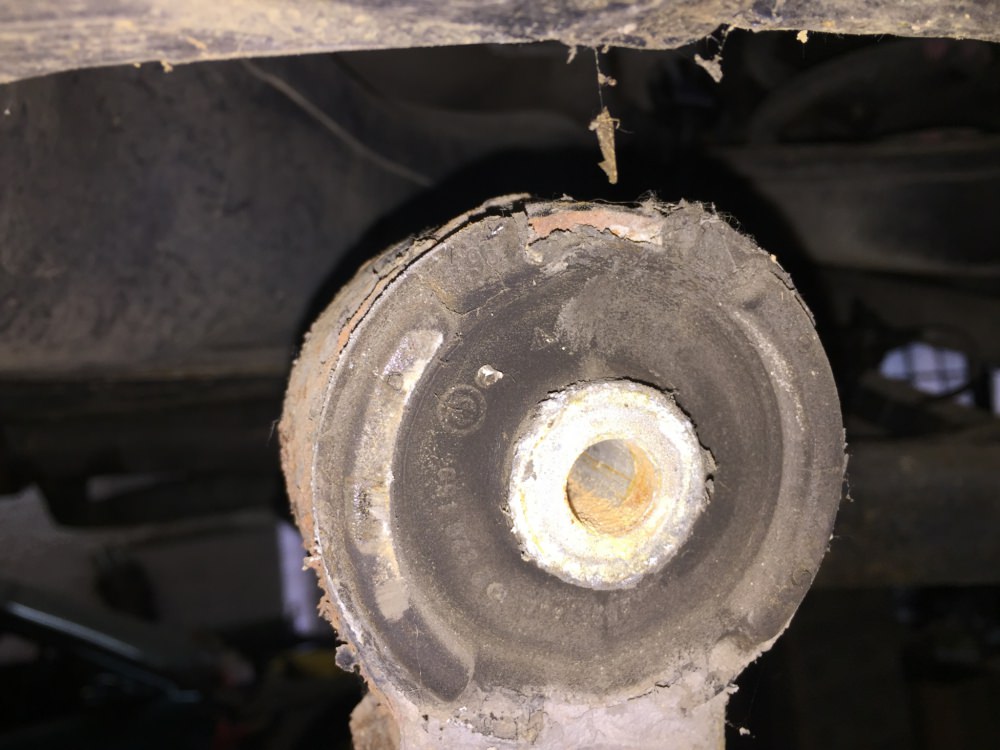

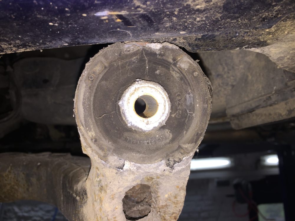

par principe je vais changer les silentbloc de bras principaux ...
mais clairement vu l'age et le kilométrage ... l'auto n'a pas été brusquée ...
Pouaah c'est rouillax, tu sors la brosse métallique et le rustol aussi ? :W
plus impressionnant en photo que dans la réalité ...
les train sont encore quasi entierement parafiné , c'est juste de la rouille de surface sur les pieces brutes ...

le détail que j'aime , c'est les points vert...
donc sur les arrières pour faire chier le monde , je mettrais des points rouge :-P
et pourquoi j'ai laissé les plaquettes oem ?
parceque si ça se trouve elles ont encore de l'amiante ... et ça chauffe moins ...
et l'ecolo , je lui dis d'aller voir Mickey , euh Donald et après on en reparle :ptdr:
Bizarrement il ressemble au miens  pourtant que 109000km  ( aussi sur ceux du dessus ..) donc cela viendrais d'un redémarrage après une longue immo?
Impressionné par les silentblocs moteurs !!!! ça se tassent grave...

Bizarrement il ressemble au miens  pourant que 109000km  ( aussi sur ceux du dessus ..) donc cela viendrais d'un redémarrage après une longue immo?
est oui avec l'âge tout ce tasse ?
