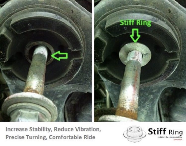

A quoi ressemble le kit AV?
il n'y a que les silents bloc à l'arrière des boomerangs sur E36/E46, et il n'y a pas de vis à centrer... :-?
J'arrive pas à trouver de photos sur le net.

Oui c'est bien ce principe là.
Faut faire attention, il y a plusieurs marques maintenant. Les qualités des matériaux ne sont pas égaux, certain "s'écrase" mal..
