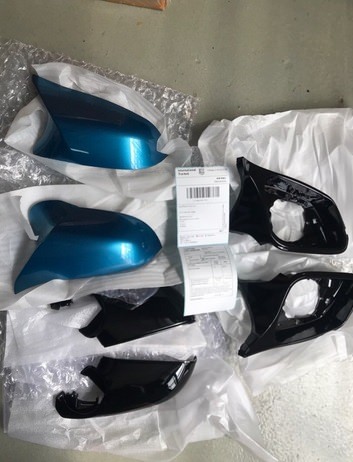

Bon commandé a Papa Noël (il a pas intérêt d’être en retard :|)
En Mat pour aller avec mon diffuseur...:lover:
..j'ai honte un vrai gosse...

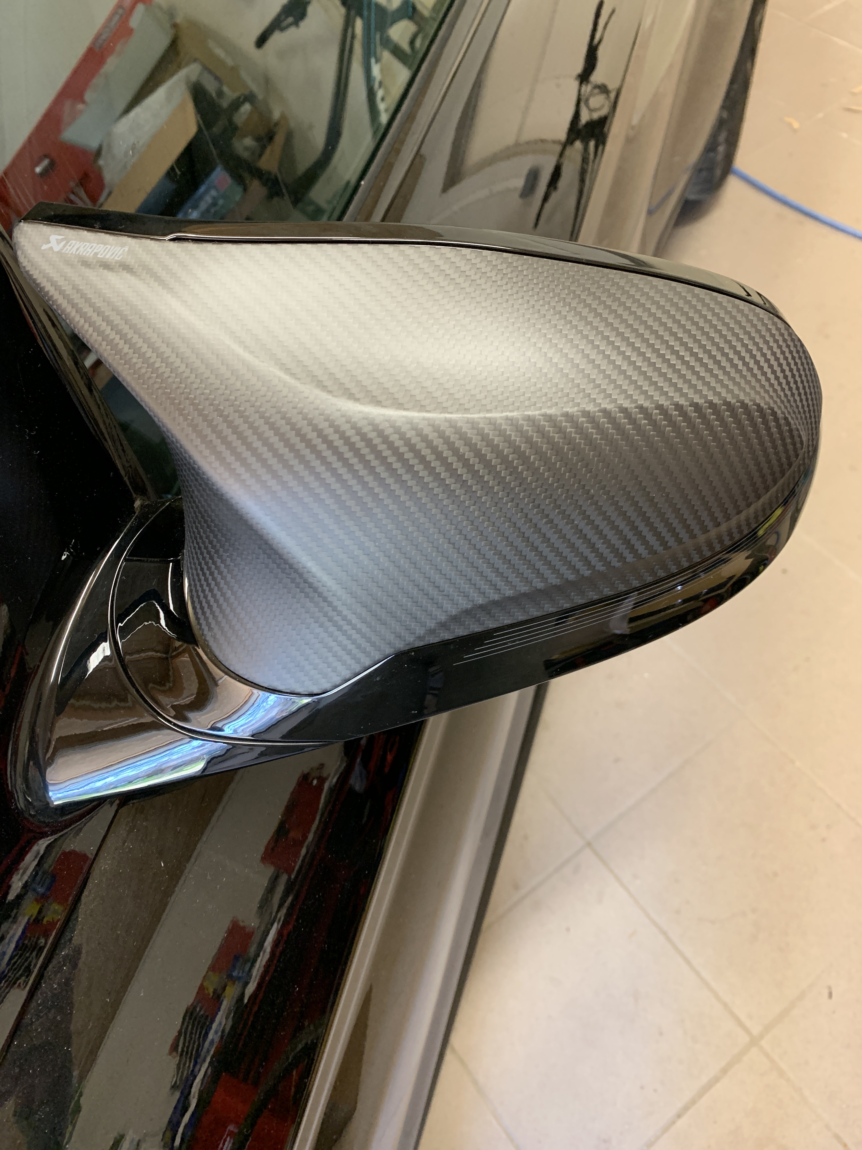

Reçus.. :nickel4:image.jpg

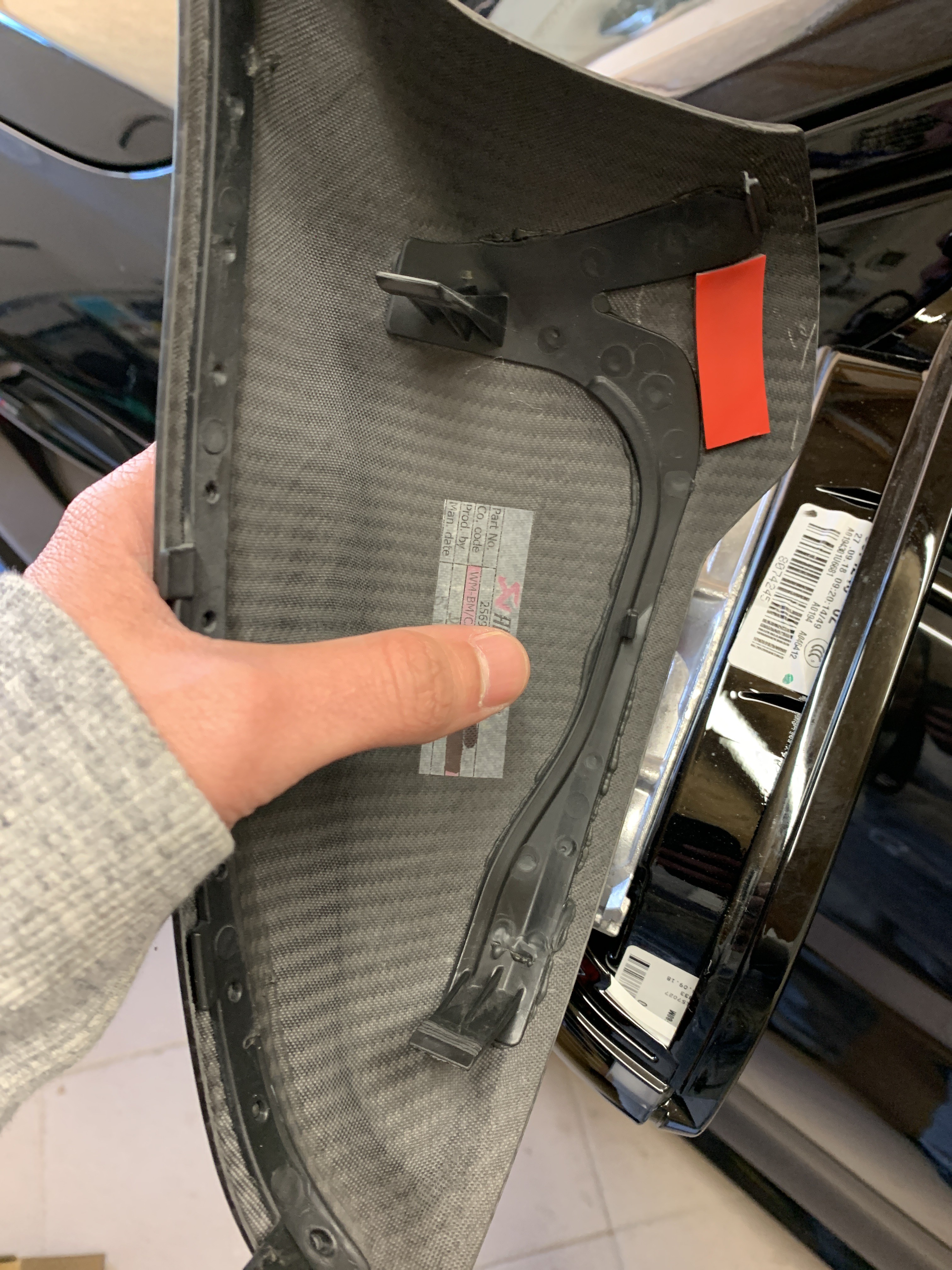

Sinon il y a 2 méthodes : une où tu tires dessus comme un bourrin, et l'autre ou tu retires le miroir puis tu declipses les attaches en les pinçant.

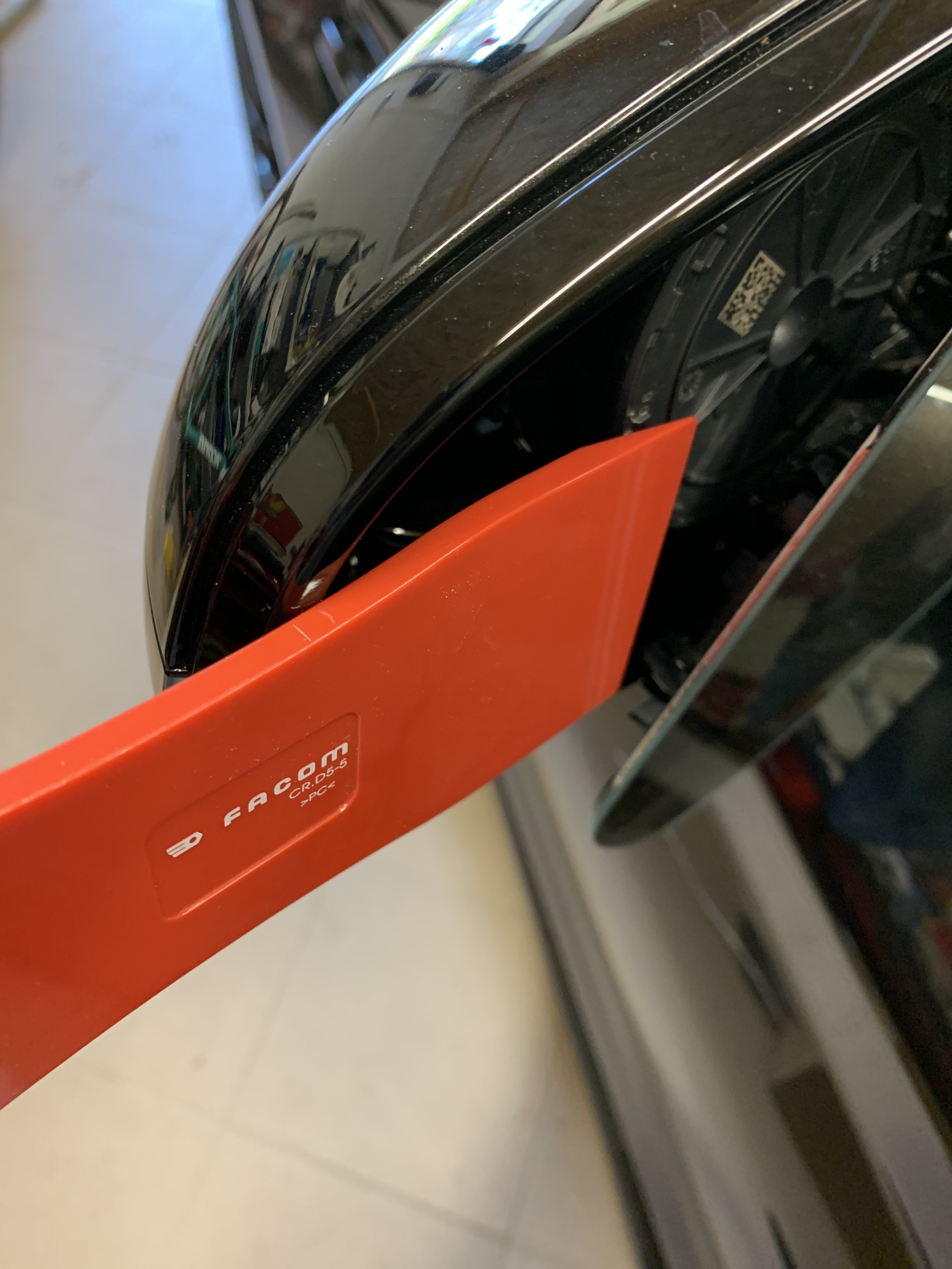

Et pour retirer le miroir c’est comment comme un mulet aussi ?...
En faisant levier avec un objet plat et en plastique. Si tu n'as pas d'éléments pour le démontage de garniture, le mieux est de protéger avec du scotch de peinture (ou autre) l'endroit du rétro qui sera en contact.

Y’a un morceau de double face sur les akra en plus des attaches.... enfin je compte pas les re-démonter
Nickel ça me plaît bien:

La vitre se declipse facilement, il est plus dur de retirer la coque d’origine avec les ergots qui sont pas pratiques..
