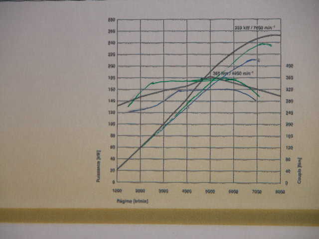

Vous trouverz ci-joint les courbes de puissance et de couple issues de données bmw des 3 évolutions moteur de M3 : 2990 (courbes bleues), 3201 (courbes vertes) et 3246 cm3 (courbes noires) :
Vous constaterez qu'en terme de puissance, le 3246 cm3 fait la différence dès 4000tr/mn. Le travail de bmw sur la perméabilité à haut régime est remarquable (admission, gestion électronique, arbres à cames, échappement).
En terme de couple l'évolution entre le 2990 et le 3201 cm3 est remarquable aussi grâce au double vanos.
Sur le 3246 cm3, la perte de couple par rapport au 3201 cm3 est non négligeable (3 mkg à 3000 tr/mn) mais compensée par la réduction des rapports de boite.
C'est le prix à payer pour obtenir plus de puissance à haut régime.

elle son fiable t courbes ????
c quoi la source ????

Les données sont superposées sur un même graphe.
Elles sont issues de documentations bmw :

si c BMW qui donne les donnee y a pas de risque :D

Merci estoril pour cette comparaison
C'est impressionnant de voir les différences possible sur ces 3 moteur si proche

super ce teste !!
j'adore !
ca prouve que la E36 a encors de beau reste !!!
et que la E46 est un peut plus pointue ... maiscomme dit plus haut ... les rapports sont plus cours ... ce qui rettrape la diff !!
la E36 aussi meriterai un pon plus court ...
en tous cas ..merci !

merci :)
on s appercoit que le couple sur la 3201 est vraiment tres linéaire :D

Ca y est je l'ai enfin vu cette comparaison.
Merci Philippe pour le document.
Effectivement, les diff"rences graphiques sont plus importantes que les chronos réalisés.

Salut !
Je vais faire un peu de spéléologie avec ce déterrage !!!
Personne a réagit mais ces courbes sont pas correctes.
A 6000tr/min on voit le couple de la 3.2l E36 superieur a celui de la E46 mais par contre la puissance est en dessous ...
C'est pas normal ...
