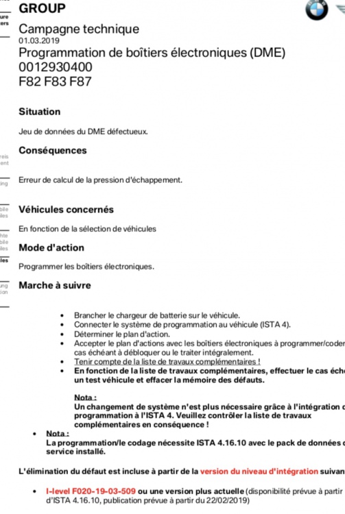

Ya aussi un probleme config avec le calcul de pression de l’échappement

Reprog de la bête a cause du rappel et changement huiles moteur + pont ...
Elle me fait toujours des a coups dans les bas tours ... j’y retourne mercredi ?
Reprog, rappel ?
Édit: pour la pression d’échappements évoque plus haut
Modifié par KOOMICHRIS
52 minutes ago, KOOMICHRIS said:
Reprog, rappel ?
Exact
Mais j’ai toujours des petites secousses en retour de gaz dans les bas tours ... clairement pas bonne la reprog... ?

Le 05/03/2019 à 18:28, AL1969 a dit :
Ma voiture est apparue comme concernée par le rappel ce matin, elle ne l'était pas hier...
Donc pour ceux qui avaient contacté leur concession et n'étaient pas concernés, cela a peut-être changé...
BMW a mis à jour ma voiture ce matin. On verra ce que ça va donner ;)
Depuis novembre, ils ont mis à jour moteur, boite, dsc,...

Tu leur redemanderas pour le rappel de calcul de pression d'échappement :)
