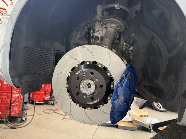

  • Bonjour à tous, Je viens de faire installer des disques sur bol GiroDisc + plaquettes Endless + durites Avia et RBF 600, un bon petit rodage et la voiture est transformée… c’est incroyable…

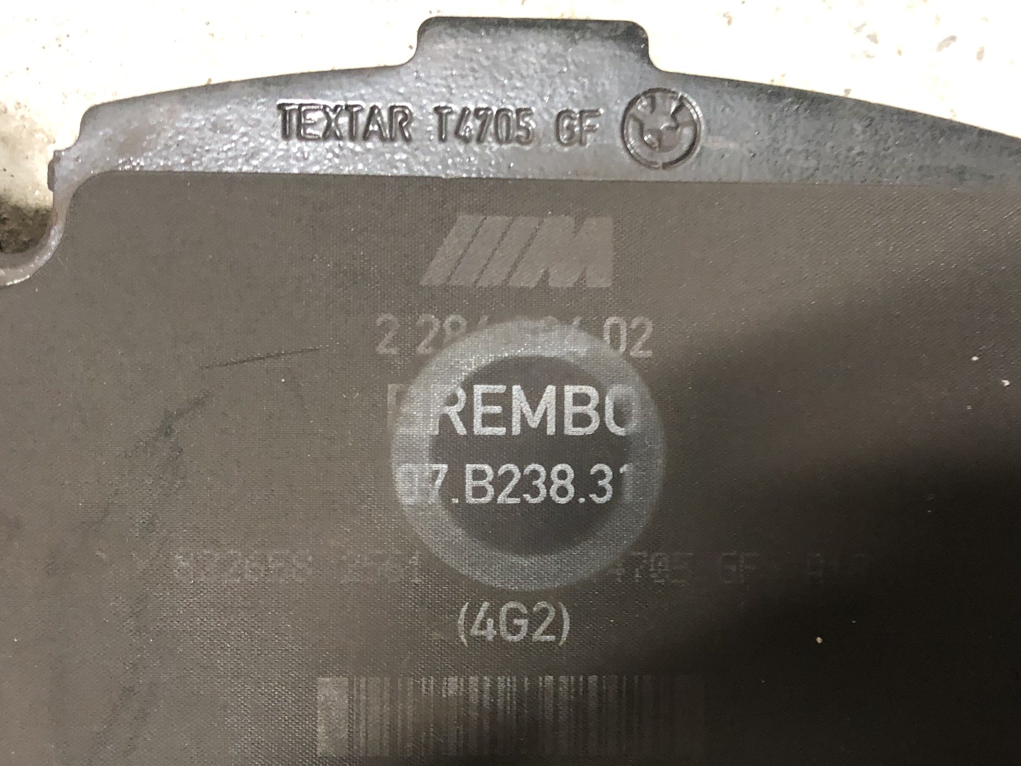

Prend moi un tite photo de la référence si tu peux ? merci
oui NP ;)
Et voilà
y a écrit textar et Brembo à la fois ^_*
je pense que la mention Brembo est pour les étriers d’ origine Brembo
Modifié par damsxx
oui c'est ca même référence que M5/M6 series F
125 dollars US le jeu de plaquettes avant c'est pas cher du tout !!!

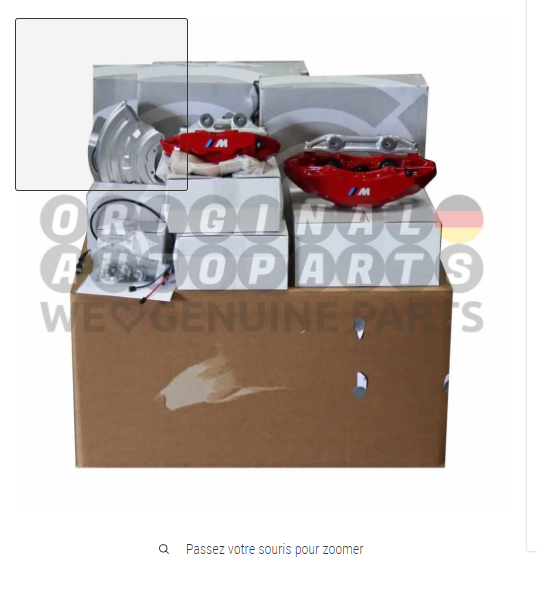

Dans mon optique de parfaire (ou pas) la voiture, je recherchai des kits 2NH occasion (très dur à trouver)
Dans mes recherches, j'ai cru comprendre qu'on pouvait mettre les étriers avant d'une M5 F10 (qui pullulent sur le net) avec une patte d'adaptation (bon c'est pas d'origine)
Puis je suis tombé sur ce site qui propose ce que je n'avais jamais vu ailleurs à savoir le kit 2NH complet en 3 coloris...
Le prix est bien placé, le moins chère de ce que j'ai vu !
Gris origine :
xxxx
Rouge seconde monte :
xxxx
Ou Gold mais avec disques acier.
xxxx
Je pose donc ca la ;)
Qu'en pensez vous ?
4200 € les quatre ?
