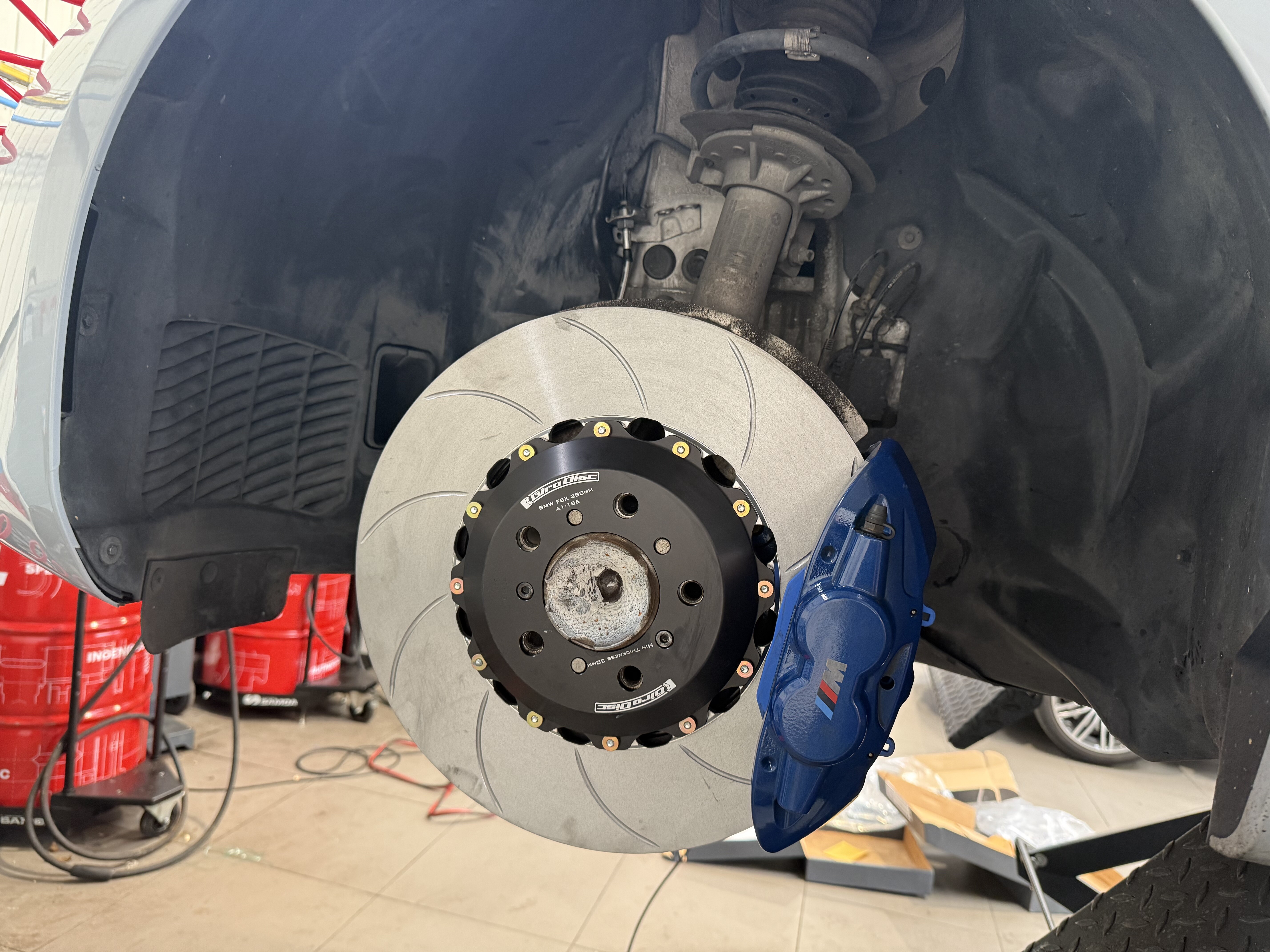

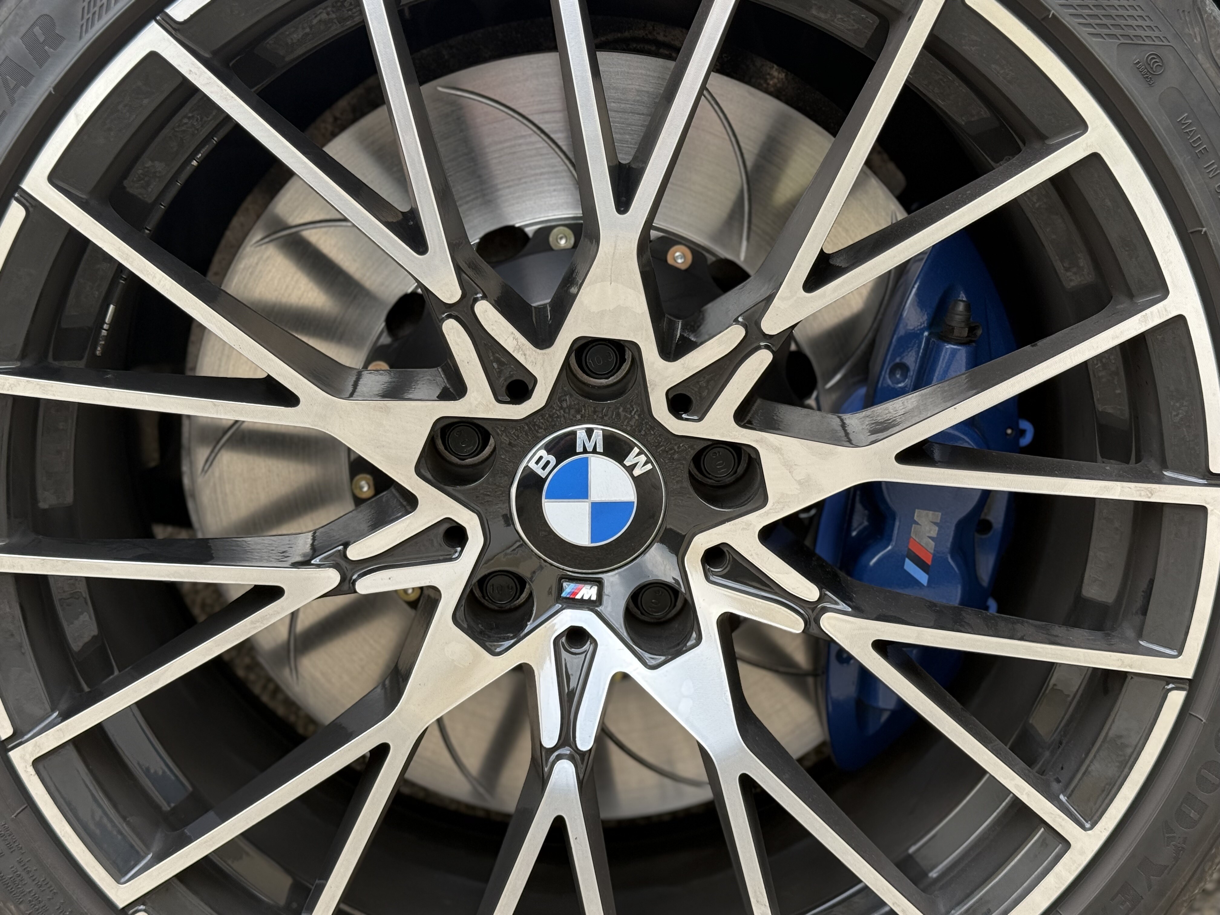

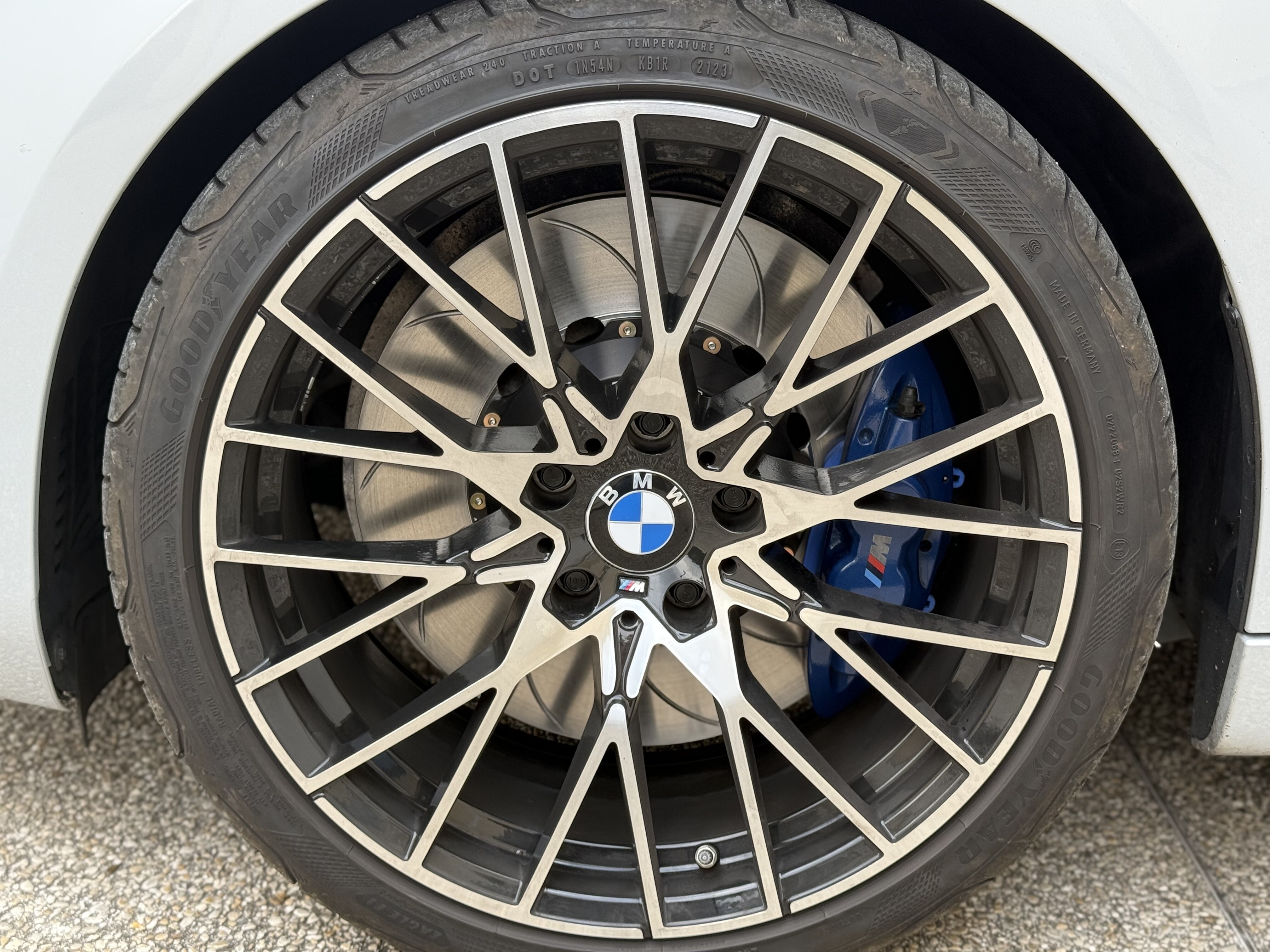

Bonjour à tous,
Je viens de faire installer des disques sur bol GiroDisc + plaquettes Endless + durites Avia et RBF 600, un bon petit rodage et la voiture est transformée… c’est incroyable…

Ca va, les bols ont été montés dans le bon sens :nickel5:
Super matos...avec une efficacité certainement redoutable 👍

C'est quoi qu'il y a dans ton moyeu ?
Tu pourra nous faire un retour sur la poussière générée par ton system ?
Plus ou moins que l'origine ?

ça sera forcément plus poussiéreux que d'origine avec ces plaquettes.
pour avoir tester ce combo, c'est le meilleur rapport performance / prix

Le système de disque sur bol permet d’avoir une meilleure dissipation de la température mais aussi de réduire les masses non suspendues, de plus le prochain remplacement, sera limité aux disques en maintenant le système bol, disques moins couteux en système bol que les classiques.
