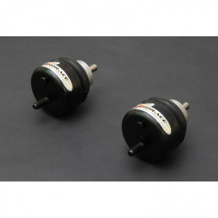

Actuellement utilisateur de supports moteur course drift Shop , j'aimerai changer pour ceux là qui me paraissent filtrer mieux les vibrations de 1000 à 3000 tours minute.
Vos avis sont les bienvenus.
https://www.hardrace.fr/7362.html
Édit
Les supports qui sont en place actuellement
Et ceux que j'aimerai monter en remplacement
Modifié par Bimerboy
Petite faute ? ajouts de photos

comment_953205
@simer
Le moteur étant beaucoup moins libre dans ses mouvements av/ar , gauche/droite  et transversaux, tu sens plus de réactivité dans la ligne de transmission, mais aussi plus de rigidité dans ton train avant.
En gros, sur un freinage très appuyé ( genre epingle ) la masse suspendue du moulin à tendance à vouloir sortir du compartiment moteur, tu limites le déplacement de celui-ci avec les silent blocs rigide.
Idem pour une accélération en reprise ou après un gros freinage.
Idem dans les courbes rapides,un peu plus de stabilité car la force centrifuge sur l'auto est plus homogène .
Mais tout ça se paye, par des vibrations de caisse entre 1000 et 2500/3000 tours minutes.
C'est pour ça que je veux changer , en regagnant un peu de confort civilisé.
Il y a bien vibra-tecnics, mais c'est le même genre.
Ceux la sont comme des oem, mais plus fermes, pas rigides.

Je vois ce que tu veux dire, mes potes en E36 sont eux aussi resté sur de l'oem.
Je trouve les renforcés, ben trop renforcés, ha ha ha, je m'explique, le fonctionnement est niquel, mais ces vibrations en dessous de 3000 tours  sont devenus un calvaire.
la voiture n'est pas destinée uniquement a la piste, elle fait aussi de la balade, du coup faut un peu tricoter ou subir.
Je cherche un compromis et l'offre de hardrace à l'air intéressante.

Je ne sais pas ,ce qui est sûr, c'est qu'ils filtreront toujours plus les vibrations que les racing montés actuellement.
Je veux perdre en radicalité pour regagner en agrément, mais sans trop perdre de vivacité du train avant comme le dit Gatouille.
Je vais éditer mon post avec des photos, ce sera plus parlant.
