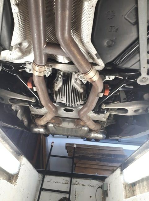

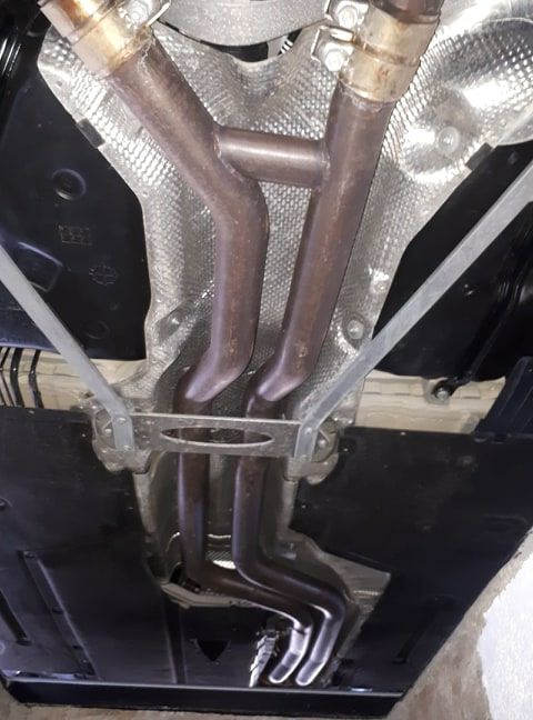

teva Posté(e) le 7 août 2019 Signaler Posté(e) le 7 août 2019 Le 01/03/2019 à 20:39, sebucciu a dit : Salut pour l’échappement les downs pipes vont faire beaucoup de bruit et vont nécessiter un passage par la valise pour effacer le défaut des sondes. En supprimant l’intermédiaire le bruit est largement supportable et super. Juges par toi même ? 5B7D80DD-721D-43BD-87A0-C84ADC0D89DC.mp4 Salut, Est ce sans risque pour le CT ? L'intermédiaire est ce le fameux X Pipe ?
vmax Posté(e) le 8 août 2019 Signaler Posté(e) le 8 août 2019 (modifié) Non le X est juste après les petits catas. Il supprime la grosse gamelle. Modifié le 8 août 2019 par vmax
teva Posté(e) le 8 août 2019 Signaler Posté(e) le 8 août 2019 Il y a 10 heures, vmax a dit : Non le X est juste après les petits catas. Il supprime la grosse gamelle. Mais alors l'intermédiaire c'est quoi put... Je m'y perds
zz_90 Posté(e) le 8 août 2019 Signaler Posté(e) le 8 août 2019 il y a 19 minutes, teva a dit : Mais alors l'intermédiaire c'est quoi put... Je m'y perds Entre le X et le silencieux non ??
teva Posté(e) le 8 août 2019 Signaler Posté(e) le 8 août 2019 Ben je ne vois rien entre les deux avant il y a les cata secondaires mais après le X je sèche
Barbu San Posté(e) le 9 août 2019 Signaler Posté(e) le 9 août 2019 En gros tu as les downpipes, puis deux petits cata, puis le x pipe, puis le silencieux. Regarde ce lien : 1
Djul0 Posté(e) le 9 août 2019 Signaler Posté(e) le 9 août 2019 Ok super, merci pour la photo. et tu as acheté ça ou? Au niveau du bruit ça donne quoi? Tu as un échappement d’origine ? tu crois que ça passe au contrôle technique ?
vmax Posté(e) le 9 août 2019 Signaler Posté(e) le 9 août 2019 Quand on ouvre pas les valves c'est presque comme l'origine. Par contre , valves ouvertes ça chante bien mais ça reste supportable. Je l'ai acheté sur le bon coin (pas chère). Contrôle technique, les catas sortie de turbo où il y a les sondes sont toujours en place et je ne compte pas les enlever, donc pas de problème. 1
