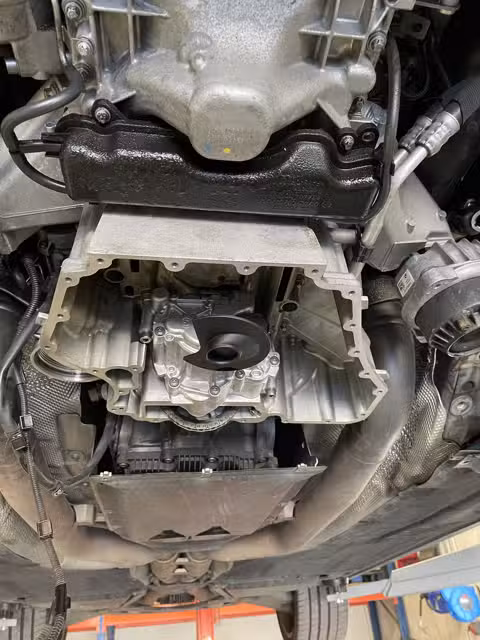

Bonjour à tous,
Voiture récupéré et je suis content de la prestation réalisée par le garagiste.20260530_115600.jpg
Chaud l'etat des coussinets, tu as bien fait de la faire? combien de kilomètres?
Modifié par aramis
Bonjour,
121 500 Km (ceux d'origine je pense).
Par contre, la pompe à huile était nickel !
ouch!
"interessant" de voir que la maison BMW ne change pas d'habitude sur le sujet et qu'il faut pas forcement des moteurs qui prennent plus de 7500 tr/min pour ruiner les coussinets
57 minutes ago, aramis said:
ouch!
c'est toujours un grand débat je continue de penser que ca dépend du tout début de la vie de l'auto... dont dépend la durée de vie des coussinet(intervalle vidange preco souvent trop grand sur les autos neuves etc..) et l'utilisation dans la jeunesse, ya aussi l'histoire de la référence de pompe a huile entre phase1 et phase 2, pour une auto acquise avec 60mkm je trouve ca pas mal de les faire vérifier après un autre 60mkms d'utilisation supplémentaires avec, je pense que @bmistes a bien fait; pour info c'est un 4.4l turbo qui si je me souviens bien prend 7200trs c'est pas un moteur de tracteur non plus..
la verité technique sur ce sujet est ailleurs, assemblages trop serrés pour optimiser le rendement au poil de cul, la fiabilité en pâtit un peu
...puis si on etait medisant ça fait tourner le business hors garantie
