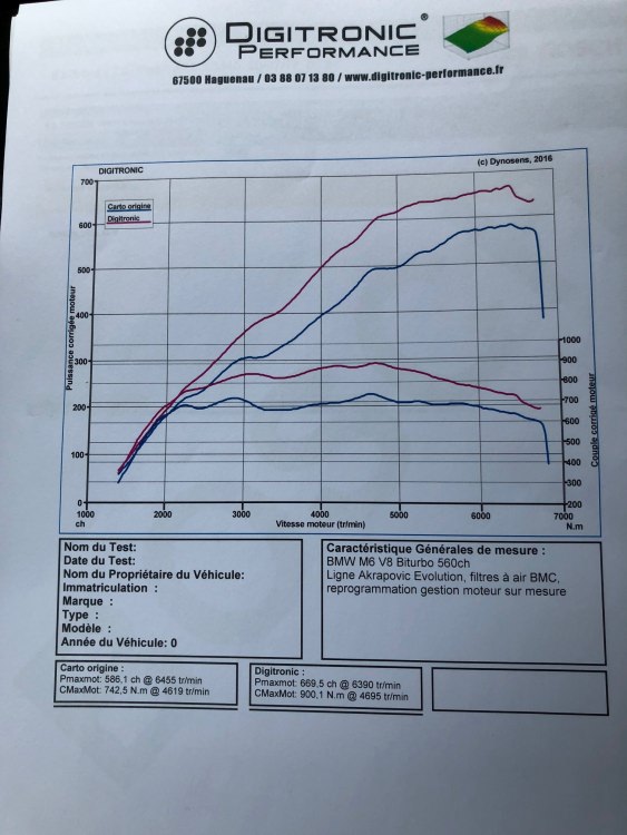

T'as une courbe? parce que 670cv et 900nm ça veut dire que le pic de couple est pas très haut.

Je ne comprends pas trop pourquoi??
Je ne suis pas expert de la prépa et dans les bancs.
Mais la plus part disent qu'en fonction du réglage du banc et de la marque il y a des écarts, qu'en fonction de la température extérieur il y a des écarts, même si avec les échangeurs air/eau de ses V8 il y a moins de soucis, il y a aussi des écarts sur les moteurs en fonction de leur entretiens, de leur KM et de leur utilisation. Bref il y a pas mal de paramètre qui explique les différence.
La je sais que je doit y repasser car justement il a bataillé pour sortir la courbe. La voiture a drifter sur son banc et il a du passer la voiture en 5eme au lieu de la 4eme normalement. Car le revêtement du banc fini par s'user et vu le couple du joujou en dessous de la 5 cela patinais. Donc dès que je suis motiver j'y retourne pour avoir une courbe toute belle vu que son revêtement est tout neuf. Et oui faisant 80-90% de traction il refait plus souvent les rouleaux avant que les arrière et je suis tombé au mauvais moment. Donc il m'avais demandé de revenir qu'on puisse la passer dans des conditions parfaite selon lui.
Mais voici la courbe qu'il a sorti. Je ne suis pas expert mais pour rouler avec l'auto tout les Week end, c'est plus que correct et violent lol

850nm à 3000tours sans doute la limite max avant le patinage

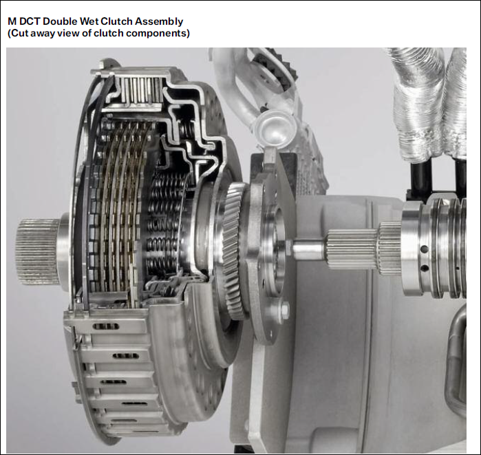

Je pense que c'est par le pignon qu'on voit ici. :)
Oui j'allais mettre cette photo en plus, mais ce pignon est sauf erreur en lien direct avec le vilebrequin

Oui c'est bien ça. Il est moulé avec la cloche d'embrayages et donc en prise direct avec le vilebrequin ?.
C'est juste quand tu as dis arbre primaire que ça m'a "perturbé" ? car pour moi arbre primaire, c'est dans la boite et entraîné par l'embrayage.

Oui arbre d'entrée c'est plus précis
