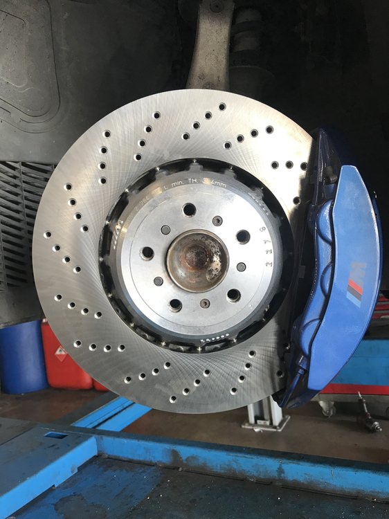

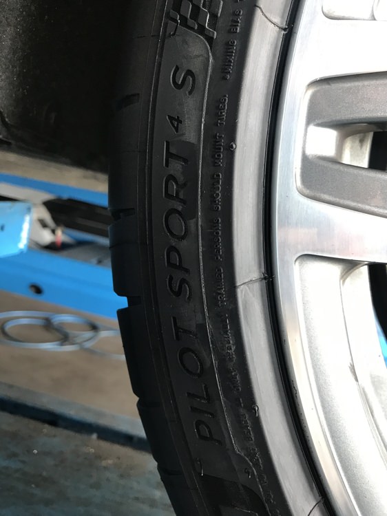

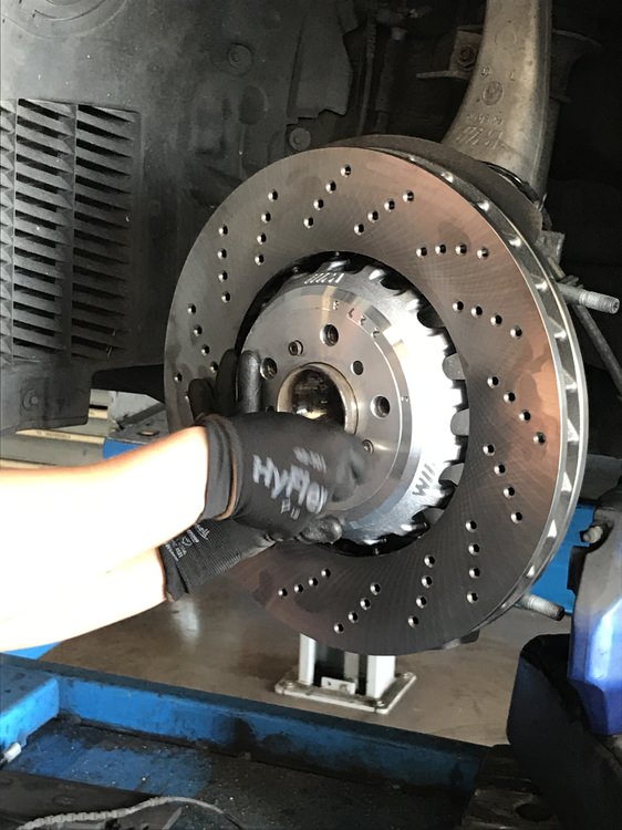

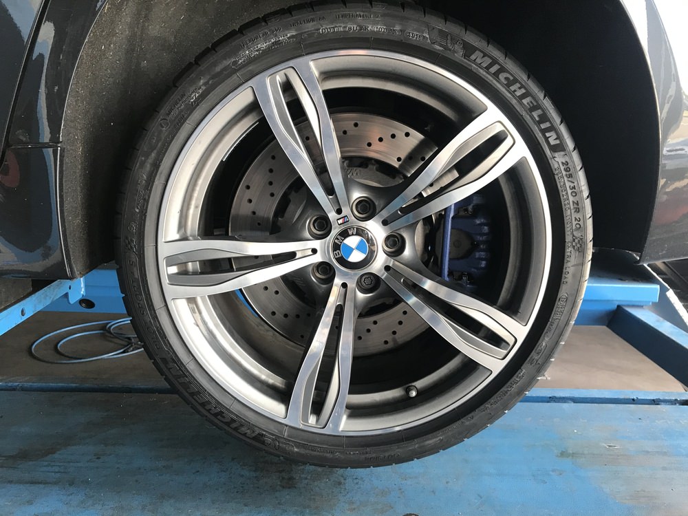

Et aujourd hui, disques et plaquettes avant OEM, vidange et 4 PS4S.
