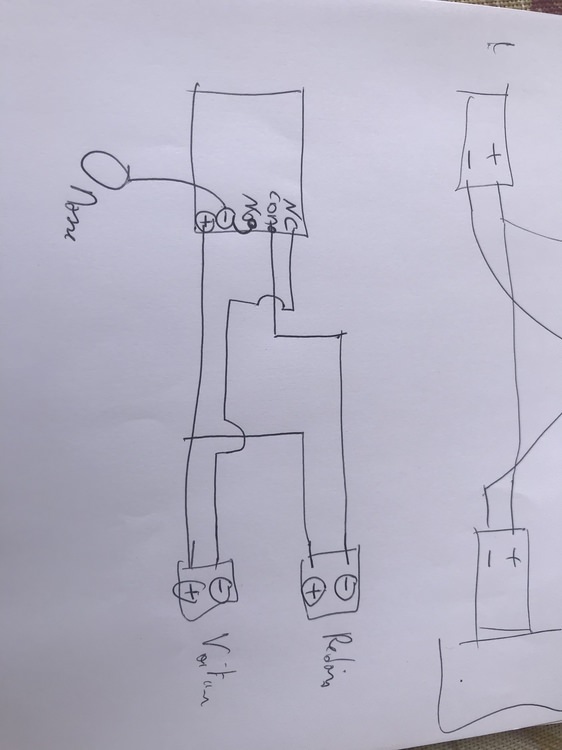

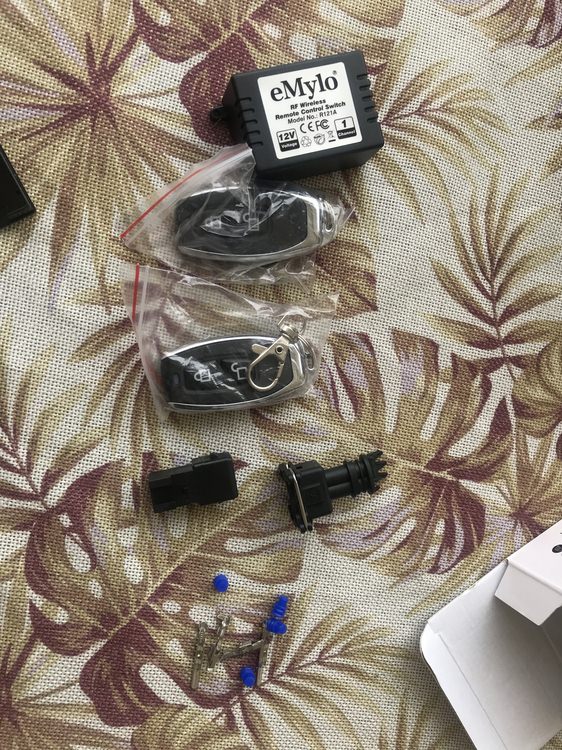

Etant en vacances et ayant un peu de temps, je me suis penché sur le système de gestion des valves à l'échappement. L'ouverture est décidée par l'auto (en fonction du régime et de la charge) via un soleno qui gère l'ouverture et fermeture. Il existe des contrôleur de valve sur le net afin de le gérer par télécommande mais qui est vendu un bras pour pas grand chose. J'ai récupéré le schéma de fonctionnement et le soleno est alimenté en permanence sur la borne positive, l'écu gère uniquement l'intensité de la masse. Donc en gros, si vous mettez le soleno a la masse directement, les valves s ouvrent.

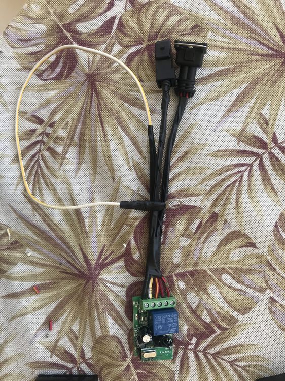

J'ai donc commandé un relais à télécommande et un jeu de connecteur EV1 male-femelle (pour ne pas modifier le faisceau d'origine). J ai lu que ce type de branchement n' était pas unique à la F10 pour toutes les auto à valves en commande automatique. Ca devrait servir à d'autres.
Voici le relais :
https://www.amazon.fr/gp/product/B01A6VOI6Y/ref=ppx_yo_dt_b_asin_title_o00_s00?ie=UTF8&psc=1

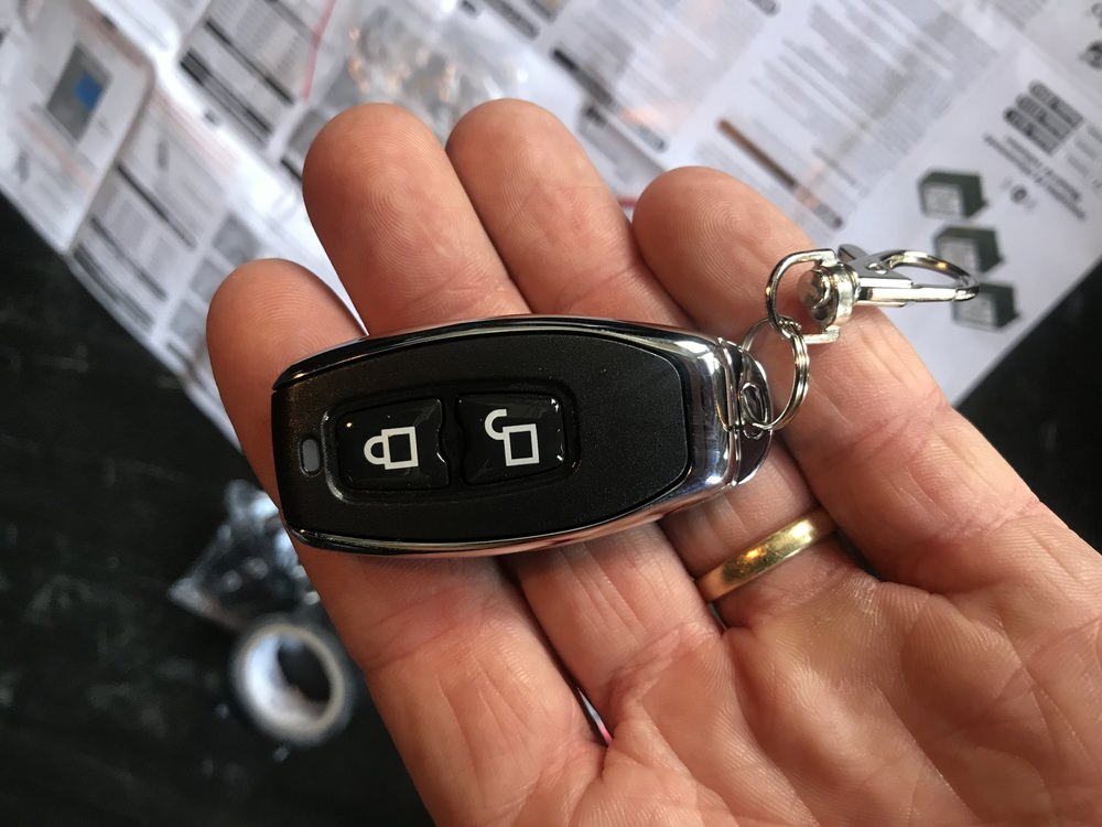

Montage de la commande de valve par télécommande effectué et fonctionnel!
Le relais est branché sur 2 types de positions. Soit à l origine où c est la voiture qui les gère ou bien ouvert en permanence. Tout ceci géré par une petite télécommande. Opération a moins de 30€ tout compris avec aucune modification du faisceau et le retour à l origine s effectué en quelques minutes.
il existe des kit tout prêt sur le marché comme exhaustmeister mais à des prix allant de 150 à 400€ pour faire exactement la même chose (certes mieux fini...).

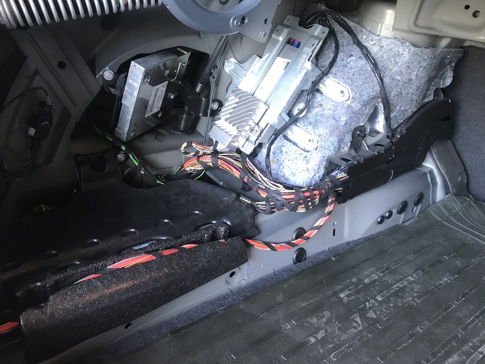

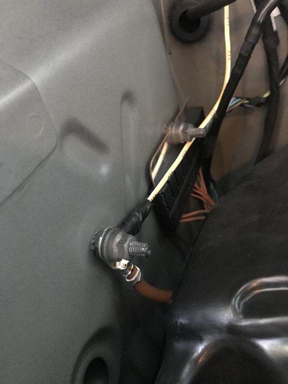

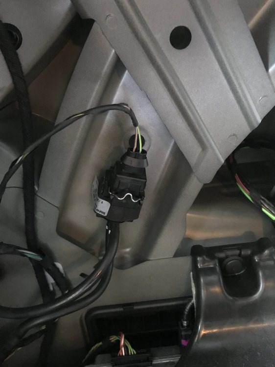

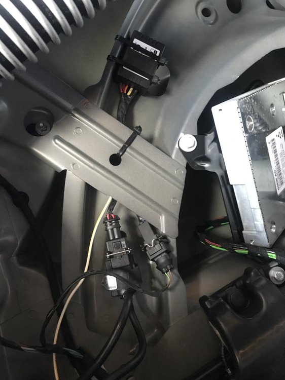

les photos pour illustrer :

Me semble que c'est l'inverse, quand y a la masse les clapets se ferment, enfin j'ai un doute ça fait un moment que j'ai fait la même modification que toi.
Non, je te confirme avec certitude. Clapets ouverts quand le solénoïde est à la masse.
Ouais je dois faire erreur, sinon au final y a réellement une diff avec seulement la ligne Akra? De mémoire ça ne changeait pas grand chose et même ouvert ça ne faisait pas assez de bruit à mon goût.
Il y a un très léger plus. Après c est une question de goût et de choix. Je ne souhaite pas plus fort pour la famille et voisin.
Oui bien-sûr, le vrai problème vient plus des voisins que de la famille, clapet fermé à l'intérieur c'est quasi inaudible en conduite normale. Par contre le cold start c'est trop, beaucoup trop, faudrait le désactiver.
