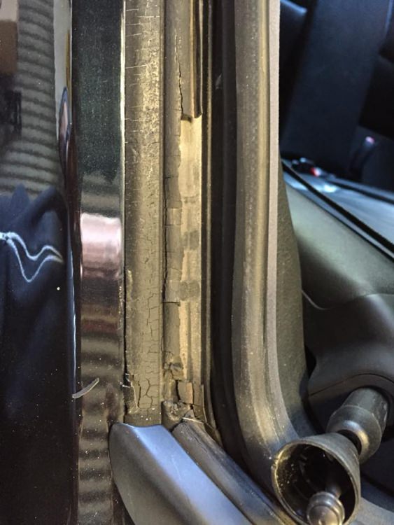

Bonjour
Pour avoir changé les miens sur mon coupé, je te confirme qu'ils sont collés (très bien collés!!)
Je suis passé dessous avec une spatule en plastique pour les décoller et j'ai ensuite retiré toute la colle avec decapeur, acétone et beaucoup de précaution.
je les ai ensuite remplacé par des neufs achetés en concession.30724818_1644426645672343_4044420683730518016_n.thumb.jpg.caaac72bbc1729dd0c02ee0faab17d8b.jpg30706050_1644426712339003_7151575135768543232_n.thumb.jpg.c3f46fff20e276e1841f00a5caa3aa87.jpg30713438_1644426902338984_9185688440476270592_n.thumb.jpg.cbd0d4c422a6300ad1ec72091eb20af0.jpg
