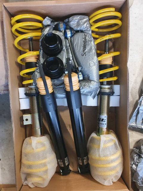

Déballage du colis, on est vraiment sur du KW réétiqueté, à voir à l'intérieur des amortos si c'est pareil...
Les ressorts sont identiques à mes V3 et portent également les même références.
Les biellettes arrières sont fournies comme chez KW, la notice de réglage est celle des KW V2/V3.
Bref, manque plus qu'à valider après montage.

Montage des ST XA ce week. Ça devenait urgent...20210801_163355.thumb.jpg.c788d0424a24bbbb920d588d1367af6c.jpg

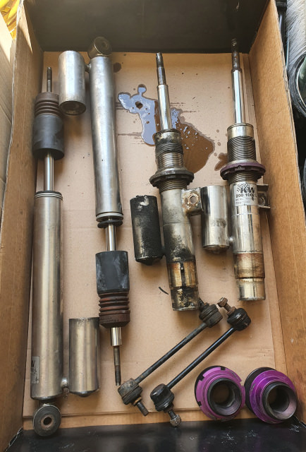

Les joints des 2 avants étaient complètement cuits et les bagues de réglage arrières pas identiques, étrange.
J'en ai profité pour la remonter de 15mm environ car je frottais de partout et réglage à 14 clics sur 19 niveau dureté.
Comportement nickel, juste ferme ce qu'il faut et niveau filtration on est sur un autre monde.

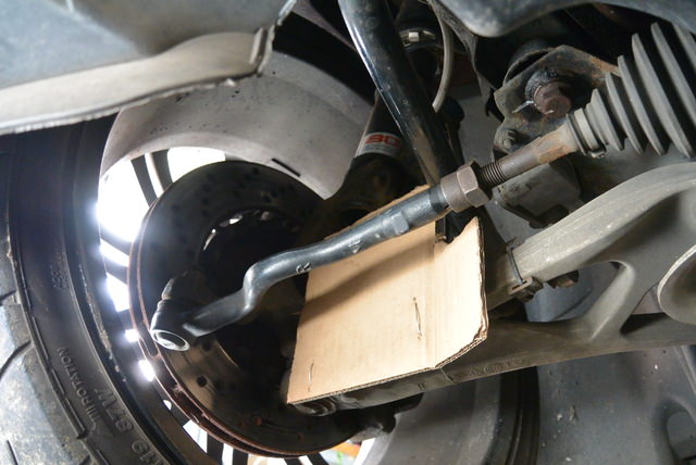

Pour solutionner mon problème de chauffe des freins en usage intensif, je me lance dans la fabrication de déflecteurs en tôle.
J'ai pas mal étudié tous les systèmes qui existent et je pense avoir trouvé le parfait compromis.
L'inconvénient du système composé de flasques/boa et écope est qu'il est compliqué de l'intégrer sur une voiture typé route comme la mienne sans trop modifier, je n'ai pas envie de faire des découpes dans les passages de roues ou de supprimer les AB.

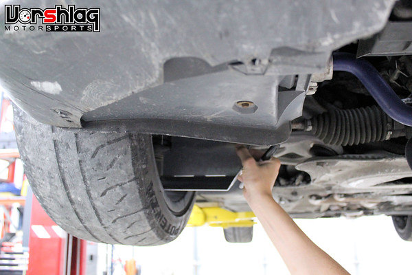

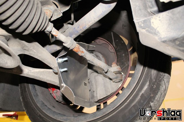

J'ai trouvé un produit de chez Vorshlag, ce sont des tôles à fixer sur les triangles et qui dévoient l'air frais contre les disques.
Je me suis fait un proto en papier épais. Après essai, je vais ajuster quelques côtes pour être au plus juste et faire un 1er essai sur une vraie tôle inox.
Je me lance dans du perso car 240€ les 2 tôles de 20x20cm faut pas déconner....
La seule modification à effectuer est la découpe de la tôle pare poussière.
D'ailleurs, petite question aux connaisseurs.
Hormis la protection des projections de poussière, cette flasque a-t-elle un vrai intérêt ? Car je me disais qu'elle doit quand même bien empêcher le refroidissement...
Ma clio rs par exemple n'en ai pas équipé et je n'ai jamais eu de soucis de chauffe avec celle-ci bien qu'elle soit peu comparable.

Il y a 10 heures, Flo3801 a dit :
en réalité c'est un pare pierre.
ta tôle au centre intègre une protection pour la cible ABS qui est en alu embouti.
ça évite aussi aux cailloux de venir se loger dans les aubes de refroidissement de ton disque, ce qui là compromet nettement sa ventilation. Et juste ces aubes ont une formes incurvées, et provoquent une dépression qui force à la ventilation. Donc fondamentalement, en usage normal, t'as pas besoin de gaver.
les freins ne sont que des "radiateurs" qui dissipent l’énergie cinétique en chaleur, ou masse et vitesse interviennent. vu les différence importantes de masse entre M3 et clio, en proportion les freins de la clio sont sans doute plus largement dimensionnés.
Je voudrais bien voir ce que cela donne comme résultat mais ça fait une sacrée barrière pour le flux d'air. Après le centre du disque reste ouvert et cela est pas mal pour les boulettes de gommes qui sinon y restent bloquées (système de boa Hard Motorsport par exemple).
Sinon pour la comparaison avec la clio RS cela n'a rien à voir... J'ai une  3RS avec lequel j'ai commencé à rouler sur piste et j'étais full stock et cela freinait tout le temps. Ce n'est pas la même auto (petite sportive bien née// GT typé sport) et le poids et les vitesses atteintes en ligne droite ne sont pas les mêmes non plus !
il y a 45 minutes, theplumber a dit :
D'après une étude que j'ai lu, les plaques métalliques offrent un meilleur refroidissement que les boa/écopes et surtout une meilleure durabilité. La perturbation des flux d'air liées aux boa non lisses en intérieur est assez conséquente apparemment.
Après effectivement, cette solution n'est pas top en aérodynamique mais je ne cherche pas le chrono ni la vitesse de pointe. Je veux juste pouvoir m'amuser plus de 6 tours sans tout fusiller 😅

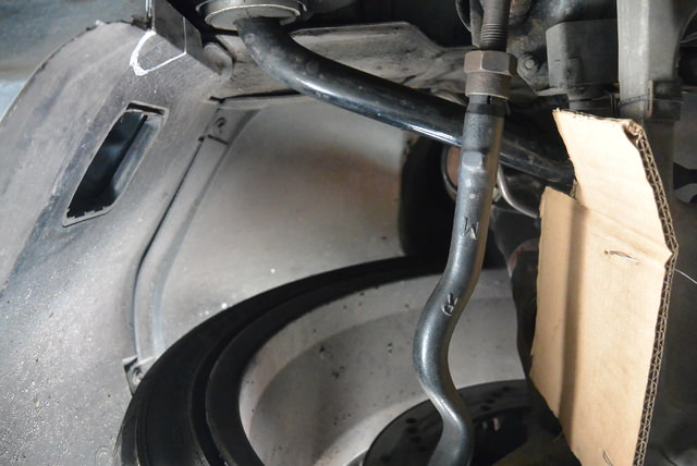

La solution de Vorshlag semble vouloir prendre de l'air depuis le sous caisse en plus,  de mon coté je comptais me concentrer sur le flux d'air venant des écopes d'origine car j'aurais peur de prendre trop de me*** sinon.
Rien qu'en ouvrant les prises d'air d'origine j'ai senti une différence sur le comportement des freins donc je me dit que ça ne peut qu'améliorer encore un peu plus :
Pour la même raison, pour ce qui est de la tôle j'essayerai sans l'ouvrir , puis dans un second temps, en ouvrant un peu plus l'entrée d'air présente, un peu de cette manière :
La tôle sert aussi d'écran thermique notamment pour les rotules.

Il y a 10 heures, AuréE46 a dit :
Yes je pensais essayer ça aussi. ça ne coute pas grand chose...👍
Je pense que la solution des tôles est pas mal. Je vais les faire à aux dimensions des Vorshlag, si ça prend trop de merde je les récouperai.
Sur la mienne, les 2 entrées sont ouvertes mais au final ça tape un peu dans les pneus (je suis en 245 devant).
Pour les écrans thermique, je ne sais pas quoi en penser. Il y a pas mal de voitures qui n'en sont pas équipées. Je compare toujours aux clio que je connais bien. La rotule est a 1cm du disque et pas de tôle de protection.
J'en discutais avec @Ju', on se disait que, au pire, il vaut quand même mieux remplacer une rotule plus souvent (et encore cela reste à vérifier) que de cramer, glacer ou voiler des freins.
Modifié par Flo3801
