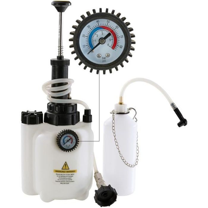

Tu purges avec un système genre easybleed ou à l'ancienne ?
 @Flo3801
oui truc à pompe qui te mets une petite pression gentille.  parfois au pied tu peux aller dans des positions extrêmes qui peut abimer les joints du maitre cylindre (j'en ai fait les frais sur une ex auto) ;
Il y a 3 heures, Nakamiki a dit :
 @Flo3801
@Flo3801
ce genre de bouzin...  ;)))
https://www.cdiscount.com/auto/outillage-auto/arebos-kit-purge-purgeur-de-freins-3-litres-liquid/f-13399-are4260627420513.html#mpos=0|mp
Attention 800 900 grammes maximum sinon on peut avoir des coupelles d'étanchéité qui souffrent. Bien surveiller le niveau du bocal, çà descend très vite, enfin de temps en temps remettre un peu de pression.
Super efficace.

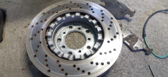

Je confirme que la Bresse tue les freins. J'y ai laissé des disques et des plaquettes neuves il y a moins de 3 semaines... Plaquettes Zimmermann, à proscrire donc, je n'ai pas tenu la journée. 6 sessions de 20-30mn max et voilà le résultat :
pagid rs29 les gars... ça tue pas les disques, y'a de la longévité, et tu peux y taper sur la courge long............temps.
Je suis pagid depuis longtemps, c'est vraiment de la bonne cam, endurance, usure faible, n'abîme pas les jantes.
En revanche, elles sont tellement endurantes qu'il faut que le reste soit dimensionné en conséquence sous peine qu'elles crament tout autour 😅
Mes disques CSL sont même légèrement voilés depuis ma mésaventure à la Bresse.
Mais ça me rassure un peu de voir que je ne suis pas le seul à galérer niveau freinage sur ce circuit.
Modifié par Flo3801
à un moment y'a des compromis à faire, si tu veux pas abimer les disque faut faire une croix sur le mordant et l'endurance.
si à l'opposé on regarde les endless : mordant de sauvage, endurance indéboulonnable ... mais ça use plus ton disque que ta plaquettes, le prix est stratosphérique, les particules et la chaleur peuvent defoncer tes jantes (pas au point des CL)
@Flo3801, rappelle moi déjà qu'est ce que tu utilises comme etriers avant, j'ai un blanc...
si tu remplaces tes disques parce que non rectifiables, monte des ATE, c'est la qualité origine, et oublie Zimmerman et autres babouineries.

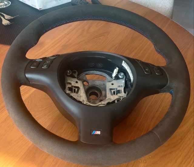

Petit achat bien cool qui ira bien avec mes soufflets alcantara.
Merci à @Ophidius
  • Flo3801 a modifié le titre en ///M3 E46 Carbonschwarz de Flo3801 - Volant alcantara
toujours une bonne excuse pour claquer des sous dans sa M
