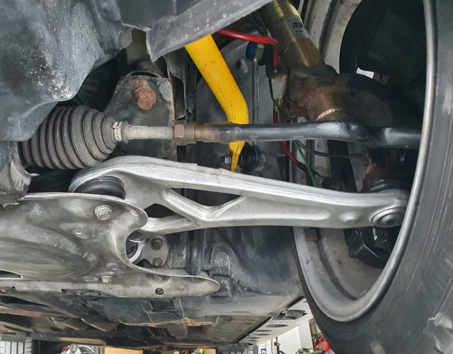

Mise en place des nouveaux triangles et silentblocs "oreilles", les rotules côté moyeu m'ont fait suer au démontage.
Les pièces d'origine n'avaient pas l'air usées. A l'usage, pas de différence perceptible.
Malgré tout, ça ne peut pas faire de mal.
Je pense que l'apport sera plus significatif sur le train arrière.

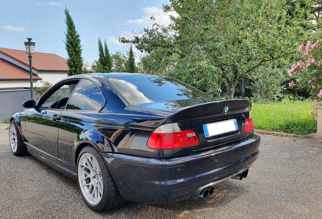

Quelques news.
Géometrie complète car à l'ouest depuis le remplacement des combinés filetés l'année dernière et le remplacement des triangles avants plus récemment.
Et passage en feux arrières Led Depo.
Prochaine étape, contrôle technique, vidange moteur, vidange boite, purge des freins et peut être les pneus avants qui vont sur leur 9ème années...

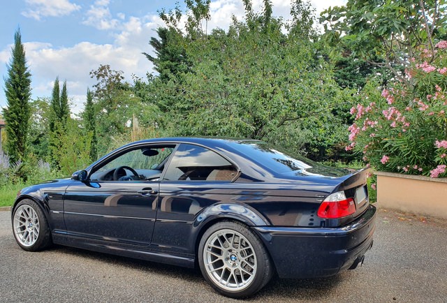

Superbe ton E46 et bien entretenue !
tu es en cales de combien à l’avant ?
9,ans avec les mêmes pneus tu roule très peux non?
C'est vrai que tes roues avant sorte beaucoup non?
Sinon ben comme toutes les M3 E46 elle est superbe 😍
Le 08/07/2022 à 13:59, jojobm a dit :
Il n'y a pas de cale.
Les jantes sont en 9,5 de large et ET35, ça passe au poil dans les ailes avec le rabaissement actuel et les pneus en 245
Il y a 9 heures, M-Dias a dit :
Je me suis rendu compte que les pneus avaient déjà 2 ans à la date du montage. Sûrement un stockage prolongé chez un revendeur. Ils doivent avoir environ 15000kms environ mais ils se sont mal usés (en dent de scie) sur leur fin de vie car j'ai laissé traîné la géométrie.

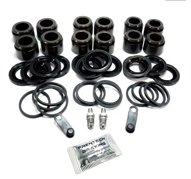

Vidange moteur + filtre vanos, il était bien encrassé malgré ses 20.000kms. Purge complète des freins au rbf600 avec un autopurgeur de la marque Starkit, franchement top à l'utilisation. J'ai aussi démonté les étriers afin de voir leur état après ma mésaventure à la Bresse. Résultat des courses, les joints anti poussières ont ramassés, plusieurs sont déchirés voir même délogés....
Puis après quelques recherches sur le net, pas mal de personnes ont des soucis de chauffe avec ces modèles, des pistons qui fendent, joints qui se déchirent, bref....
Je vais certainement passer sur un kit brembo mégane 3 rs, bien plus simples à trouver, permettant le changement des plaquettes sans dépose de l'étrier et dont le brake bias est nettement meilleur que le montage M performance.

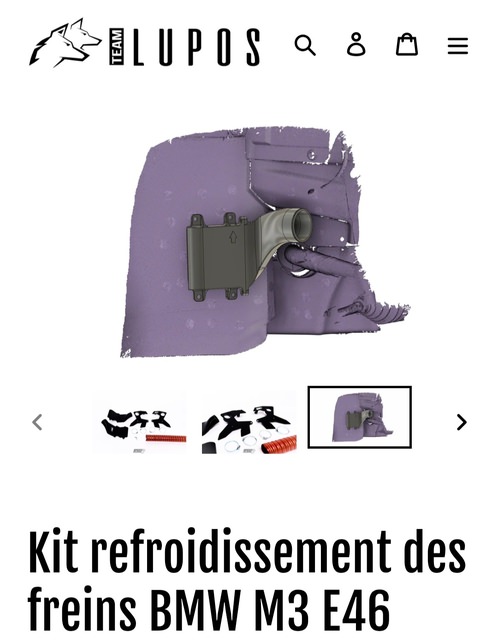

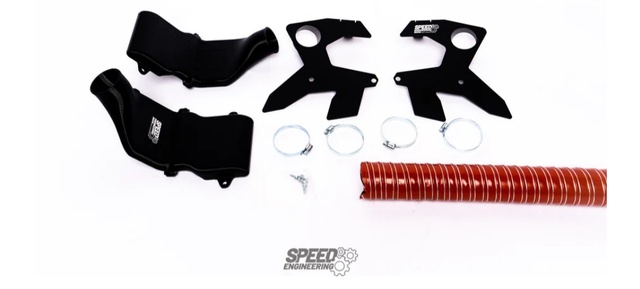

Petite commande du jour.
Et demain réception du kit de refroidissement des freins de chez Speed Engineering. Commandé via la Team Lupos.
Une fois que tout sera installé j'espère pouvoir remettre rapidement les roues sur circuit.

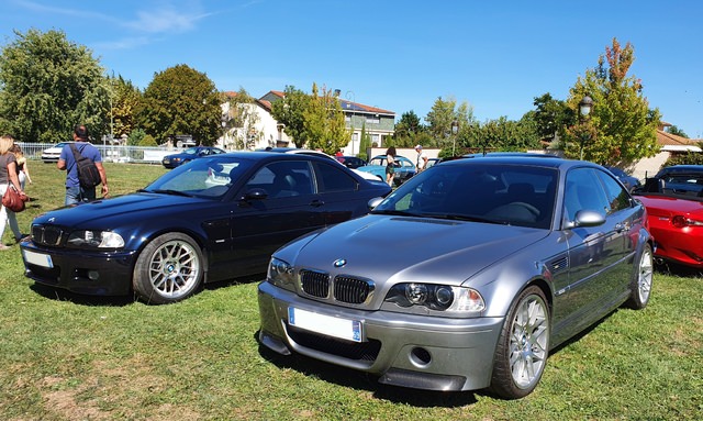

Petit rassemblement ce dimanche à Chaponnay (69), j'ai facilement trouvé où me garer 😊
il y a 29 minutes, GEBm3 a dit :
c'est quoi ce rasso à chaponnay?
C'était les Bambanes Lyonnaises, c'est une seule fois par an au mois de septembre. Environ 700 voitures sur la journée, de quoi manger/boire, des mini concerts, une bonne ambiance.
ah sympa! t aurais dû lancer une invitation ici! ;)
il y a 3 minutes, GEBm3 a dit :
Effectivement je n'y ai pas pensé mais ça reste possibilité de faire ça pour celui de Amberieux, je pense y aller dimanche prochain et peut être en octobre également.
