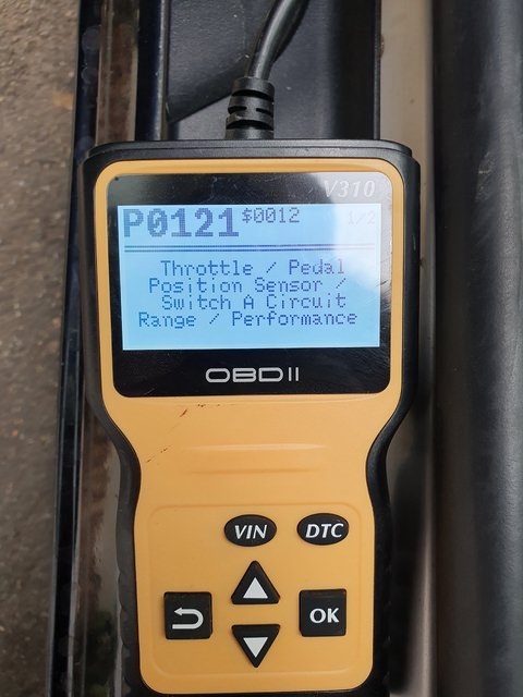

J'ai fait une lecture avec un lecteur de défaut premier prix, voilà le code erreur qui ressort.20230219_125156.thumb.jpg.1a326efeb0e815179defdaec49cc6b92.jpg

Perso j'ai jamais vu un potar de pedale d'accélérateur claquer.
Alors, à priori ton capteur TPS, en bout de rampe est fatigué, 30 euros et 5 minutes.
A recalibrer avec la valise.
Il y a 15 heures, Bimmerboy a dit :
Salut,
Je vais commander ce capteur TPS, 55€ en Hella sur Oscaro.
Mon lecteur ne doit pas non plus être d'une précision ultime vu le prix du bazard 😄 il permet déjà de dégrossir les sujets (à la base c'était pour mes voyants d'airbags, sujet courant sur ma clio 2).
Capteur TPS changé, 2 roulages ce weekend et RAS depuis.
Merci pour vos conseils ;)

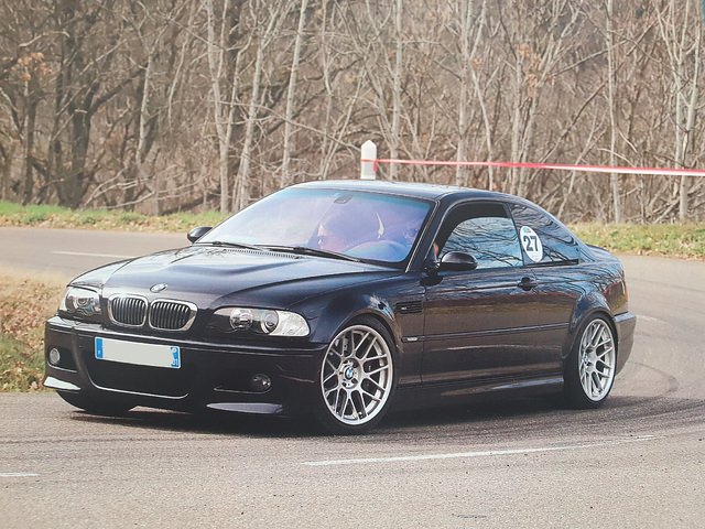

La voiture est plus agréable sur route, elle absorde bien mieux les déformations de la route, je n'ai plus peur de passer sur les plaques d'égoût et surtout elle est beaucoup moins vive sur les changements de direction et à la remise de gaz.
En tout cas, ça été validé au Tour auto du Gier auquel j'ai participé.
Un road trip de 70 kilomètres suivi de 3 spéciales de rallye de quasi 30km chacune sur routes fermées et après le passage des engagés du rallye. Super expérience que je referai certainement.
Modifié par Flo3801
Superbe !!
Ca doit être une sacré expérience :) et surtout un superbe cliché.
