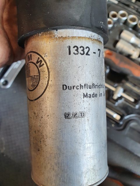

Rien à voir avec la fumée, je pense, mais j'ai changé mon filtre à essence dans le doute et parce que je l'avais en stock, admirez un peu le collector...

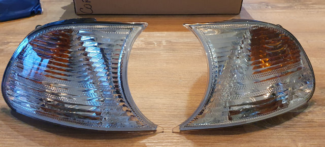

J'ai commandé des Depo (alkar) sur oscaro. Je ferai le comparatif qualité avec les originaux bmw mais il y a quand même un rapport de prix x4 entre les 2....
Réception des clignotants avants.
A gauche le neuf, à droite l'oem.
La qualité des Depo à l'air globalement bonne, esthétiquement aucune différence. En revanche, les portes ampoules des oem me semblaient de meilleure qualité, je les ai récupéré.
Bilan de l'affaire, impossible de les installer. Ça veut pas rentrer, ça force avant d'arriver en butée, je comprends pas bien. Ça explique pourquoi les anciens avaient toutes les pattes cassées, c'est beaucoup plus simple à rentrer dans ces conditions.
Je pense que je vais devoir démonter les feux avants pour leur donner un peu de jeu...

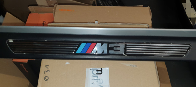

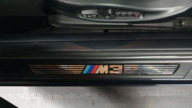

Sinon, remplacement du seuil de porte conducteur, j'en ai trouvé un d'occasion en bon état. En neuf, c'est tout simplement hors de prix pour un morceau de plastique.
L'ancien était plein de tâches blanches dans la partie translucide.

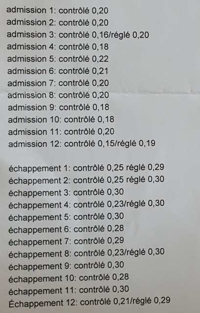

Sinon je n'avais pas publié les résultats du jeu aux soupapes ni la prise de compressions faite en préventif.
Les compressions me semblent un peu basses dans l'ensemble, peut être le calibrage de l'appareil ? En tout cas elles sont équilibrées et c'est ce que je voulais.
Sinon le moteur tourne super rond depuis le jeu aux soupapes, j'ai l'impression d'avoir gagner en souplesse dans les bas régimes.
Idem au ralenti où la voiture me semble bien plus silencieuse.

Pour les clignotants oui c'est monté, j ai dû réajuster mes baguettes sous les phares, à priori il n'y avait pas assez de jeu, c'est sans doute ce qui a cassé les cligno oem au montage ou remontage.
