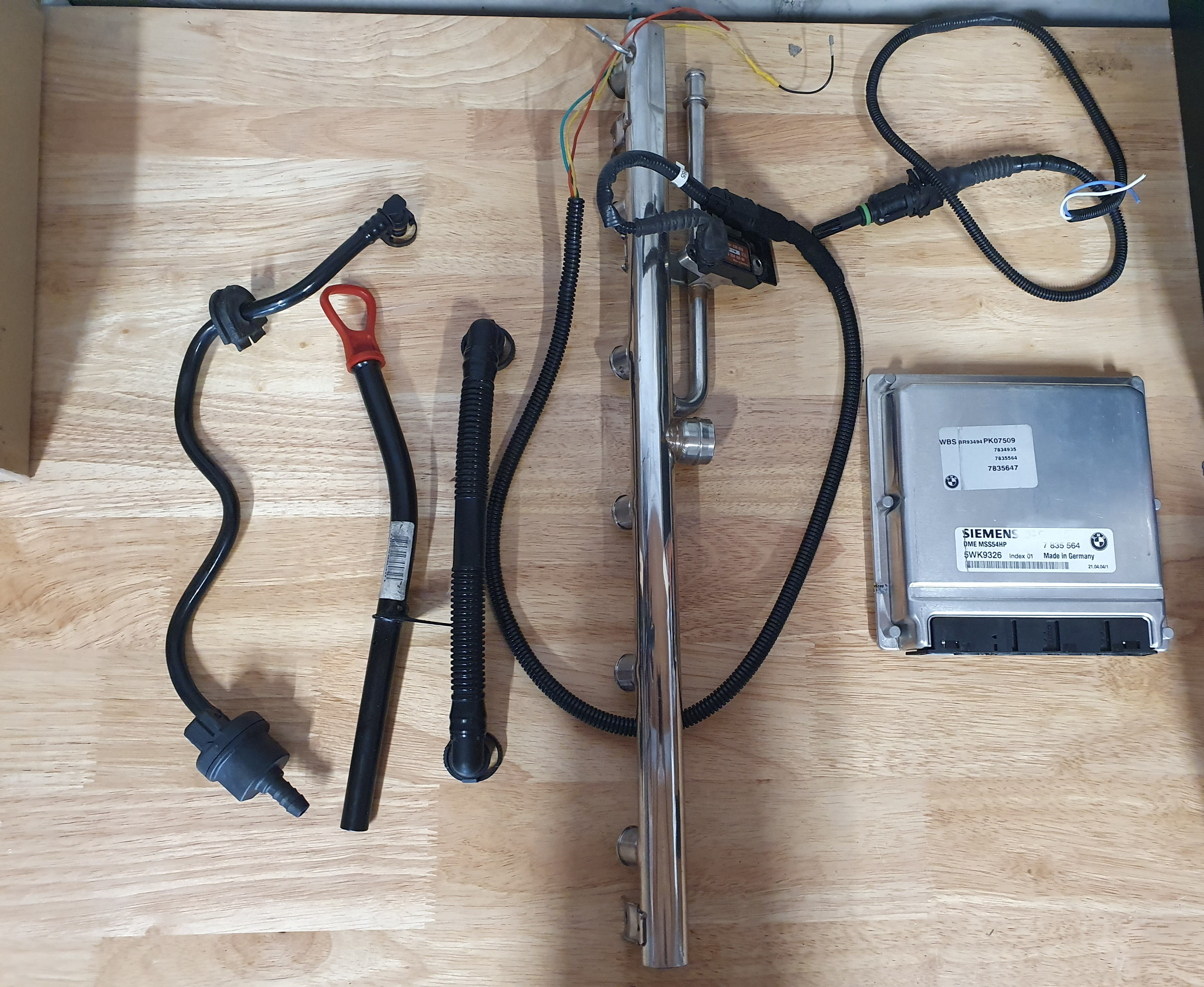

Posté(e) le 8 septembre 20242 a Auteur comment_1183517 Réception des pièces nécessaires au montage de la baa csl : - durite de dépression frein csl - jauge à huile csl - reniflard vapeur huile csl - rampe air csl avec capteur map - sonde de température - mss54hp Il ne manque plus que la boite à air, je pense partir sur une Karbonius. Signaler

Posté(e) le 8 septembre 20242 a comment_1183528 Il y a 1 heure, Flo3801 a dit : Réception des pièces nécessaires au montage de la baa csl : - durite de dépression frein csl - jauge à huile csl - reniflard vapeur huile csl - rampe air csl avec capteur map - sonde de température - mss54hp Il ne manque plus que la boite à air, je pense partir sur une Karbonius. C'est quand-même devenu un sacré investissement mine de rien, après bien sûr le résultat avec la BAA Csl est extraordinaire, car juste le boîtier de mss54hp est à plus de 1000 euros sans compter le prix de la BAA (environ 2500 euros) mais quand on //M on ne compte pas😅 En la prenant chez Karbonius,tu es sûr d'avoir quelque chose de qualitatif mais tu peux aussi l'avoir chez Carbon M pour un niveau de finition similaire ( le prix dans ce cas-là te fera peut-être pencher plus pour l'une que pour l'autre ) Signaler
Posté(e) le 8 septembre 20242 a Auteur comment_1183530 il y a 9 minutes, sebos92 a dit : C'est quand-même devenu un sacré investissement mine de rien, après bien sûr le résultat avec la BAA Csl est extraordinaire, car juste le boîtier de mss54hp est à plus de 1000 euros sans compter le prix de la BAA (environ 2500 euros) mais quand on //M on ne compte pas😅 En la prenant chez Karbonius,tu es sûr d'avoir quelque chose de qualitatif mais tu peux aussi l'avoir chez Carbon M pour un niveau de finition similaire ( le prix dans ce cas-là te fera peut-être pencher plus pour l'une que pour l'autre ) La coût total est effectivement élevé mais c'est une des seules modifications qui donnent vraiment l'impression d'avoir une autre voiture. Pour le dme, il existe plusieurs options, achat d'un dme mss54 comme dans mon cas mais j'aurais pu faire modifier mon mss52 en mss54, la conversion coûte environ 500e sans compter la cartographie type csl. J'ai eu l'occasion de trouver ce lot de pièces, ce qui me permet d'avoir une modification totalement réversible en conservant toutes mes pièces stock et mon dme + cartographie stock. Signaler
Posté(e) le 8 septembre 20242 a Auteur comment_1183531 il y a 31 minutes, totomini a dit : Je suis étonné qu'il faille tout ça pour monter une BAA. C'est le même délire pour un 50B32? Il fait effectivement beaucoup de pièces car avec la baa csl, on supprime le débitmètre donc tout doit être adapté en conséquence (cartographie, sondes, etc...). La baa csl n'ayant pas les mêmes dimensions que la baa oem, il y a aussi quelques durites à changer car les longueurs sont différentes. Ma m3 étant de 2001, mon dme mss52 n'est pas le plus adapté pour cette modification, d'où le remplacement. Mais sur une m3 de 2004 par exemple disposant déjà d'un dme mss54, une simple cartographie suffit. Pour un s50 je ne connais pas mais j'imagine que le montage est plus ou moins similaire avec quelques subtilités supplémentaires. Faudrait demander à @Gabs94 qui a ce montage sur sa M i me semble. Signaler
Posté(e) le 8 septembre 20242 a comment_1183534 il y a 30 minutes, Flo3801 a dit : La coût total est effectivement élevé mais c'est une des seules modifications qui donnent vraiment l'impression d'avoir une autre voiture. Pour le dme, il existe plusieurs options, achat d'un dme mss54 comme dans mon cas mais j'aurais pu faire modifier mon mss52 en mss54, la conversion coûte environ 500e sans compter la cartographie type csl. J'ai eu l'occasion de trouver ce lot de pièces, ce qui me permet d'avoir une modification totalement réversible en conservant toutes mes pièces stock et mon dme + cartographie stock. C'est sûr que c'est une modification qui te fait vraiment gagner des chevaux ainsi qu'une mélodie des plus onctueuse pour le coup donc je comprend tout à fait l'initiative (peut-être qu'un jour je me laisserai tenté par celle-ci 😁) de plus, si tu as trouvé ce lot de pièces d'occasion, tout bénef finalement car au cas où un jour tu déciderais de la vendre,tu pourrais la remettre toute d'origine ( ou proposer les pièces avec la voiture pour la remettre full oem),bien joué 👍 Signaler
Posté(e) le 8 septembre 20242 a Auteur comment_1183542 il y a une heure, sebos92 a dit : C'est sûr que c'est une modification qui te fait vraiment gagner des chevaux ainsi qu'une mélodie des plus onctueuse pour le coup donc je comprend tout à fait l'initiative (peut-être qu'un jour je me laisserai tenté par celle-ci 😁) de plus, si tu as trouvé ce lot de pièces d'occasion, tout bénef finalement car au cas où un jour tu déciderais de la vendre,tu pourrais la remettre toute d'origine ( ou proposer les pièces avec la voiture pour la remettre full oem),bien joué 👍 C'est vrai que l'aspect réversible à 100% m'a convaincu. Les kits plug and play qu'on trouve dans le commerce fonctionnent bien mais nécessitent plus de bidouille sur les faisceaux et durites d'origine. Normalement avec mon montage il n'y a aucune pieces d'origine à mutiler, c'est du remplacement des pièces oem et du câblage directement sur les pins du dme (la partie qui m'enchante le moins...). Signaler

Posté(e) le 8 septembre 20242 a Auteur comment_1183609 Bon il faut que je fasse un peu de recherche pour raccorder le capteur map et la sonde température. Tous les tuto que j'ai trouvé sont basés sur des kits de conversion et non pas sur des pièces oem csl et du coup les couleurs de fils ne correspondent pas. Voilà ce que j'ai trouvé : Signaler
