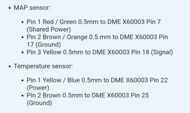

Bon il faut que je fasse un peu de recherche pour raccorder le capteur map et la sonde température. Tous les tuto que j'ai trouvé sont basés sur des kits de conversion et non pas sur des pièces oem csl et du coup les couleurs de fils ne correspondent pas.
Voilà ce que j'ai trouvé :
Screenshot_20240831_145251_SamsungInternet.thumb.jpg.d19cd89b10f86930cefb6bdfd2d890c8.jpg

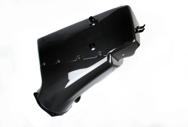

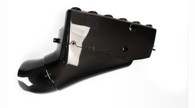

Petit doute au moment de passer la commande pour la karbonius. Apparemment il existe 2 versions.
La 1ere est une réplique csl avec la possibilité d'ajouter un snorkel csl oem ou de mettre un karbonius à...800e...
Screenshot_20240909_111248_SamsungInternet.thumb.jpg.bee90dccb14f76d81f6cb0f2e13c17a9.jpg
La 2nde, version race avec un snorkel directement au bout de la baa et légèrement moins chère.
Screenshot_20240909_111615_SamsungInternet.thumb.jpg.e0fc2720f9f37b1bc1ddcf0f31f97fe4.jpg
Sur cette 2eme version l'air est pris un peu plus bas, j'imagine pour éviter de prendre l'air chaud de la baie moteur.
Du coup je ne sais pas trop laquelle choisir. Je pense tout de même partir sur la version réplique csl pour la possibilité qu'elle offre de poser un snorkel adaptable ou oem à terme.

Autrement, le MSS54HP n'est pas nécessaire en fonction de qui tu vois pour ta cartographie, mais dans tous les cas je te recommande vivement Vincent @MpowerE36 et David qui font à mon avis un travail sans égal dans ce domaine.
@totomini pour l'E36 la boîte se suffit à elle-même. Une wideband pour surveiller la cartographie ne fait pas de mal mais c'est tout. Ah oui il faut aussi un morceau de durite dont j'ai oublié la taille pour relier le mastefac par le dessous de la boîte ce qui est plus esthétique.

Attention, pour piloter le snorkel il faut un MSS54HP CSL ou faire modifier ton MSS54HP.
il y a 20 minutes, MpowerE36 a dit :
Oui j'ai bien pris en compte. Pour l'instant j'ai prévu d'installer un snorkel type karbonius donc une simple écope.
Puis vu le prix du csl oem, j'ai rapidement fait une croix dessus 😄

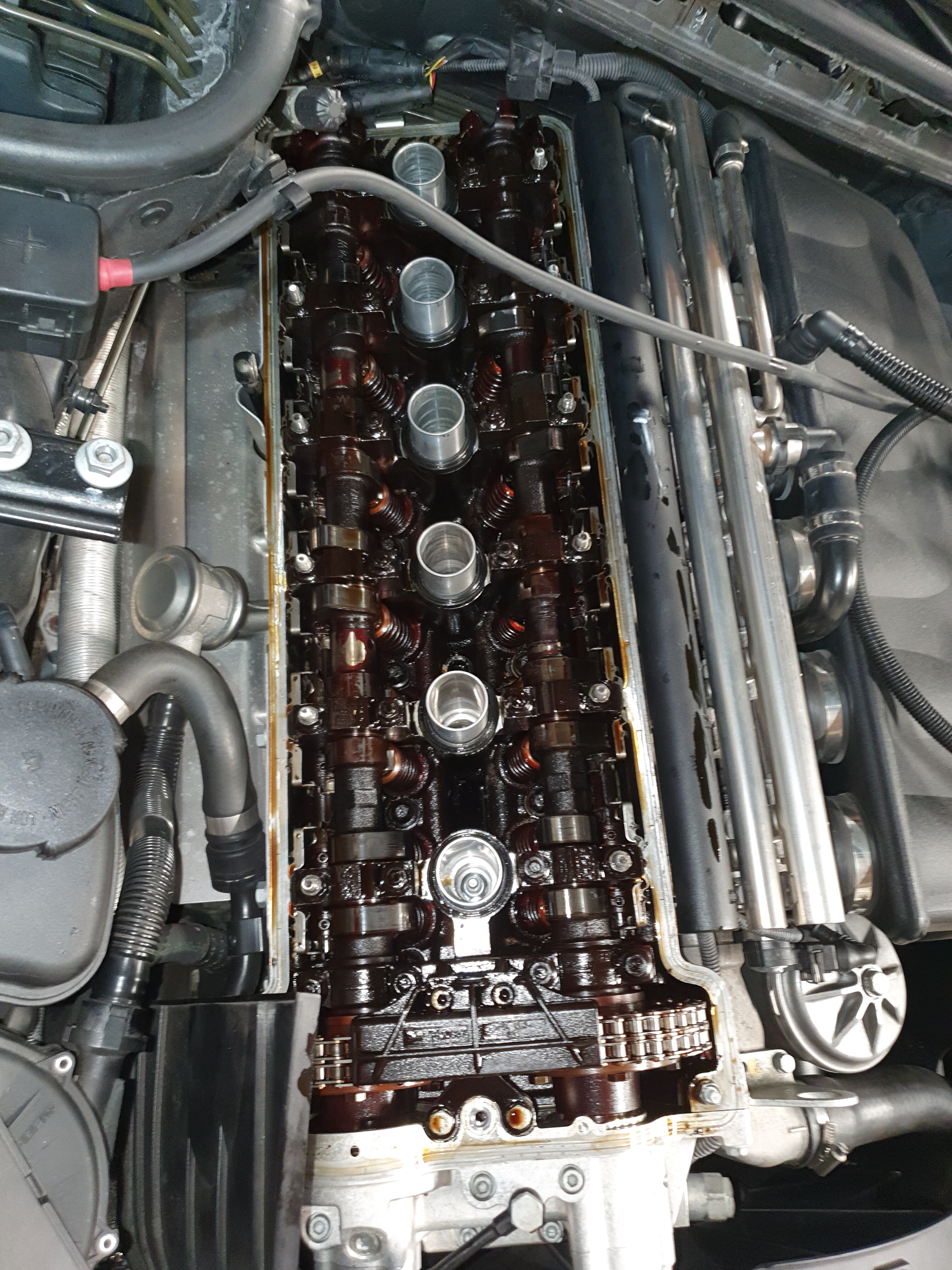

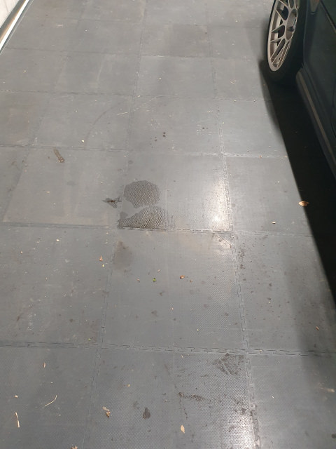

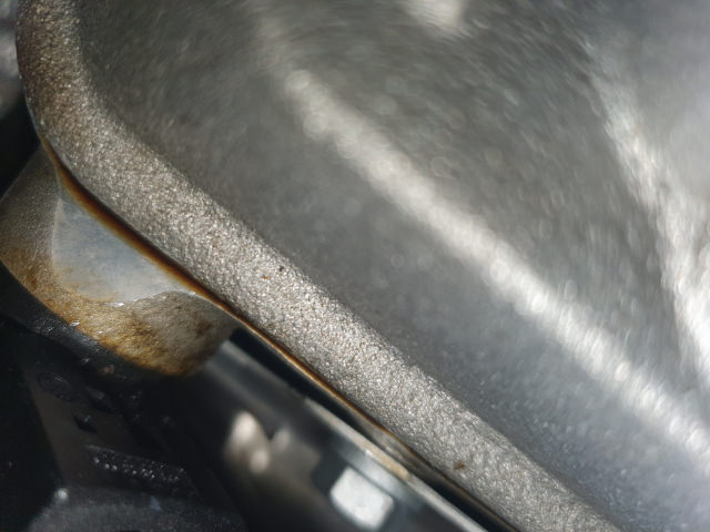

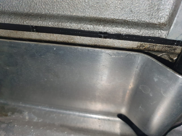

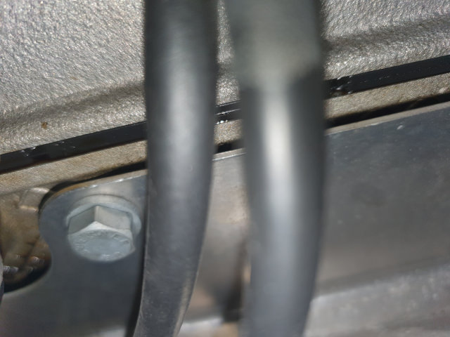

Malgré tout, j'ai un soucis de fuite d'huile depuis que le jeu aux soupapes a été fait. A chaque démarrage à froid c'est des grosses vapeurs d'huile qui s'échappent du compartiment moteur, ça fuit sur le collecteur du côté où le moteur est incliné. Le joint du couvre culasse a pourtant été remplacé pendant l'opération.
J'ai effectué un serrage complémentaire mais rien n'y fait... des idées ?
Merci
Tâches au sol entre 2 roulages

En suivant la procédure BMW il y a quelques petites noisettes de pate à joint à mettre dans des endroits strategiques au remontage
Est ce que ça a été fait? si non c'est peut etre une piste
Je t'avoue que je n'en sais rien.
J'ai démonté hier pour mieux voir le soucis. La fuite est assez importante et à l'air de venir de l'arrière du bloc donc  effectivement pas loin de l'encoche située en point bas.

A voir, tu es bon pour un demontage et changement du joint, la pate c'est un truc particulier c'est indiqué sur la procédure ou sinon je dois avoir le tube qui traine quelque part si besoin d'info

J'ai pris les devants et décider de ne pas ramener la voiture au garage qui a fait les travaux.
Donc dépose de tout ce qui gêne et ouverture du couvre culasse. Bilan : 0 joint aux endroits prescrits.... la fuite venait bien des demi lunes.
Dégraissage des plans de joints, des joints neufs et un petit cordon de joint carter loctite aux endroits indiqués sur la procédure, j'ai en plus appliqué un très très léger cordon sur la longueur de la culasse qui est inclinée vers le bas.
Remise en place, serrage aux petits oignons et ... plus de fuite !

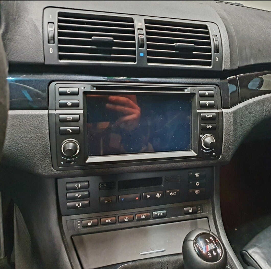

Poste Erisin installé, ça a l'air top, Android auto fonctionne parfaitement, c'est vraiment pas mal pour à peine 300€.
J'ai déposé la totalité de l'installation d'origine, bm24, module tv, chargeur cd, lecteur gps, le dension Bluetooth que j'avais rajouté et forcément l'écran d'origine qui pèse à lui seul 2x le poids du Erisin.
J'ai essayé rapidement mais globalement le son est bien meilleur que d'origine, moins plat et surtout bien mieux répartis dans l'habitacle, la stéréo se fait mieux avec enfin un peu de grave sur l'avant. Mon bm24 était peut-être fatigué mais je trouvais que le son à l'avant était ultra faible comparé à l'arrière.
Bref bien content de mon achat pour le moment.
