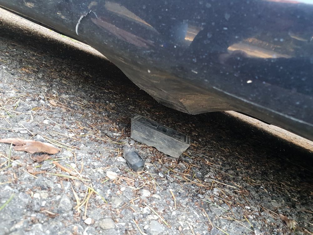

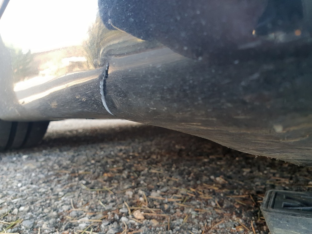

Le lendemain, je décide de prendre la M pour refaire un petit tour et la j'ai frôlé l'arrêt cardiaque....
Bas de caisse éclaté, support de cric arraché, etc... bref un massacre, j'étais dégouté. Ça sentait le ripage de cric a plein nez.....? et je passe sur la micro rayure sur 50% du périmètre de l'Apex....?
Lundi matin, 8h01, coup de fil au garage. Le chef d'atelier commence à me dire qu'elle était en bon état quand il me l'a rendu (un classique j'ai envie de dire...) mais me propose quand même de passer... histoire de voir.....?
Vendredi AM, je passe au garage, le mec évidemment ne comprend pas.... et me propose de prendre à sa charge le support de cric ??
Il a fallu que je me fache "un peu" pour qu'ils reconnaissent leur tort et prennent la réparation complète à leur charge....
J'ai finalement posé la voiture pour effectuer la réparation, j'ai eu une boule au ventre pendant 2 jours en espérant qu'ils travaillent correctement et que la teinte soit réussie....

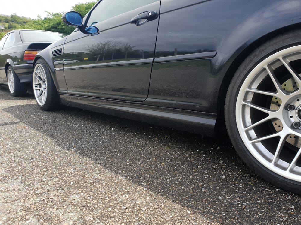

Au final, la réparation a été très bien réalisée, voir ci-dessous le jour J.
De cette malencontreuse expérience est ressortie une chose : Je ne poserai plus jamais mes voitures chez n'importe qui, même pour une opération simple.

Le 22/05/2019 à 23:44, Flo3801 a dit :
heureusement que ca s'est bien fini.... mais tu as toutefois malheureusement raison : on ne peut pas laisser nos autos au premier venu... ce qui complique d'ailleurs bien la tache parce qu'il est souvent bien difficile de trouver la compétence à proximité de chez soi!
il y a une heure, LeoPolo a dit :
Surtout que j'ai toujours démonté mes roues moi même pour les poser directement au garage et éviter les levages hasardeux et les coups de douilles au niveau des jantes.
Sauf cette fois-ci.... Nouvelle maison, plus de place pour faire ce genre de travaux...
il y a 2 minutes, Flo3801 a dit :
pas cool... c'est toujours comme ca, la seule fois ou on ne fait pas le mode "hypocondriaque" c'est la galère...  :-(

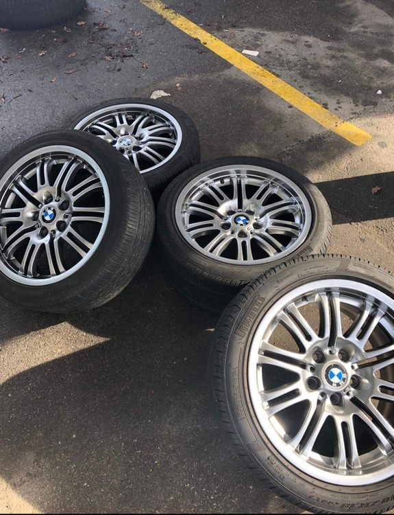

Petit achat pour stocker au chaud et avoir toutes les pièces d'origine en stock.
Je n'avais pas les jantes OEM et aujourd'hui il devient difficile d'en trouver des très propres même en mettant le prix.
Je les ai trouvé en Suisse, comme ma M ?
Le vendeur avait une m3 de 80 000km, je pense qu'il a fait une erreur en les vendant ?
bien vu et elles ont l'air nickel en plus!!  bon à savoir, elles sont en plus difficiles à refaire comme à l'origine...
Oui bon achat, c’est cool de trouver des oem en état
et 4 jantes arrières c'est une belle config aussi!
il y a 41 minutes, Ju' a dit :
euh non je crois pas, pourquoi tu dis ça?
et bien moi je crois que si :)
ce sont 4 jantes arrières :)
Oui c'est bien 2 jantes avants et 2 jantes arrières.
Elles sont d'ailleurs stockées chez @Ju'en attendant d'avoir de la place pour stocker ?
Je faisais juste une parenthese en disant que la config 4 jantes arriere est top sur les 46. En effet le set de jantes pour Flo3801 est un set oem. Desole pour la confusion.
