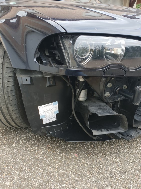

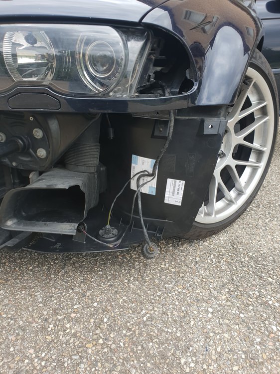

Très peu le temps de rouler en ce moment mais j'ai fait quelques bricoles histoire de lui remettre un coup de jeune sur la face avant.
- Remplacement des parties avant des gardes boue AVG et AVD car bien ils étaient bien fendus.
Le pare choc av étant démonté, j'en ai profité pour le poser en peinture. Il était bien gravilloné et je l'avais abîmé récemment sur une moustache ?
