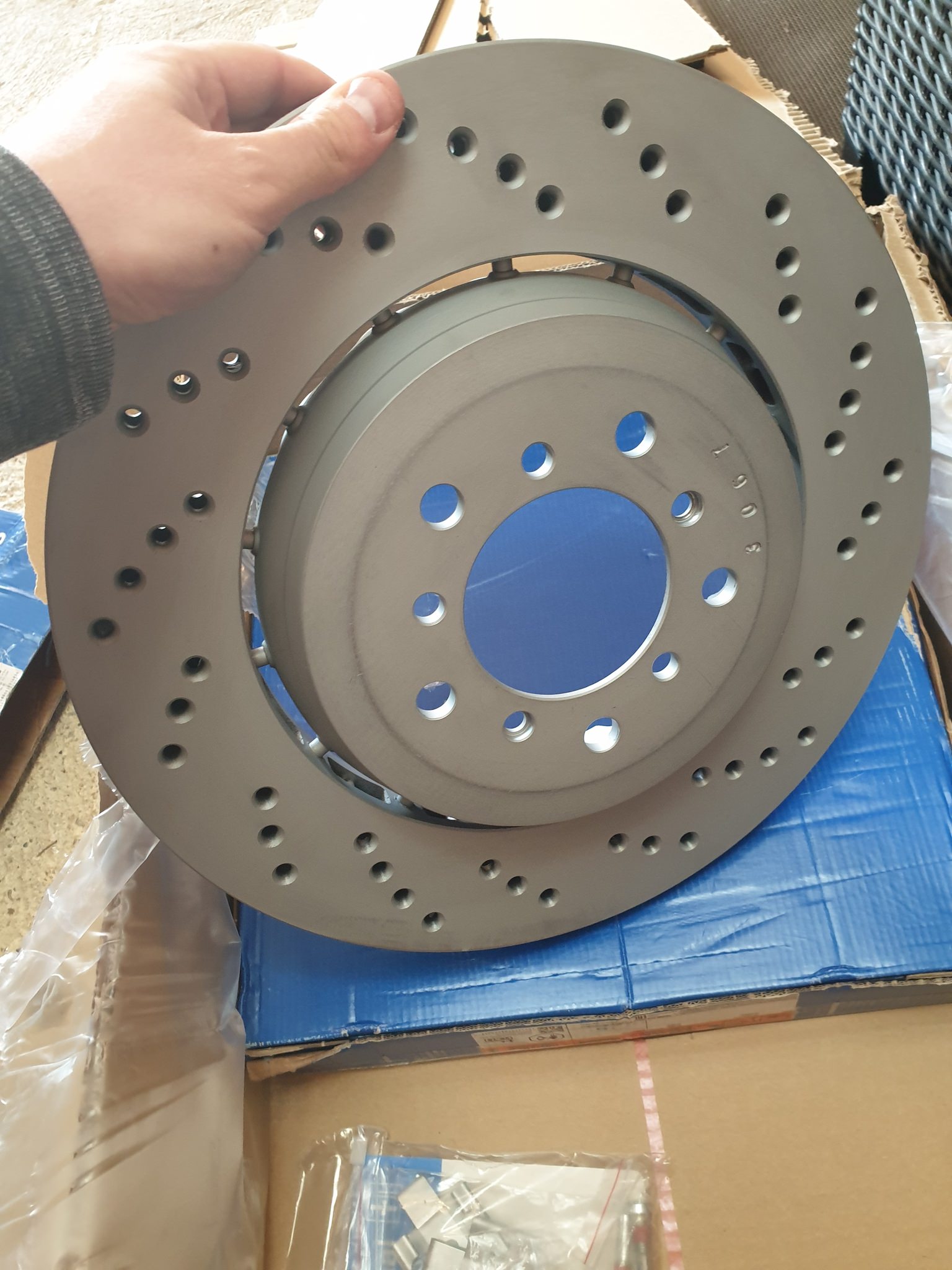

Du coup, j'ai commandé les disques CSL en ATE sur Mister auto, réception prévue début de semaine prochaine ?

Semaine prochaine, réception des disques CSL.

Réception des disques CSL ?

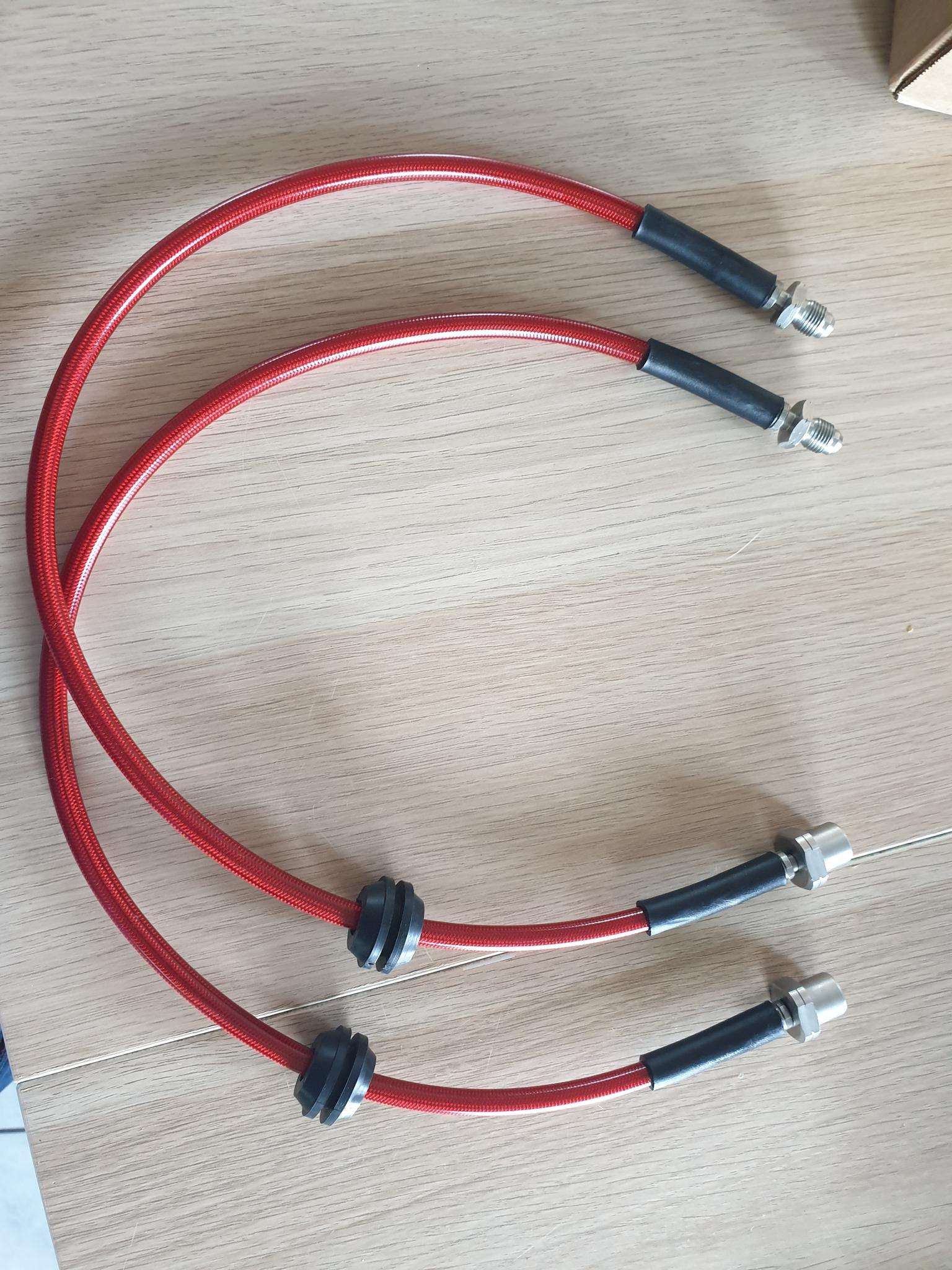

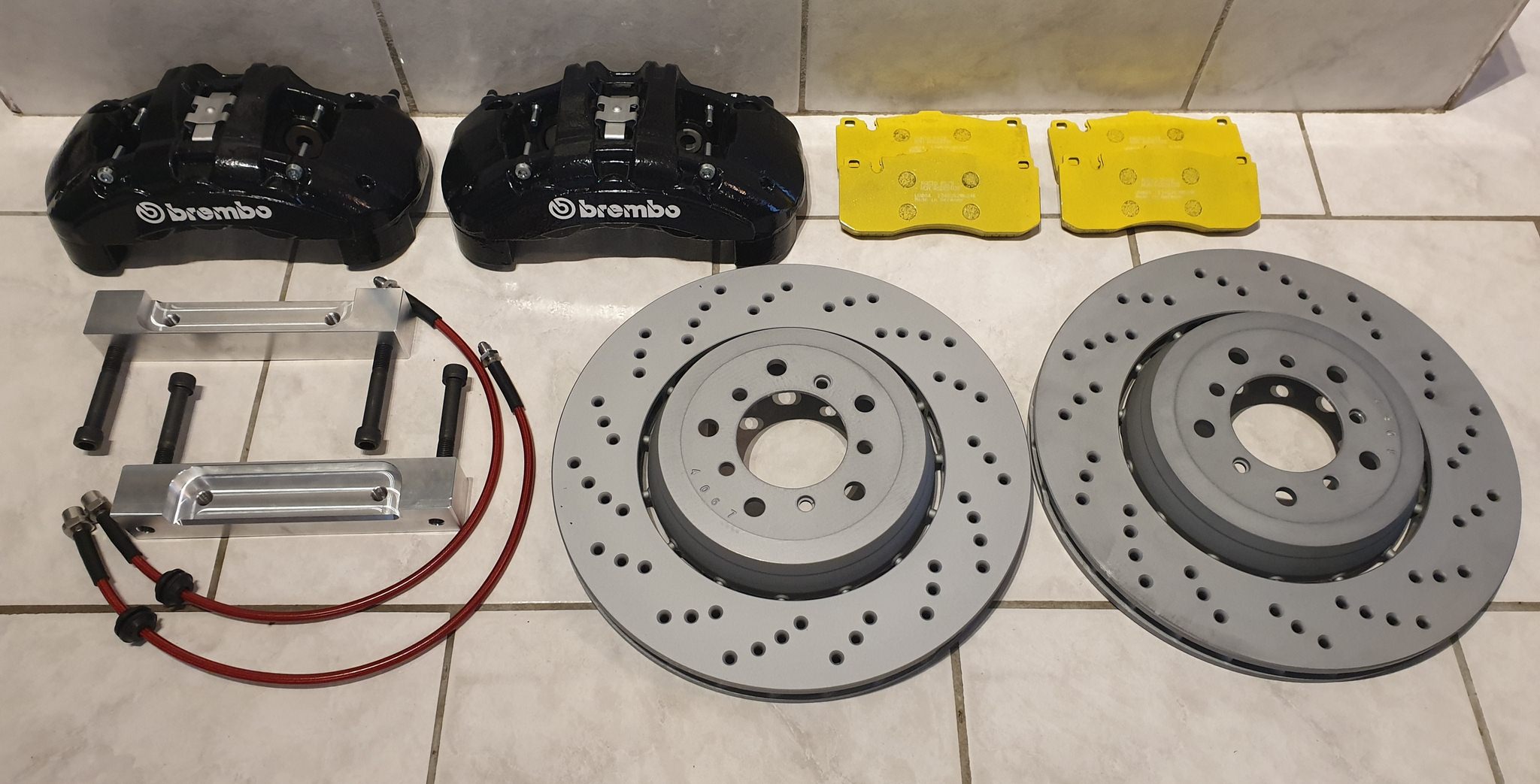

Réception des durites avia sur mesure.
Commandée chez Cyl6.

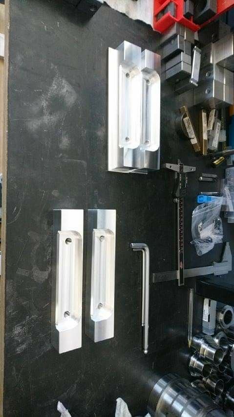

Et cales alu en cours de fabrication chez Carbone M ?
Me manque plus que les Pagid rs29, les stickers BMW Performance et on pourra commencer à penser au montage ???

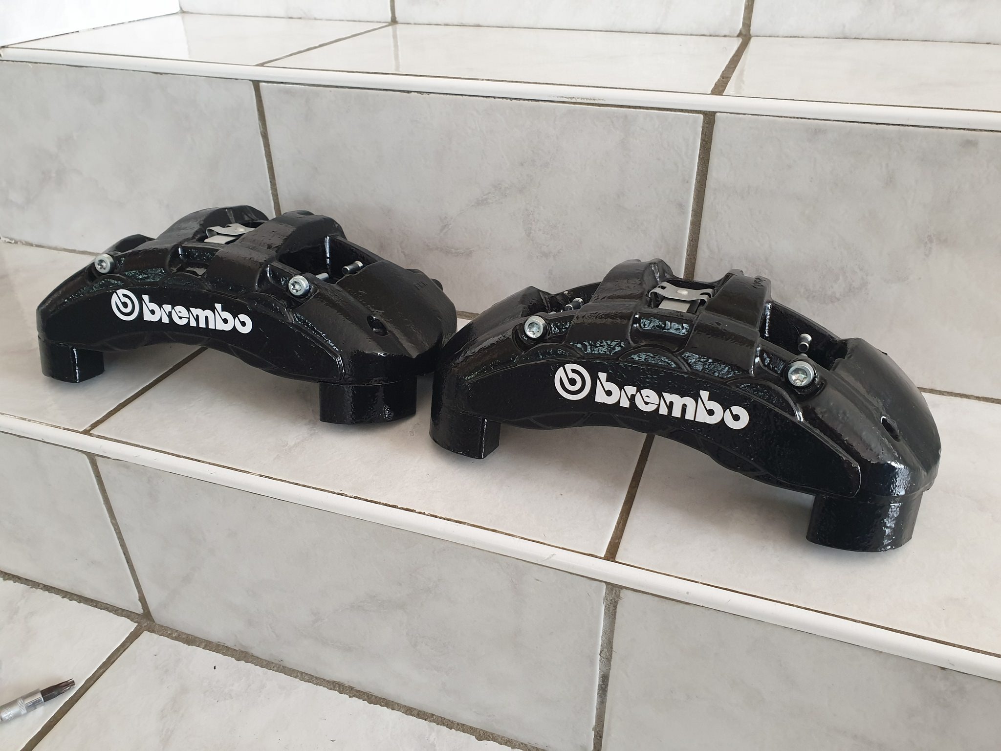

J'ai utilisé un kit foliatec, c'est pas du grand art, mais une fois dans la roue on y verra plus grand-chose et ça a quand même l'avantage d'être ultra économique.
Les étriers ont dû être traités en usine, j'ai eu du mal à avoir une bonne accroche de la peinture ce qui m'a valu un ponçage et grattage à nu complet de la 1ère couche que j'avais passé....sur les 2 étriers ?
J'ai choisi le noir pour garder un côté discret et afin d'être raccord avec l'arrière.

Ralala ca me donne envie a voir ca! J'ai été voir le prix des "vrais"; ca m'a calmé! ^^

Je t'avoue que le prix de revient m'a clairement décidé.
Le tarif "normal" est effectivement assez dissuasif.
Sincèrement c'est plus un petit kiff perso car j'avais déjà des pagid rs29 aux 4 coins et je n'ai jamais mis le freinage en défaut (usage routier uniquement pour le moment).

Bon voilà tout est enfin rassemblé ?
Je vais pouvoir faire le montage la semaine prochaine ?
J'attends plus que mes stickers "BMW Performance" pour faire style oem, pas vraiment fan du Brembo.
Modifié par Flo3801
